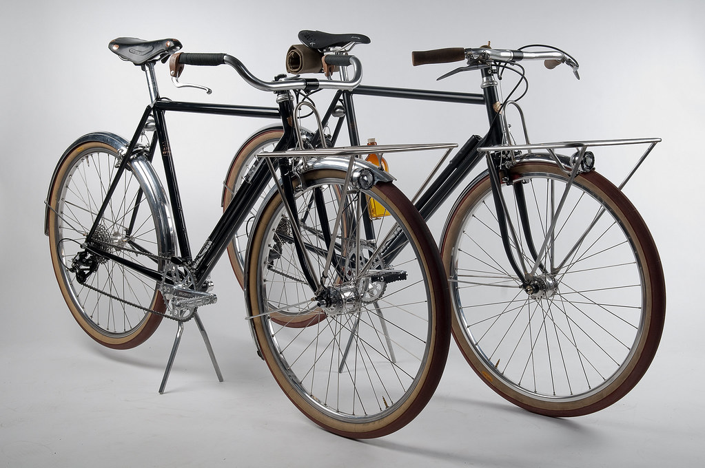

Schönes Projekt (was ich bisher leider übersehen habe).
Kennst Du wahrscheinlich alles schon, aber es wurde hier noch nicht gezeigt ;)
Jordan Hufnagel hat vor ein paar Jahren (Edit: 10 sind es schon :eek:) ein paar Neuinterpretationen gebaut. Vielleicht auch für Dich interessant:
Options! by Jordan Hufnagel, auf Flickr
Hier das Album:
https://www.flickr.com/photos/hufnagelcycles/albums/72157628410986113/with/6508570301/
Auch ganz hübsch, aber aus meiner Sicht bei weitem nicht so interessant wie deren Randonneure: ein Porteur von FERN:
