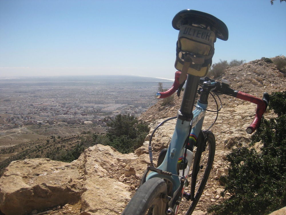

Ich war mit dem Gravelking in 32 in Marokko unterwegs. Je nach Wegbeschaffenheit habe ich etwas mit dem Luftdruck gespielt, fährt sich auf Asphalt RR-mäßig.
