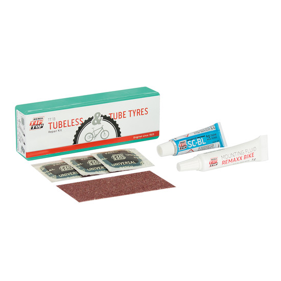

Ich hatte einen GP4 Season mit durchgehendem Seitencut mit TipTop Reifenflicken (mit blauem Cement) von innen geflickt. Hält die 8bar problemlos seit 1000km. Der blaue Cement von TipTop Reifenflicken klebt aber auch den Cut im schwarzen Gummi der Lauffläche wieder zu, so dass es nicht hoppelt beim Fahren. Der klare Kleber vom TipTop Schlauchflicken hält nicht. Soweit meine Erfahrung.![]()
