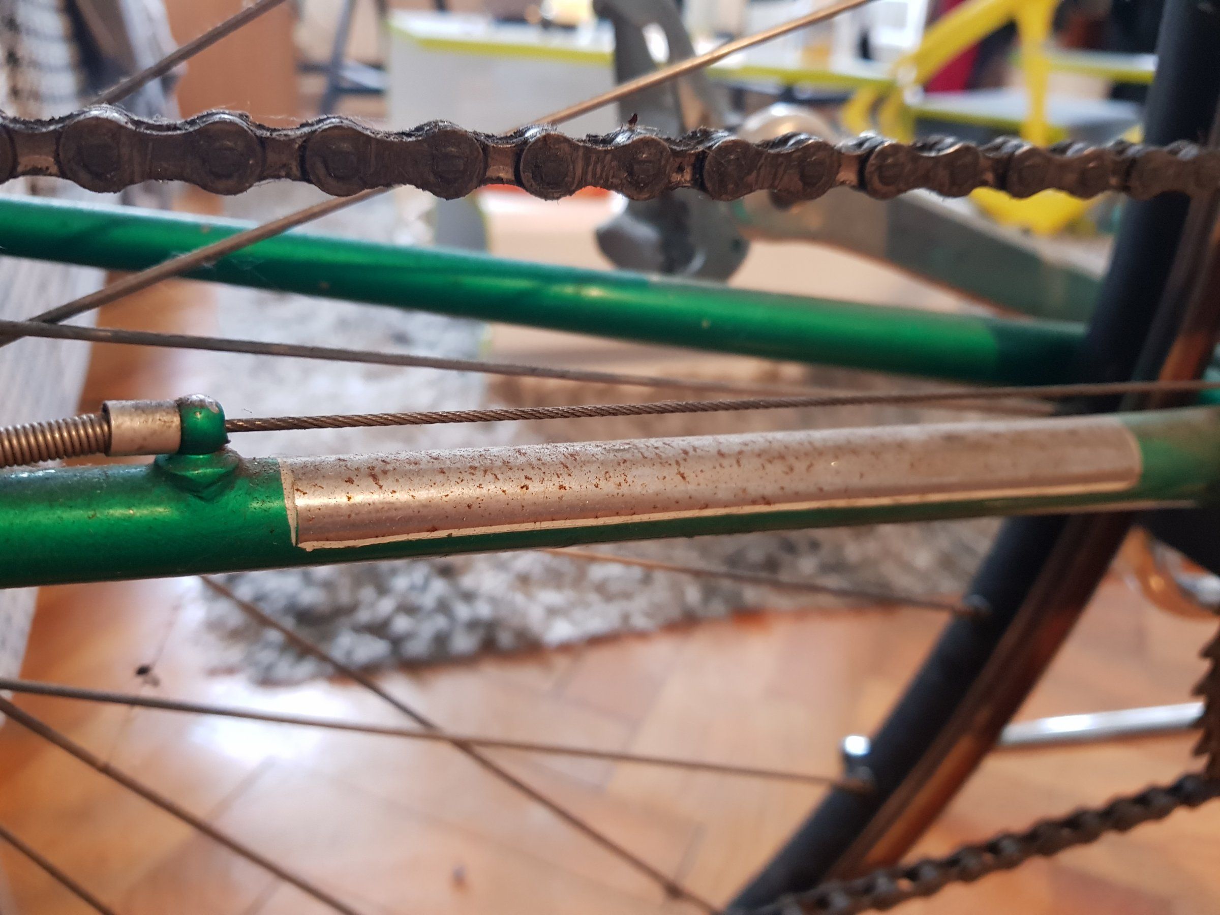

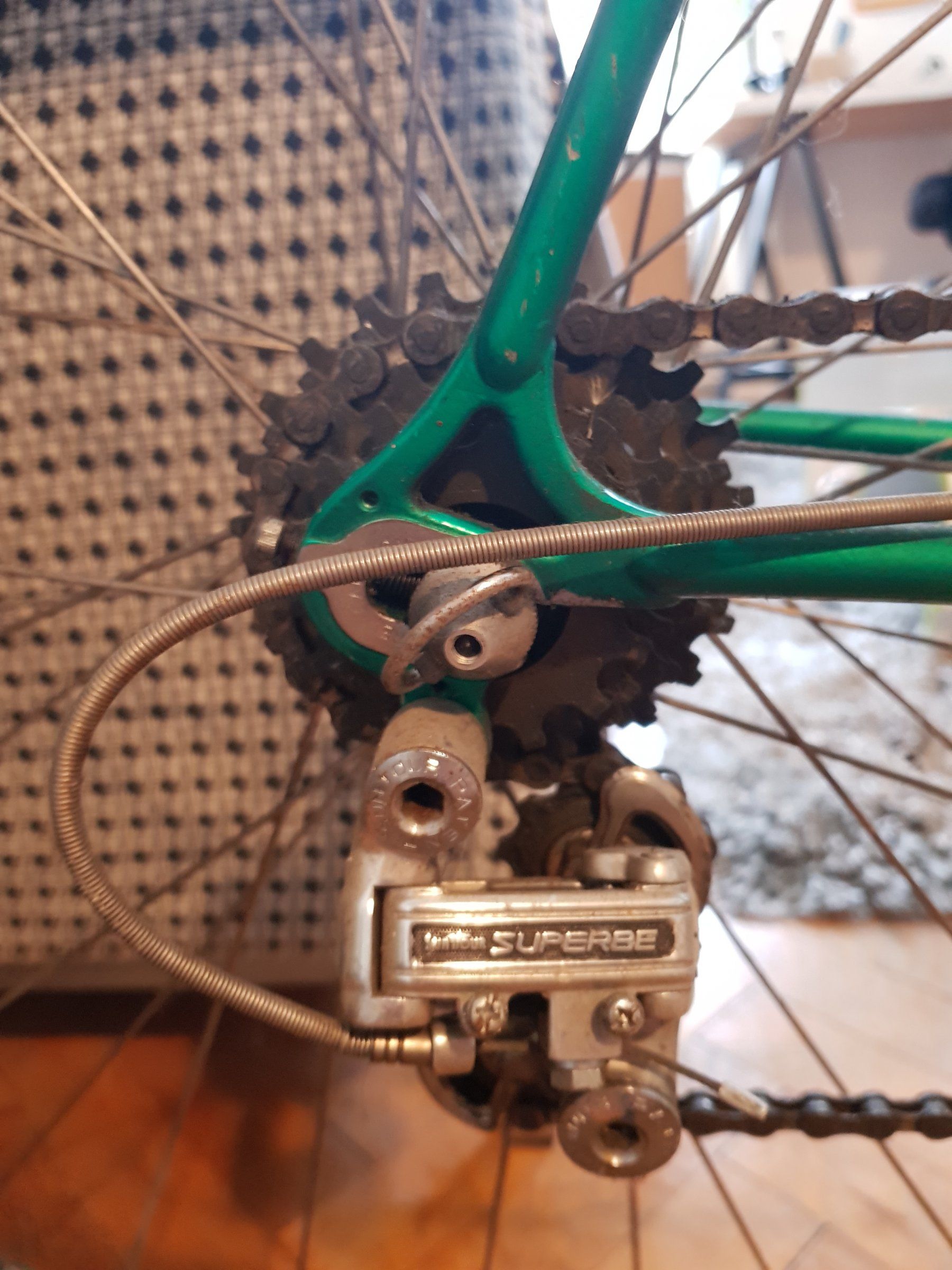

Hallo liebe Sammlergemeinde!
Ich sammle nun schon seit einigen Jahren rare Rennräder - auch aus Österreich. Ich bin stolzer Besitzer eines Ultimas - bzw eines Mitarbeiterrades welches alle Anzeichen von einem Ultima aus 1981 hat. Profigrün, verchromte und gravierte Hinterradstrebe, Cinelli CCS Gabelkopf graviert, verchromte Kettenstrebe, keine gebohrten Campa Enden, normaler 531er Rohrsatz, Alle Puch Sticker - auch das Ultima, Schaltzüge über dem Innenlager geführt,...
ABER: keine 7stellige Rahmennummer....
Aufgebaut ist es mit kompletter Suntour Superbe 1st Gen mit Edco Tuningteilen.

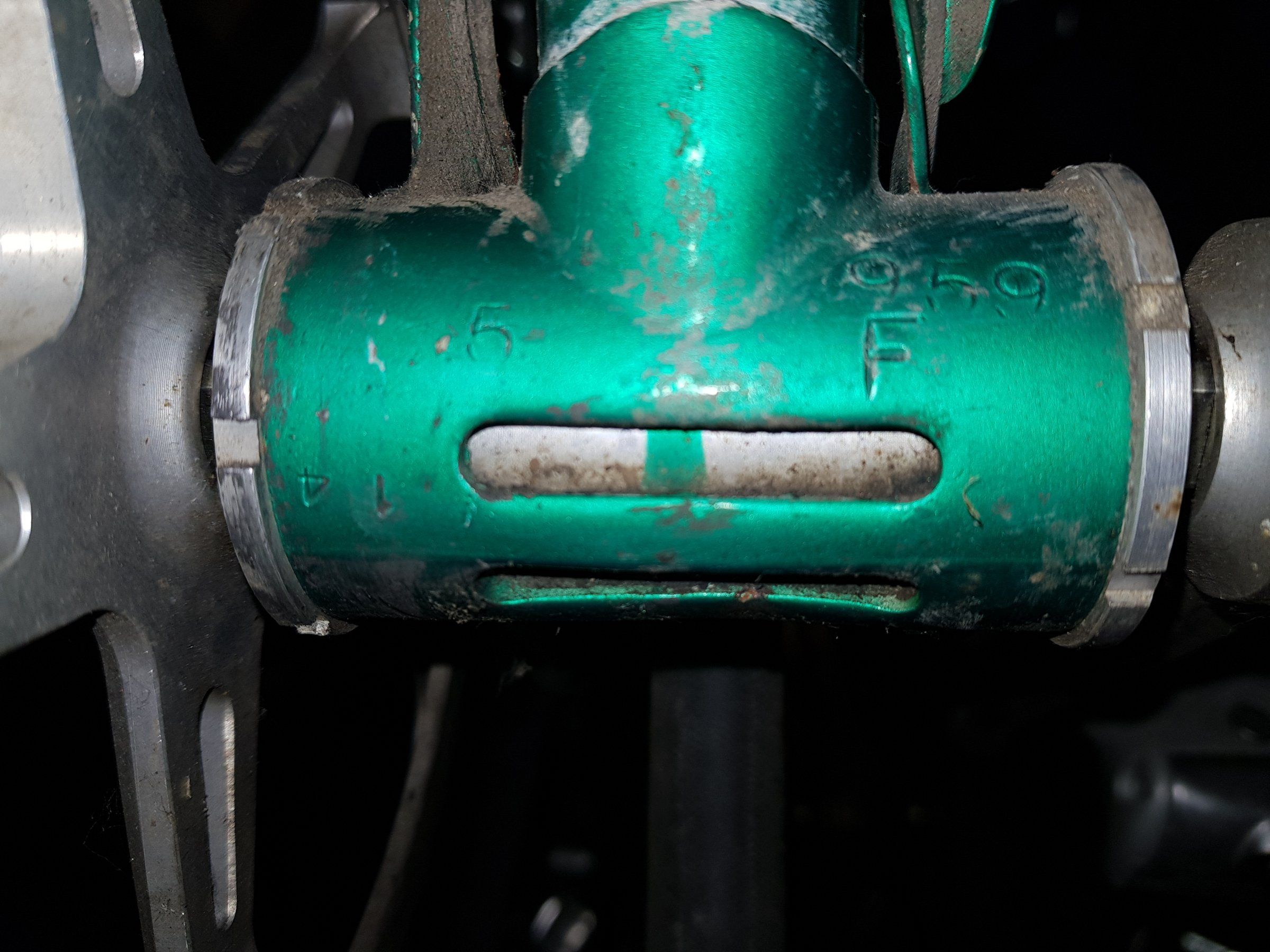

Jetzt zu meiner Frage: was haben die Nummern am Tretlager zu bedeuten? Ich sehe eine 959, ein F, eine verkehrte 14 und eine 5...
Ist mir sehr sehr schleierhaft - hat jemand eine Idee zu der Geschcihte des Rades?
Ist es sammlertechnisch egal ob da eine 7stellige Rahmennnummer oben ist wenn der Rest zu 100% auf ein Ultima hindeutet? Oder ist es durch die fehlende Nummer weniger begehrt? Für mich macht es jedenfalls keinen Unterschied.
Ich würde die Superbe Gruppe auch so lassen weil sich das Rad dadurch von den anderen Ultimas deutlich abhebt...
Ich freue mich schon auf eure Antworten!
LG

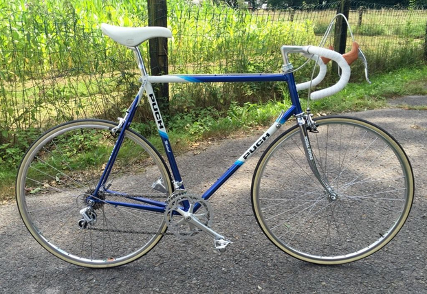

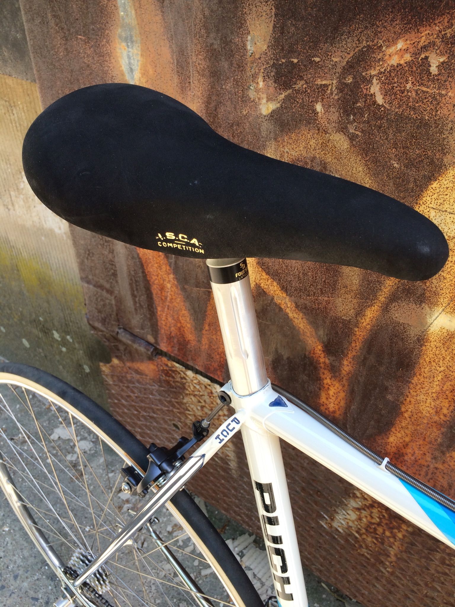

Ich rätsel auch immer noch was ich mir angelacht habe. Und bei bikeboard wusste man auch nicht so richtig.
Aber jetzt kommt’s, an zwei Details unterscheiden sich Royal Force, Competition und Ultima.
Hier der Hinterbau meines Rades, gekauft als Mistral Competition aus 531Pro. Competition deshalb, weil die Gabel als solche gelabert war.
Beim Royal Force ist die Lackierung die gleiche, allerdings ist der Hinterbau nicht verchromt sondern auch blau lackiert und der Rohrsatz ist ein 531c. die Gabel ist entsprechend mit RF gelabelt.
Und nun habe ich mein Rad tatsächlich nochmal gefunden, allerdings ist die Gabel, bzw. Das Rad als Ultima gelabert. (Steht wie bei meinem auf der Gabel) und leider kann man den Reynolds,Aufkleber nicht sehen.
Nun ist das Royal Force schon mal ausgeschlossen, dass stand bei bikeboard im Raum. Aber Ultima oder Competition, die Frage ist noch offen. Hat jemand den Katalog von 86/87?

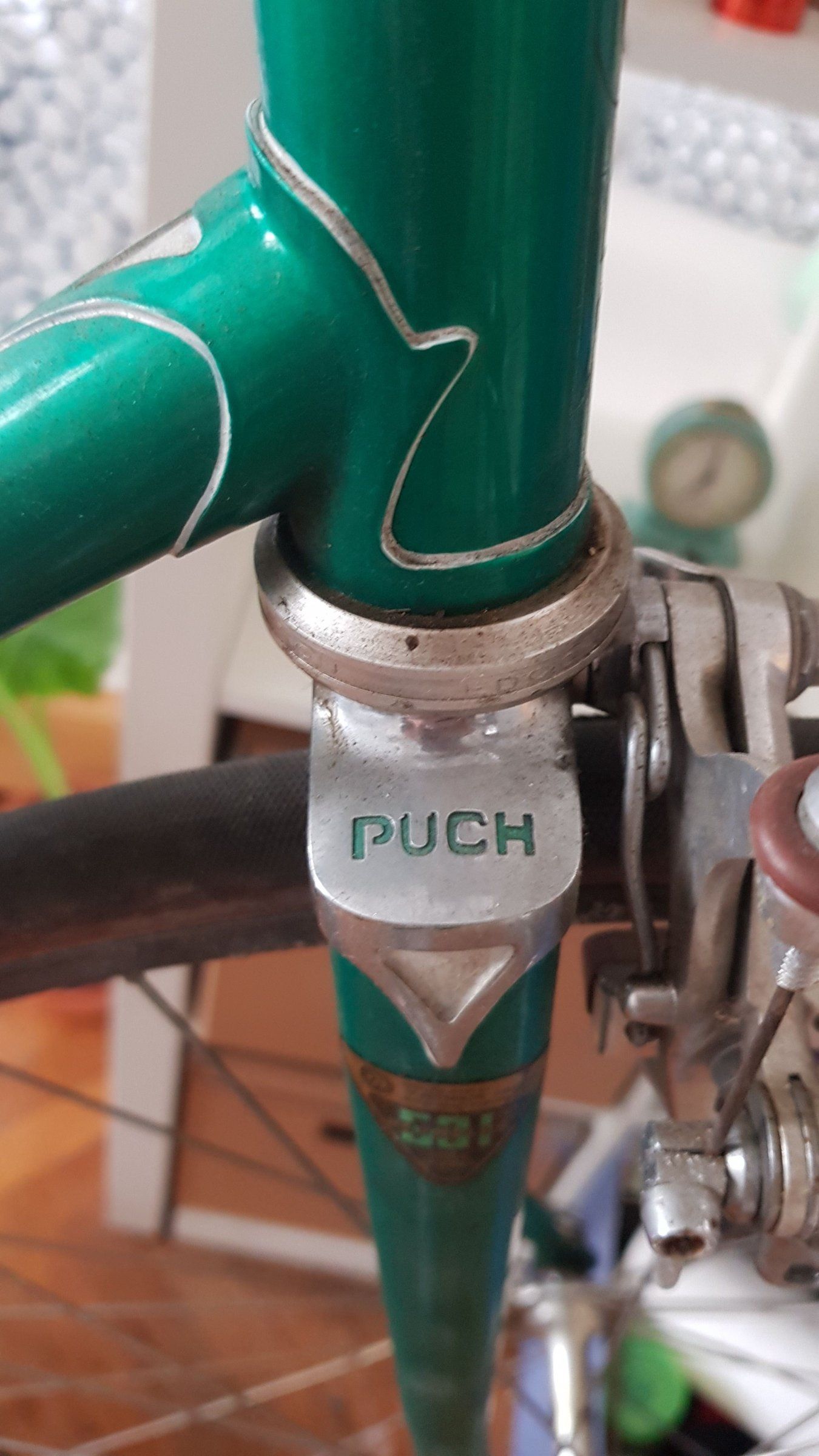

Das ist ein Ultima. Den 531 SL Rohrsatz mit dem roten Kleber und die gebohrten Ausfaller gab es erst ab 1982. Profigrüne mit diesen Insignien überhaupt nur 1982/1983, danach kam das "weisse" Farbschema. Der gleiche Rahmen kam auch beim Superleicht, allerdings mit "AD" in den Strebenspiegeln bis 1981 zum Einsatz. Ab 1982 hatte auch das Superleicht das "PUCH" in den Strebenspiegeln. Unterschied war wie schon vorher bei Record/Super Record (Ultima) Werksausstattung. Um die Verwirrung noch größer zu machen gab es in dieser Zeit auch grüne "Ultima Superleicht" genannte Rahmensets... Die erkennt man aber an den Steuerrohrmuffen "ohne Zacken" wie er bei dir zu sehen ist.
Die hatten keine 7 stelligen Rahmennummern soweit ich weiß.Meines ist aus 1982 oder 1983 und hatt auch so ein "F" mit Zahlen und noch was anderem.
Das ist sicher kein Graz "Ultima" sondern ein "Mitarbeiter Rad" oder irgendwas anderes. Die echten Grazer Ultima hatten ab den 80ern immer den "PUCH" gravierten Kettenstrebenspiegel.

Echt, ein Ultima? Ich hatte mich damals geärgert, dass der Vorbesitzer die Competition Aufkleber von der Gabel gepuhlt hat. Die Gabeln scheinen aber alle baugleich zu sein.

Leider ist die Puch Historie ein wenig kompliziert, da Modellnamen in der "zweiten Reihe" nicht immer die gleichen waren, ich versuche das mal ein wenig aus dem Gedächtnis in den 80ern:
82/83:
Ultima Profigrün - dann Superleicht - beides mit gelochten Ausfallern und 531 SL "rot"
84/85
Ultima "Weiss/Grün", dann Competiton - beides mit gelochten Ausfallern und 531 SL "rot"
86
Ultima Hellblau/Weiss, dann Royal Force Dunkelblau weiss beides mit gelochten Ausfallern und 531 SL "rot" und dann Competition Weiss/Rot 531 SL aber ohne gelochte Ausfaller und mit der damals neuen Campa Victory
Ob das 100% stimmt weiß ich nicht, ist nur meine Erfahrung aus ein paar Jahren Beschäftigung mit dem Thema.

Ich habe gestern noch im bikeboard.at gestöbert. Gratulation, es scheint sich bei deinem Rad um ein 1986 Ultima mit Sonderlackierung zu handeln - also das "Royal Force" Schema mit dem verchromten Hinterbau der Ultima Reihe. Das letzte Baujahr wo in Graz noch Reynolds Rohr verarbeitet wurde, siehe hier da ist das gleiche Rad im Thread (schaue auch auf die Folgeseite). Und ist vom "Fast Freddy", dem Puch Kenner, auch noch abgesegnet ;):
PUCH ULTIMA 1986 Sonderlackierung
Das freut mich sehr, aus meinem angeblichen Competition ist ein Ultima der letzten Produktion aus Graz geworden.

ABER: Dass die Ultimas aus 81 keine 7stellige Rahmennummer hatten ist mir neu. Ein guter Freund meinte, dass das F und die 5 Verweise zu Löter und Chargennummer angeben. Es bekamen ja nur die Rahmensets die 7stellige Nummer die auch durch den Prüfstand gingen, oder? Eventuell wurde das Ultima nur als Rahmenset verkauft und hat deshalb andere Nummern am Tretlagergehäuse?
LG
