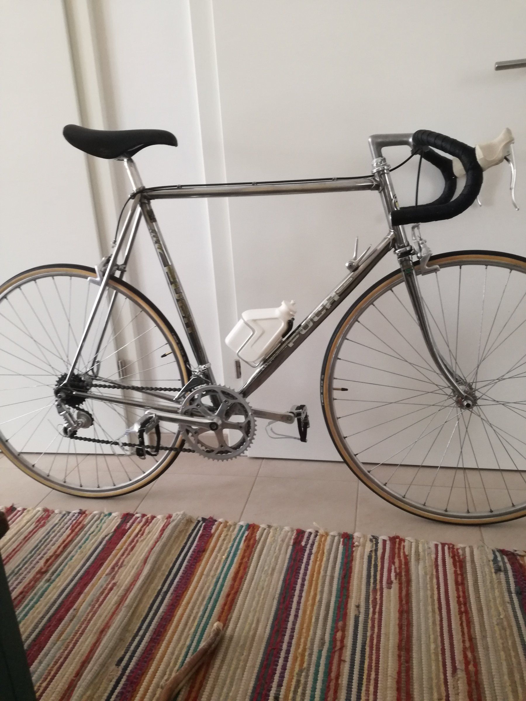

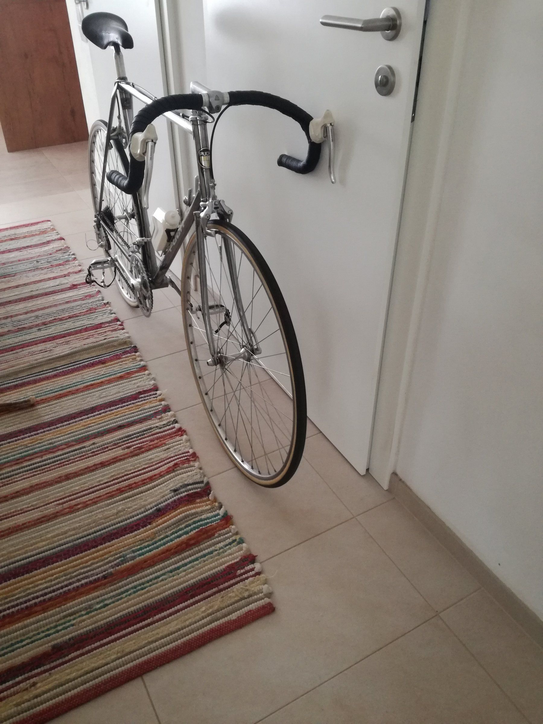

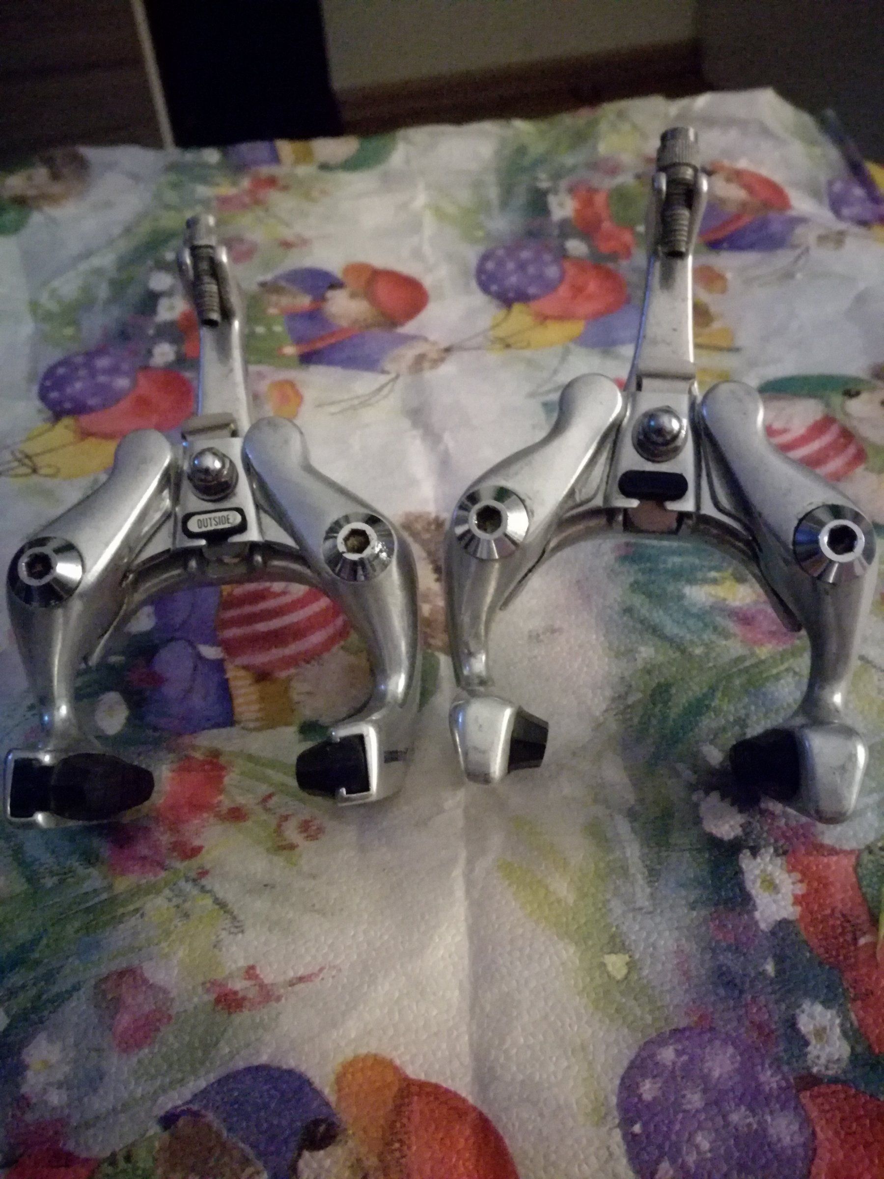

Hab gerade nochmal die bremsen getauscht, sodass sie richtig sind.hab dann gleich mal alles eingestellt,und gesehen, dass das schaltwerk sich auch 6 fach und 7 fach umstellen lässt.das schaltwerk selber erinnert mich ein wenig an das positron, obwohl ein deutlicher qualitäts unterschied zu merken ist. Ich hab auch nochmal den riss untersucht, und festgestellt ,das über dem riss ein spacer sitzt.wenn es trodzdem weitere probleme wegen dem riss geben sollte, müsste ich ihn reparieren lassen.hab jetzt mal schnell ein paar bilder gemacht IMG_20180225_120603.jpg IMG_20180225_120636.jpg IMG_20180225_120621.jpg
Ist das Hinterrad nicht zentriert oder warum hast Du die hintere Bremse schief montiert?
img_20180225_120636-jpg.537986
Sorry, eigentlich falscher Betrachtungswinkel.
Die Oberkante der Lagerschale liegt unter dem Riss im Steuerrohr, der Spacer und die Kontermutter oberhalb. Wenn Du nun versuchst das Lagerspiel einzustellen und zu Kontern, dann ziehst Du den Riss quasi weiter auseinander. Je nachdem, wie breit der Riss bereits ist, wird das mit der Zeit dzu führen, daß sich sowohl die Konterung löst und auch das Lagerspiel ändert. Gleichzeitig wird der Riss mit der zeit breiter werden.
Das rad ist jetzt fertig, allerdings möchte ich es zurzeit nicht draussen fahren,deswegen möchte ich es im winter auf der rolle fahren.
Momentan hab ich aber vittoria rally reifen montiert.kann ich mit denen ohne Probleme auf der rolle fahren, oder werden die darauf kaputt?mfg luca
Schick geworden. Glückwunsch. Aber sind die Züge nicht ein bisschen lang oder wirkt das nur auf den Bildern so?
Und welche Schlauchreifen hast Du denn nun genommen?
Der linke Zug kann nicht viel kürzer, dass sieht dann nichts aus und ist auch irgendwie abgeknickt - und den rechten habe ich von der länge her passend zum linken gemacht...
Reifen sind "gommitalia Champion" aus der im anderen Faden genannten niederländischen Quelle - 12,50 EUR das Stück ;-)
Wie die sich fahren, kann ich noch nicht sagen. Die sind noch nicht geklebt. Gut aussehen tun sie aber...
