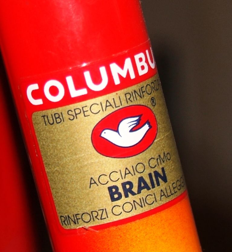

Wo ist denn das "Gehirn" von Columbus qualitätsmäßig einzuordnen?
Nun ja, da muß er doch zumindest "das Ei" gefunden haben, sonst wäre er ja wahrscheinlich nicht mehr nach Hause gekommen...!
Wie wäre es denn, wenn ihre Eure Brain's mal anstrengen würdet und ein paar Infos rausrücken tätet?!
