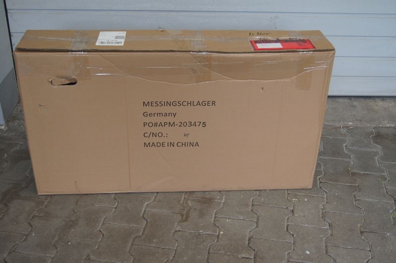

Im Prinzip habe ich jetzt ja nur 2 Ansprechpartner: Kwadie oder DPD. Ich wende mich erst mal an die Firma, der ich den Auftrag gegeben habe. Dann schauen wir weiter....ich kann es ja schlecht "beweisen" ob es nun bei Kwadie oder bei DPD passiert ist, aber irgendwo muss ich ja erst mal den Schaden melden..

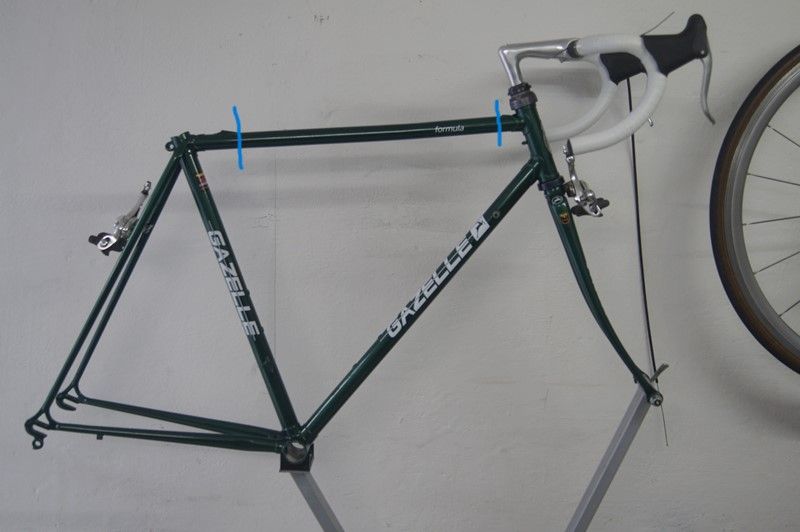

Kommt dann gerichtet zurück ,aber mit Delle ( die blaue unbekannte)
Es gibt Rahmen die einfach nicht zurück ins Leben wollen
Da würde ich kein Geld mehr reinstecken
Rückerstattung U abschreiben

Ja klar fahrbar , schau dir doch mal die Gabel an wie krumm die ist...😁
Und mit Geschick einem geraden Lattenstück und einem Hydraulikheber unten am Tretlagergehäuse kann man das ganz gut rückformen...😲
könnte funktionieren
Hier sollte aber ein Schreiner zwei Formstücke anfertigen.
Eins fürs Rahmendreieck und eines für oben.

Ehm, nach den Falten oben am Karton ist das für mich eindeutig ein Transportschaden.
hab ich auch schon so gedacht....ich hab hier schon öfter DPD Autos gesehen, oft bis unters Dach voll gepackt. Wenn da evtl. einer versucht hat, den Karton noch mit Gewalt unter den Holm irgendwo reinzuschieben/drücken...könnte das evtl. so aussehen....
der Versanddienstleister wir leider IMMER argumentieren dass dann etwas nicht gut genug verpackt gewesen ist...also quadie die Schuld geben.
dann sagen die auch IMMER warum man das nicht beim Empfang gesehen hat und gleich ausgepackt und dolkumentiert beim Fahrer..ich weiss ist ne farce aber leider so gängig.
Habe jetzt gerade mal bei dpd geguckt, also ich muss in jedem Fall erst mal bei Kwadie "vorsprechen"
Habe Kwadie jetzt schon mal per mail Schadensbilder und Bilder vom Karton gemailt...mal sehen...

man könnte auch versuchen aus Hartholz 2 Halbschalen zu fertigen
diese einseitig so zu fräsen das diese aufs Rohr passen.
Länge zwischen den beiden blauen Strichen.
Dann mit ein paar Schraubzwingen zusammen drücken.
Vorher das Oberrohr ggf mit Frischhalte Folie einwickeln

hmmm so sah der Karton aus, könnte sein, dass da was schweres draufgestanden hat
Wenn der Karton vorher diese Knicke nicht hatte, ist der Schaden am Oberrohr klar. Problem ist das zu beweisen.

Hallo Georg @GEBLA , du bist doch Fachmann - was sagst du denn zu dem Rahmen ? Sorry, wenn ich euch alle jetzt damit nerve, irgendwie hänge ich ja doch dran, auch wenns "nur" eine Formula Race ist.....
Was soll ich denn anderes sagen als die anderen? Ist halt krumm, aber wahrscheinlich haltbar. Viel mehr kann man nicht sagen.
Aber so richtig gerne sitzt man auf solchen Sachen dann halt doch nicht mehr...
DPD: dümmster Paketdienst Deutschlands. Heißt intern nicht umsonst so.
Kenne Leute, die da gearbeitet haben. Die Ware wird so behandelt wie man Abfall in den Sperrmüllcontainer wirft. Pakete fliegen durch die Luft und landen nach einigen Metern auf dem Hallenboden. Flaschensendungen gehen fast täglich kaputt. Logisch, wenn man einen 6-er Karton Wein wirft.
Die Ware wird auch "loose" geladen. Sprich: alles so wie es ist in den LKW. Irgendwie übereinander und nebeneinander. Keine Cages mit Rädern oder Etagen im Laderaum. Sowas macht vielleicht noch DHL oder UPS, teilweise noch FedEx.
Wenn dann ein "schlauer" Belader etwas sehr schweres weiter oben anstatt ganz nach unten packt, geht schonmal etwas zu Bruch oder wird beschädigt. Von Physik haben die meisten dort keine Ahnung. Die Ware wird durch die Fahrt (Beschleunigen, Bremsen, Schlaglöcher, Bordsteine) auch noch zusätzlich belastet. Auf die untersten Pakete ist sowieso schon eine hohe Last.
Ich hoffe da gibt es etwas von der Versicherung. Und falls sie Dir damit kommen, es wäre nicht richtig verpackt gewesen. Auf jeden Fall war das besser als gut eingepackt.
Die Info hier habt ihr aber nicht von mir ;).

Darf ich fragen was du von Beruf bist? bzw. was du gelernt hast? Stahl hat einen recht großen elastischen Bereich.
