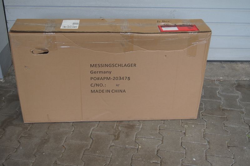

hmmm so sah der Karton aus, könnte sein, dass da was schweres draufgestanden hat

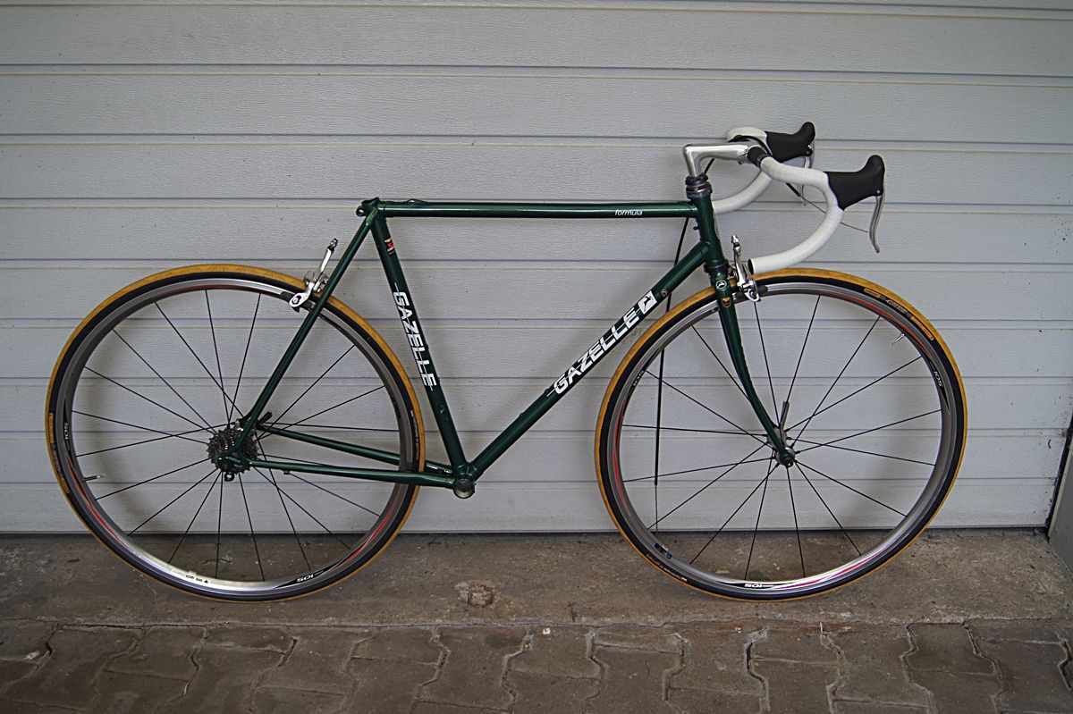

Rahmen mit Rädern, man beachte die Segmentlinien am Garagentor..
Für mich sieht der Karton eindeutig aus, als ob da jemand drauf gesessen oder etwas sehr Schweres hat drauf plumpsen lassen (die Knicke an der Seite und die Durchbiegung auf der Oberseit links neben der roten Plastikhülle).
Ich würde da den Paketdienst verdächtigen.

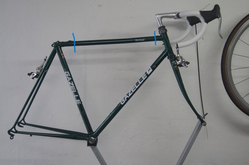

man könnte auch versuchen aus Hartholz 2 Halbschalen zu fertigen
diese einseitig so zu fräsen das diese aufs Rohr passen.
Länge zwischen den beiden blauen Strichen.
Dann mit ein paar Schraubzwingen zusammen drücken.
Vorher das Oberrohr ggf mit Frischhalte Folie einwickeln
Als Metallurg kann ich Dir zumindest sagen, dass das so nicht funktionieren wird, da das Rohr nach Wegnehmen der Schalen einfach wieder zurückfedern wird. Wegen des elastischen Anteils, müsste das OR quasi in Gegenrichtung ( also nach oben ) wieder etwas "überstreckt" werden, um dann in eine ideale Position zurückzufedern. Diesen "Punkt" genau zu treffen ist aber schwierig. Da wäre dann schon eher die Idee mit dem "Wagenheber" praktikabel. Drücken - entlasten- gucken wo das Rohr stehen bleibt.....wieder drücken-entlasten etc. bis das Rohr in Position ist.
Ist mir aber ehrlich gesagt alles zu aufwändig bei dem Rahmen UND: Du hast das hinterher sowieso immer im Kopf ( Kopfkino ). Ich schaue, ob und wie der Schaden reguliert werden kann und dnn wird das wohl eher eine Wand-Deko in der Bastelbude werden !
Mit der Gruppe die ich noch habe...naja, da wird sich evtl. ein anderer Rahmen finden. Schade wegen der Pulveraktion, die Farbe hat mir echt gut gefallen, aber nun ja....shit happens....gibt aber schlimmeres im Leben !
Nur eine kleine Idee zur Wagenheberidee: das zu richtende Rohr in Sand betten um eine Delle zu vermeiden. Vielleicht auch mit Sand füllen wie beim Biegen von Rohren um Knicke zu verhindern.

könnte funktionieren
Hier sollte aber ein Schreiner zwei Formstücke anfertigen.
Eins fürs Rahmendreieck und eines für oben.
Pulverbeschichtung hält einiges aus.
So bitte nicht!
Steuerrohr und Sattelrohr mit einem Balken abstützen. Dann eine Schraubzwinge oder 2 ab der entsprechenden Stelle mit eine passenden Zulage ansetzen.
Vom Tretlager müsste man ja schräg drücken, da kann sich ja der ganze Rahmen verschieben.

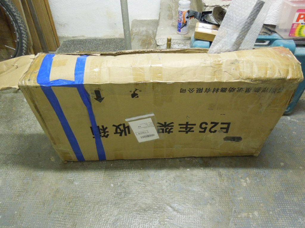

"Karton-Mehrwegverpackung" mit Stahlrahmen aus China. Inhalt nur mit etwas gedrücktem Hinterbau, war aber ok!
Das Rohr wird nach dem Richten die Stabilität nicht mehr haben.
Man müsste erstmal die Legierung kennen. Dann könnte Kaltverfestigung noch zum Problem werden. Das Rohr wurde bereits gebogen. Ob man die Spannung aus dem Rahmen herausbekommt ist auch noch fraglich.

In diesem Fall sind es ja nur ein paar Millimeter. Das wird nicht so viel Stabilität verloren haben das es beim Fahren Probleme gibt. Ich würde damit aber nicht 10% Steigungen runter rollen wollen. Das ungute Gefühl fährt dann halt mit.
Wer wissen möchte wie sich Metall das gebogen wird verhält, kann einen Kronkorken über biegen, und das so lange wiederholen bis er in der Mitte reißt.

Ich würde da gar nichts richten, sondern so fahren oder es eben lassen. Die Gefahr, daß das Richten mehr kaputtmacht als repariert, ist groß. Wenn das Pulver gut gemacht ist, wird man da nicht viel sehen, auch wenn der Schaden beim Transport entstanden ist.
