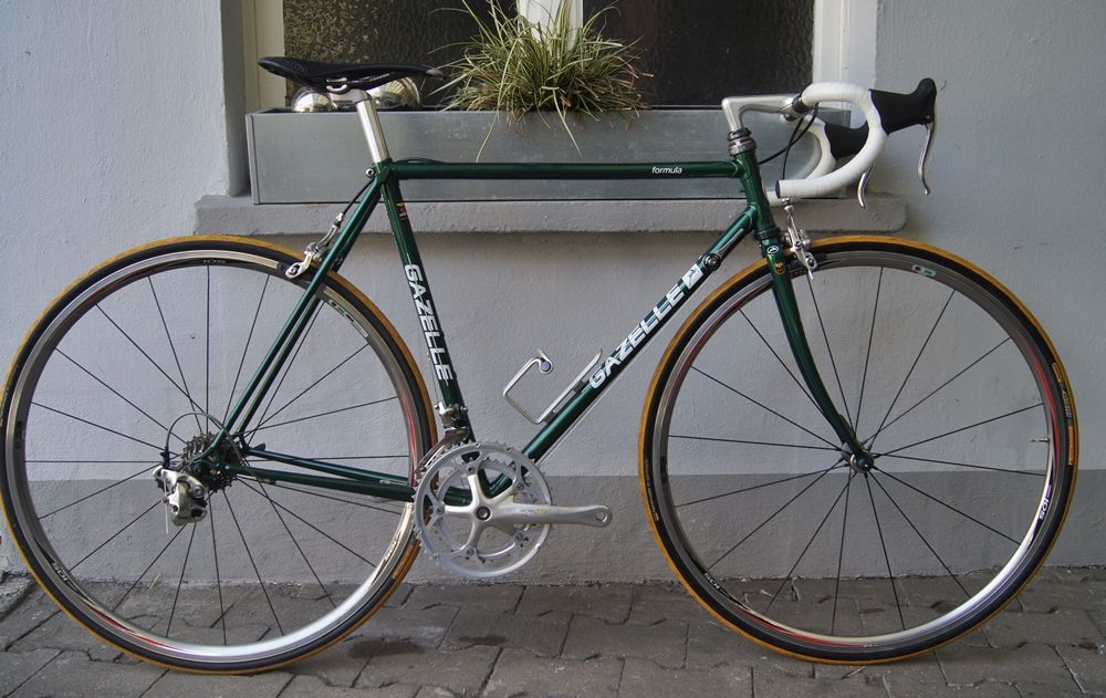

Hallo Fleunde, sieht wohl doch nicht so schlimm aus : der Rahmenlöter hat sich noch gemeldet und meinte, es wäre kein Problem den Rahmen zu fahren, da es nur eine leichte Durchbiegung sei, die weder die Festigkeit noch Stabiltät beeinflusst. Er meinte sinngemäß, in diesem Fall wäre ein Richtversuch unnötig, eher wie mit Kanonen auf Spatzen schießen ! Soll ich einfach fahren.
Dann habe ich einen Rennrad-Spezi , Zweirradtechniker mit Fachwerkstatt für Rennräder, gefragt : er meinte, wenn Hinterbau, Steuerrohr und Gabel in einer Flucht sind und nicht irgendwie gegeneinander verdreht, dann könne man so einem Rahmen problemlos fahren. Auch er meinte, Richten wäre da überflüssig und würde nur unnötig Geld kosten !
Nach penibler Kontrolle ist bei mir alles in einer Flucht.
Ich baue die lütte Gazelle zum WE mal auf und dreh einfach ne Testrunde, dann werde ich ja sehen, ob mir irgendwas am Fahrverhalten auffällt. Vielleicht fahre ich dann auch direkt mal beim Zweiradtechniker im Nachbar-Ort vorbei zur Live-Schau.

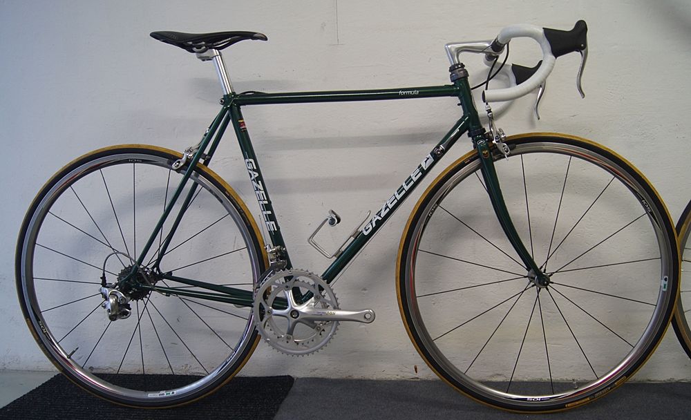

Hallo Frank,
ein bodenständiges Alltags-Rad mit unauffälligen aber funktionierenden Komponenten, fast schon zu modern für das Forum mit Bj. 1992 ( 100 Jahre Gazelle ):
  • Rahmen Gazelle Formula Race 1992 aus Reynolds 525 ( die ersten Formulas waren noch aus 501 )
  • Shimano 5500 Kurbel
  • Shimano 5500 Umwerfer
  • Shimano 5500 Schaltwerk
  • Shimano 5500 Oktalink Lager
  • Shimano 105 LRS
  • Shimano 5500 Bremsen
  • Saccon Aero Bremshebel
  • Deda Compact Lenker
  • SunRace 9f (!) Unterrohr Schalthebel, laut, knackig, aber präzise ;)
  • noname Sattelstütze 27,0 mm
  • SLR Carbonio Sattel nur 125 g
frisst nicht viel Hafer und macht ( hoffentlich ) was es soll :D

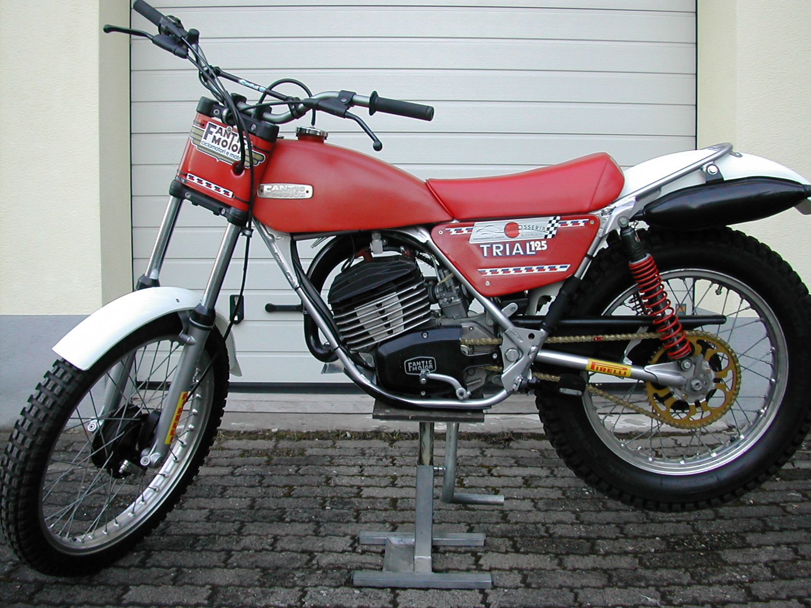

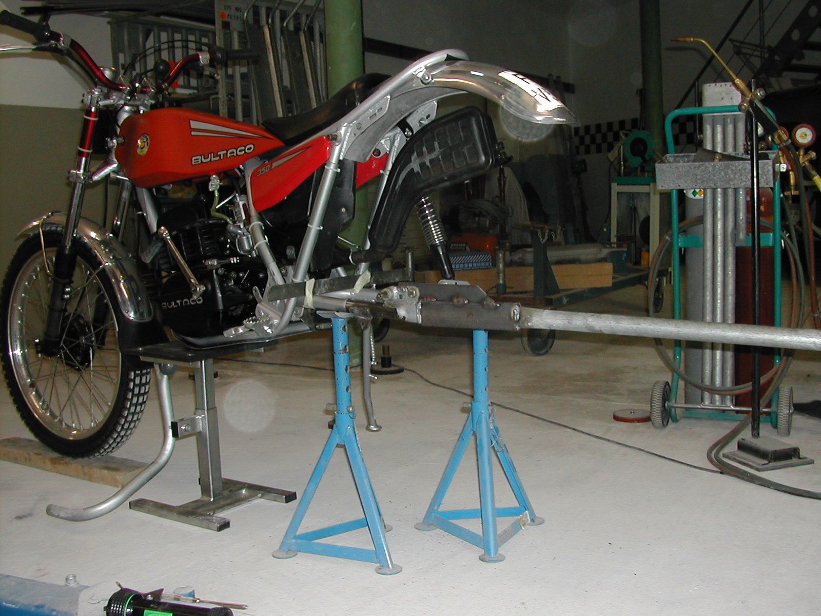

Hab schon gerichtete Motorradrahmen gefahren
Ja , warum auch nicht , die laienhafte Angst das einem Stahlrohr das biegen nicht gut täte ist Unsinn , an einem Motorradrahmen sind doch nur umgeformte Rohre verarbeitet , da gibt es gar keine geraden , und daran zerren wohl ein paar mehr Watt rum als bei einem Rad .
Ein Bekannter hat eine Rahmenrichtbetrieb für Motorradrahmen in HH , grosses Kino sag ich nur .
...richtig, auch der Mopedfahrer richtet gerne.

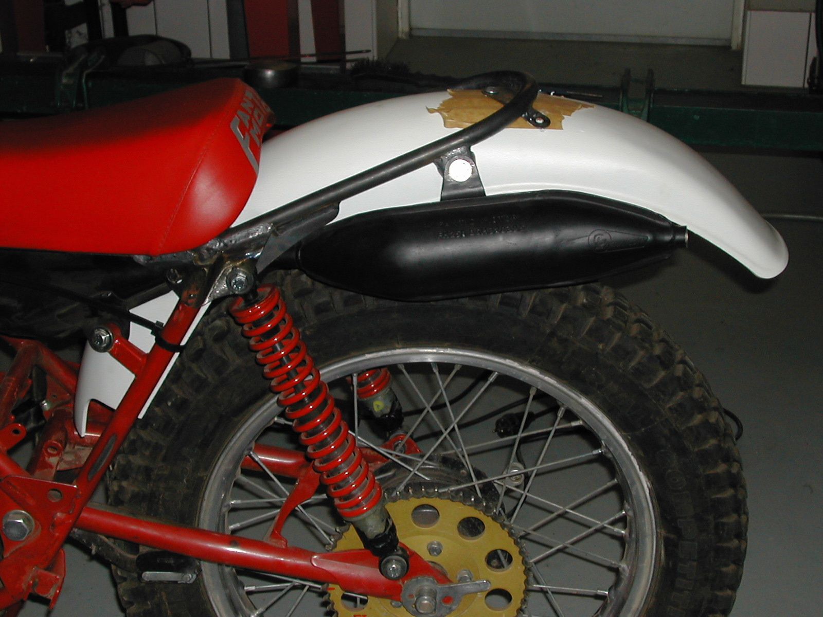

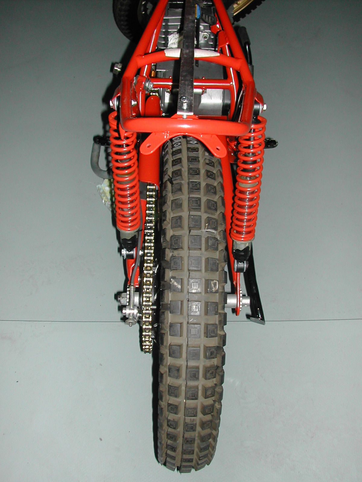

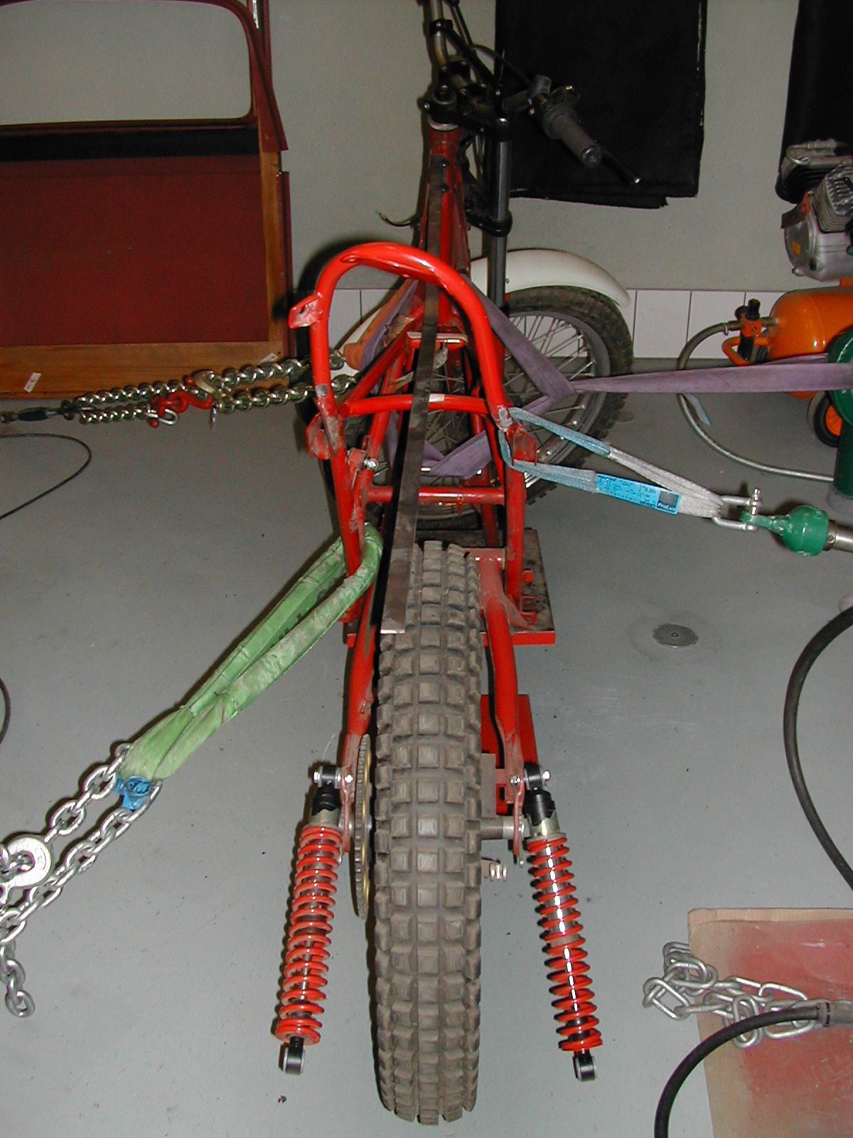

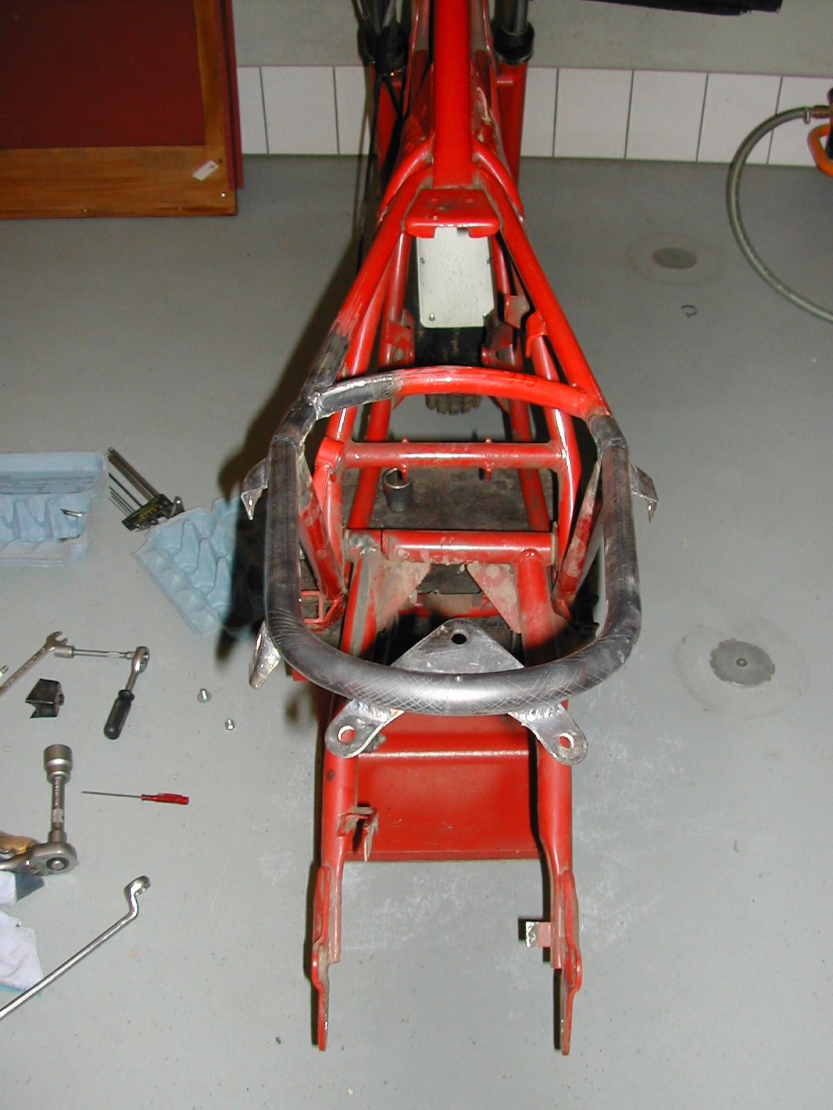

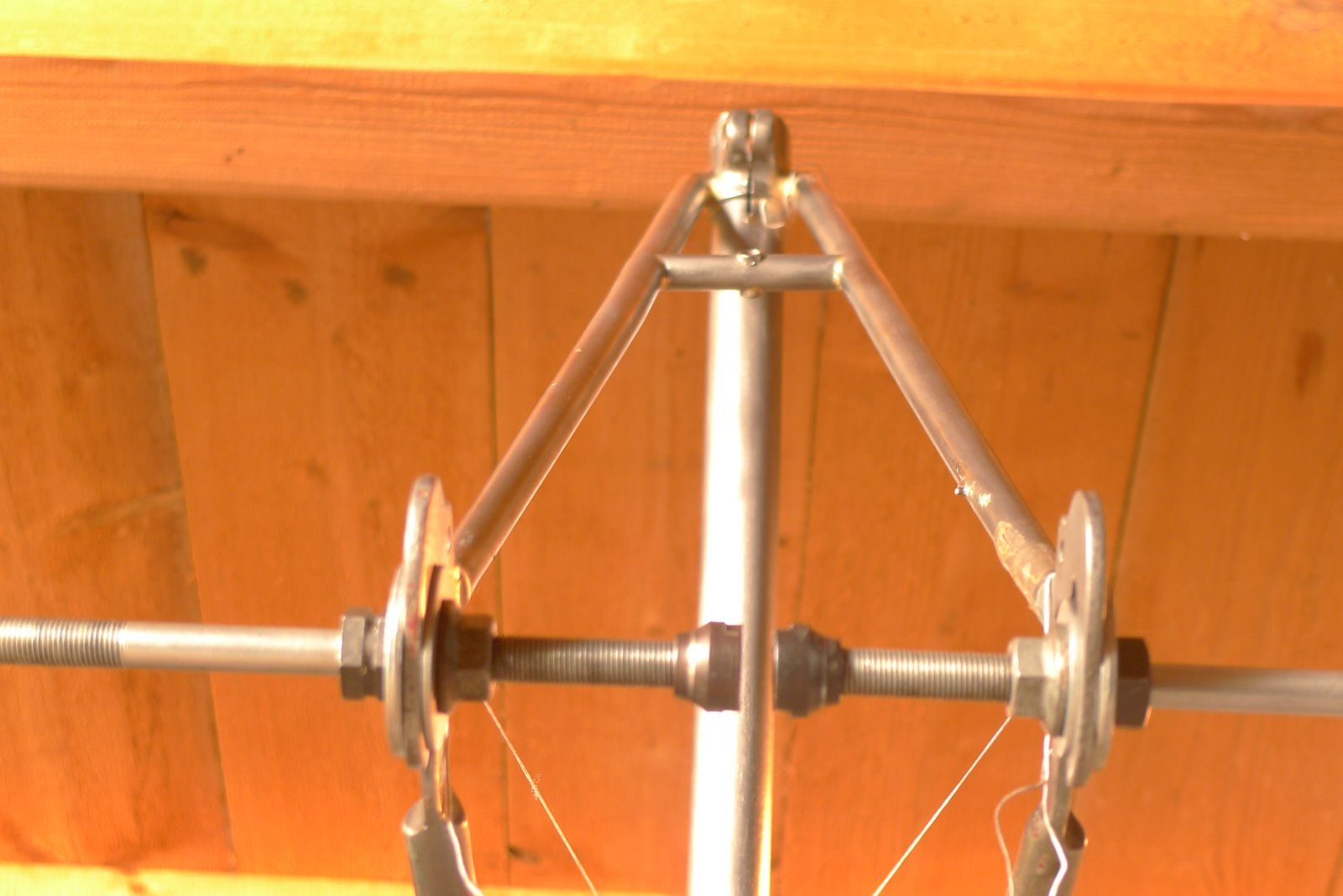

Bei der frischen Pulverbeschichtung ist mir gleich eine Begebenheit aus alten Tagen eingefallen. Beim Radeinbau gab es eine böse Überraschung, die aber ohne Beschädigung wieder gut ausgegangen ist.
frisch aus dem Ofen
dann ohweh kaffee
dann gegurtet und gezogen
und feinjustiert
So haben wir es damals auch gemacht
Rahmen auf die Richtplatte fixiert,Kettenzug Lucas Hydraulik und ein wenig Hilfswerkzeuge gebaut
Step by Step nach 2 Stunden war der Puckel aus dem BMW Schwingenfahrwerk weg
Als Referenz hatten wir einen heilen Rahmen
Auch ne Adler Sprint mit 16 " Rädern ,die ins Weichenherz der Straßenbahn stecken blieb wurde gerichtet
Ich möchte hier zum Abschluss noch ein zwei Gedankengänge kundtun: obwohl der Rahmen fahrbar ist und ich auch schon eine Testrunde von 40 km ohne Beanstandungen gefahren bin, werde ich mich dennoch von dem Rahmen verabschieden.
Ist eher eine Kopfsache bei mir und da bin ich wohl auch zu schöngeistig:
obwohl ich die Gazelle für mich wieder hübsch aufgebaut habe, ist es jetzt so, dass, jedes Mal wenn ich das Rad anschaue, mein Blick unbewusst auf das OR fällt und mir dann die Geschichte wieder hochkommt.
Vielleicht bin ich da einfach zu sensibel, aber mich stört das einfach, auch wenn es ein Ungeweihter sicher gar nicht bemerkt - zumindest nicht auf den ersten Blick. Die Freude an dem Rahmen ist mir leider nachhaltig beeinträchtigt.
Wenige Teile, wie z.B. das Cockpit werde ich an meinem aktuellen ( nicht Forums-komformen ) Youngtimer Stahlrahmen-Projekt wieder verwenden. Die 5500er Grupe werde ich veräussern, den Rahmen lieber an die Wand hängen.
Ein Weiterverkauf, auch mit einer ehrlichen Beschreibung, wäre mir zu heikel - das gibt u.U. hinter womöglich nur Ärger und da habe ich keine Lust drauf. Soll er als Wandschmuck sein Gnadenbrot finden.

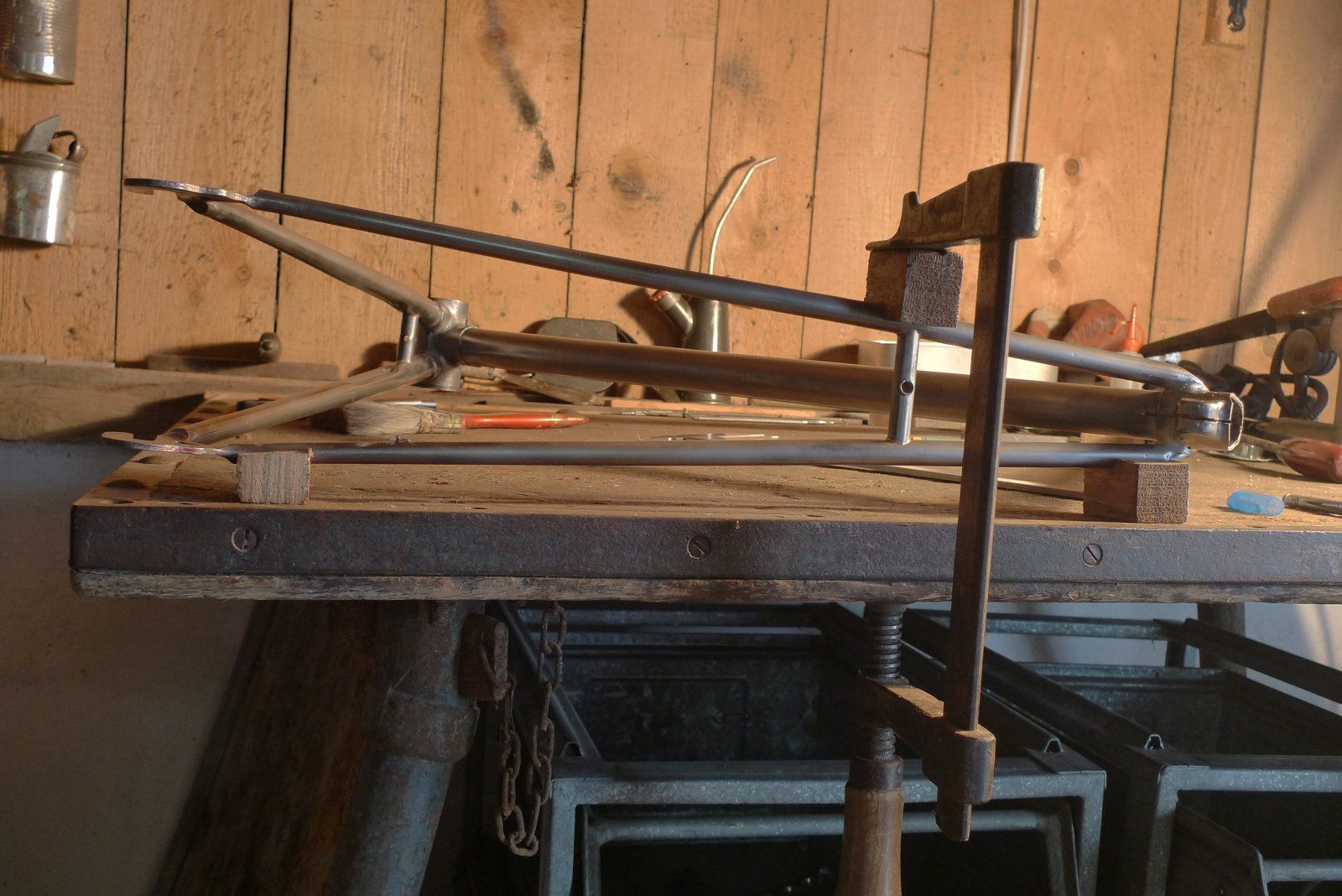

man könnte auch versuchen aus Hartholz 2 Halbschalen zu fertigen
diese einseitig so zu fräsen das diese aufs Rohr passen.
Länge zwischen den beiden blauen Strichen.
Dann mit ein paar Schraubzwingen zusammen drücken.
Vorher das Oberrohr ggf mit Frischhalte Folie einwickeln
ich hab das bei einem verbogenen Hinterbau so gemacht …

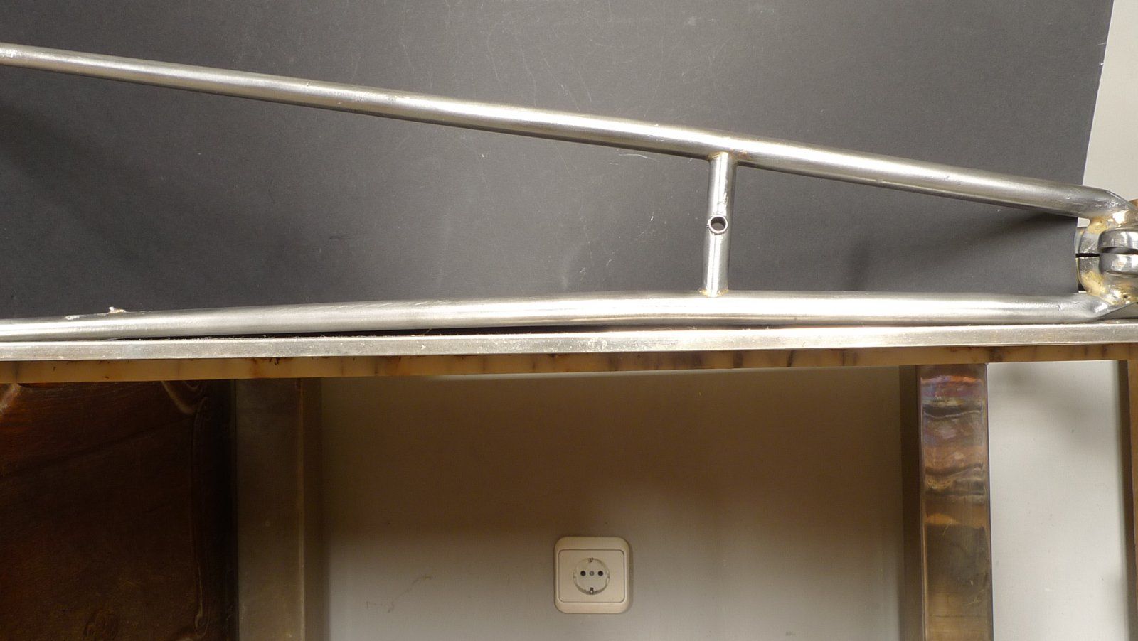

denke daß sich die Gazelle schon ausrichten lässt. Sehe ich das richtig daß das Rohr auch zwei Dellen hat oder ist das nur gekrümmt?
Dellen hat er nicht, aber das OR hängt klar durch und ich meine, er ist an der oberen Steuerrohrmuffe auch leicht gestaucht - ist mir mittlerweile aber auch völlig schnuppe, da Wallhanger !
Ich investiere da jetzt keinen Cent mehr und nicht eine Sekunde Arbeit. Als Wandschmuck frisst er kein Brot. Für mich ist das Thema durch. Er ruhe in Frieden.
