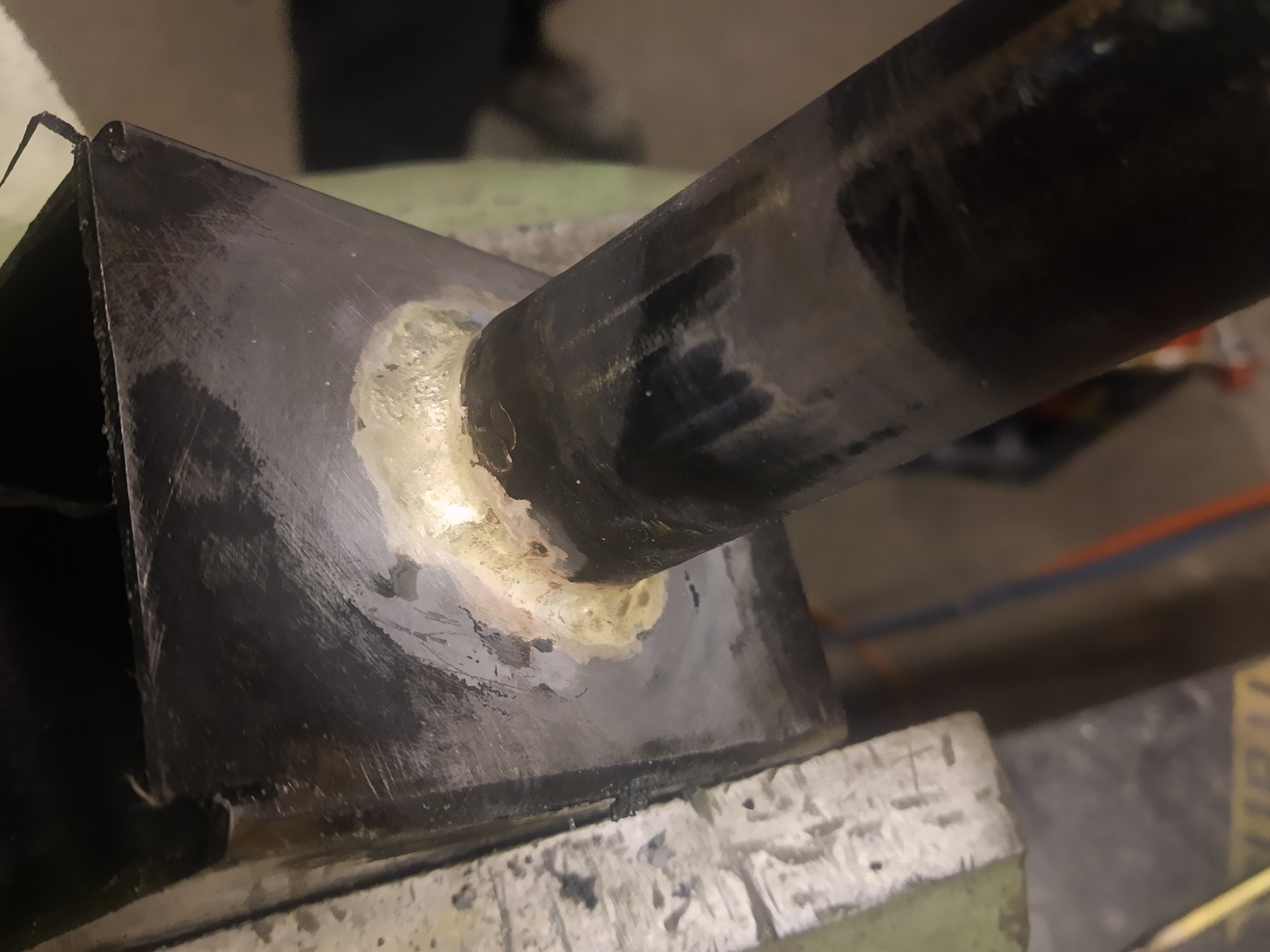

Probier halt mal, mit Neusilber ein fillet zu machen. Du wirst merken, daß das länger dauert als mit Messing. Neusilber ist dafür schlicht nicht gemacht, zu ungünstig fließend und die Oberflächen schnell bucklig.
Ja, das stimmt, klebrige Sch....
Messing ist an sich schon toll - fliesst gut und lässt sich trotzdem modellieren. Nur die Temperatur halt ...

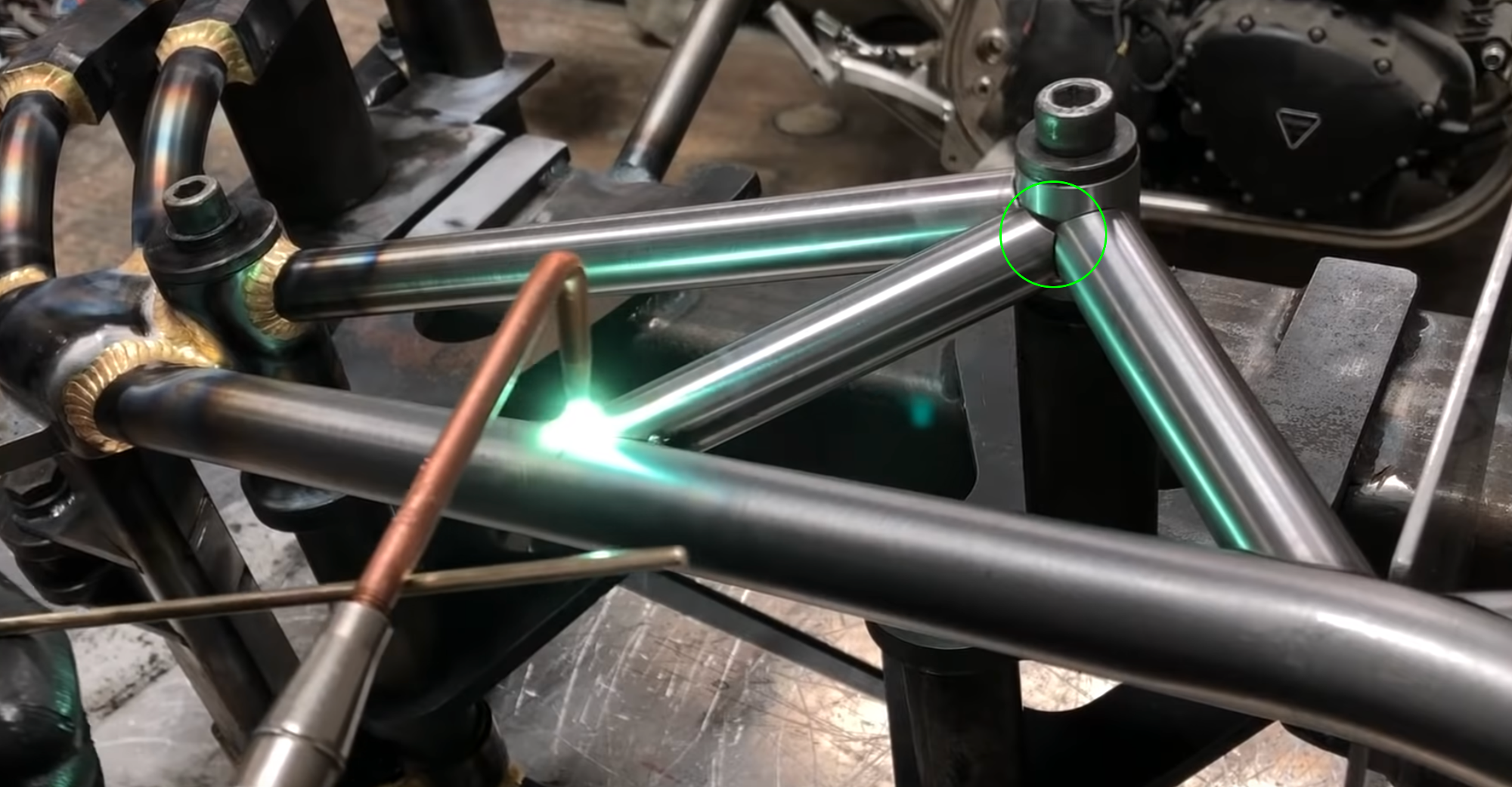

Ohgott, achtet doch mal auf die Gehrungen an den Stellen, wo gerade nicht gelötet wird, denn die bleiben ja dann ja wohl so und werden demnach einfach dick übergewurstet:
War exakt auch mein Gedanke, als ich das gesehen habe...
Mein Fall sind die Raupen auch nicht unbedingt.
Die Raupen sind halt typisch für britische Fachwerkgestelle; das hat schon was.
Und so sauber würde ich das nicht hinbekommen. Aber solche Ritzen würde ich auch nicht einbauen. Komische Kombination. Das wirkt ja nicht, wie ein Übungsstück.
Zun Neusilber-Thema noch kurz: Meine allerersten, mittelgroßen Fillets habe ich damit gemacht und kannte es ja demnach vorher nicht anders. So wahnsinnig lange hat das nicht gedauert, richtig schön war es aber auch nicht (am Probestück sogar überhaupt nicht). Dort, wo die Fillets passabel verlaufen sind, hatten sie nach dem Zurechtfeilen kleine Bläschen. Gehalten hat das aber bislang.
Was ich mit Neusilber aber auch schon hinbekommen habe, sind Risse in den Rohren und in einem Tretlagergehäuse. Da habe ich gestaunt, wie schnell das ging, bzw. beim Löten sogar unbemerkt. Das will also wirklich geübt werden.

Rickman & Seely GB waren da Vorreiter mit solcher Raupen lotung für Motorräder mit 80 + PS
