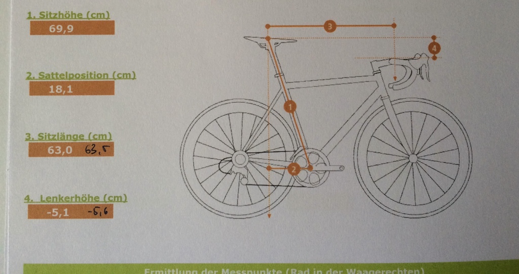

Rahmengröße und Geometrie mal zusammengefasst
69,9 wurde berechnet, ich fahre schon immer je nach Rad 68,5 - 69,5. Da ich gerne mit einer TF von 95-105 fahre, eher 68,5.
Vielleicht auch interessant: Die Sitzlänge wurde mit 63 cm ermittelt, Setback des Sattels mit 18 cm.
Wie hoch ist Deine Sattelhöhe, Von der Mitte des Tretlagers bis Satteloberkante?
Re: Rahmengröße und Geometrie mal zusammengefasst
Klingt erstmal schlüssig.... außer der "Setback".... 18cm wäre ein wenig viel........ Sitzlänge bis Sattelmitte?? Das wären ca 47cm von spitze bis Lenkerklemmung..... Das ist schon knapp
Hier mal die Skizze zum besseren Verständnis:
  • Sattelposition wurde über den Kniewinkel ermittelt, der wohl 113 Grad sein soll
  • Sitzlänge = Mitte Sitzrohr bis Mitte Lenkerklemmung
  • 1 + 2 wurden zuerst eingestellt und sind ja recht fix. 3 + 4 die variablen Maße die angepasst wurden.
Ich frage mich ja nun hauptsächlich, ob ich auf den 53er wechseln soll. So möchte ich nicht herumfahren wie es nun aussieht. Da nehme ich lieber mein Altes wieder.
So sieht das erstmal schlüssig aus, auch mit den 18cm.....habe da an Sattelspitze bis tretlager gedacht....;)

Laut Messung gestern ist die Armlänge 55,8, wobei die laut Skizze wie ich gerade sehe, nur bis zum Handgelenk messen. Ich kenne Armlänge nur bis Mitte Faust. Wahrscheinlich kommt das merkwürdige Ergebnis vom Competitive Cyclist auch daher zustande!
Das ist wahrscheinlich, denn bis Faust dürftest Du so auf 60-62cm kommen. Den größeren Rahmen sehe ich definitiv nicht!

Kann es sein, Dass Du die Geo-Tabelle ausgetauscht hast.....?
So sieht das alles nochmal anders aus. Das Steuerrohr ist doch kurz, auch wenn ich darauf nichts gebe, weil mich Spacer nicht stören. Laut dieser,, ist der nächst größere Rahmen effektiv nur 3mm länger.
Ich würde es trotzdem nicht haben wollen, wegen der relativ großen Front-Mitte-Distanz, aber das nur nebenbei.
DAs Rad war wohl nicht billig! Wegen der paar Spacer würde ich es nicht eintauschen, das wären mir die gewaltigen Mehrkosten nicht wert. Und Du sagst ja, dass Du Dich mit mehr Überhöhung wohler gefühlt hast.
Bei mir sind es übrigens auch gute 9cm......

Ja, aber bereits 2-3 Minuten nach dem posten. Hatte die Geo mit Google gesucht und die vom Intenso erwischt, statt der des Sempre. :oops:
Ich sehe da einen Unterschied von 10 mm: Das OR des 50er hat 525 und das des 53er ein 535 mm langes Oberrohr. Der Sitzwinkel ändert sich dabei um 0,5 Grad. Ein Aspekt war auch, einen längeren Vorbau als 90 mm fahren zu können.
Das größere Rahmenset oder das Rahmenset im Allgemeinen? Was ist denn die Front-Mitte-Distanz. Das habe ich noch nie gehört.
Alle 5 Jahre gibts ein neues Rad. Wenn ich damit nun 5 Jahre lang zufrieden fahren möchte, sind mir die Kosten zweitrangig. Das wäre nicht so schlimm.
Diese Art, Maulfaulheit, verstehe ich gar nicht! Wenn ich die Räder von Kunden einstelle, unterhalte ich mich mit denen die ganze Zeit. Ich kann auf deren Kommentare auch nicht verzichten.
Bestimmte Dinge fallen sofort auf, wie eben die Rückenlinie, nach vorne gezogene Schultern, Beckenbewegung usw..... aber wie sich das anfühlt, ob man nun meint, besser oder schlechter zu sitzen, kann ich nicht riechen.
Verstehe ich ja auch nicht. Aber nicht jeder der in seinem Fach gut ist, kann es auch gut erklären. Wobei es ja eigentlich eine Beratung ist.
Front-Mitte Distanz ist der Abstand von der Tretlagermitt bis zur Vorderachse. Wie weit die Vorderachse vor dem Schwerpunkt liegt beeinflusst das Fahrverhalten, bzw die Kontrolle. Je näher die dran ist, umso direkter fühlt es sich an, je weiter die weg ist, umso indirekter und schwammiger. Natürlich speilen da auch noch Vorbiegung, Nachlauf etc. mit rein.
Dieser Wert ist beim 53 nur 3mm länger. DAs sit ein Ergebnis des noch flacheren Lenkwinkels des 50er, sowie des steileren Sitzwinkels.
