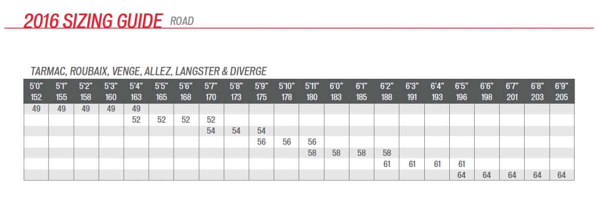

Rahmengröße und Geometrie mal zusammengefasst
Rein optisch würde ich sagen, sitzt du genauso drauf, wie auf den Specis. Zu weit vorn vom Sattel her.
Daher denke ich, wenn du später mal sportlicher sitzen willst, könnte das sogar hinhauen :D
Aber das ist nur meine Meinung.

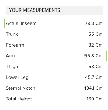

Ich fahre schon seit Jahren bei Stahl 53 - 54 Mitte / Oben und bei Carbon eher 52er. Dieses Jahr habe ich mir nun ein neues Rad aufgebaut und bin bei der Rahmengröße mal eine Nummer kleiner gegangen und habe ein 50er Rahmen gekauft. Alle Räder fahre ich mit einem 80er oder 90er Vorbau. Grund war für mich, dass ich ab 100 Kilometer Verspannungen in der Schulter bekomme. Mir ist auch der Lenker immer zu weit weg.

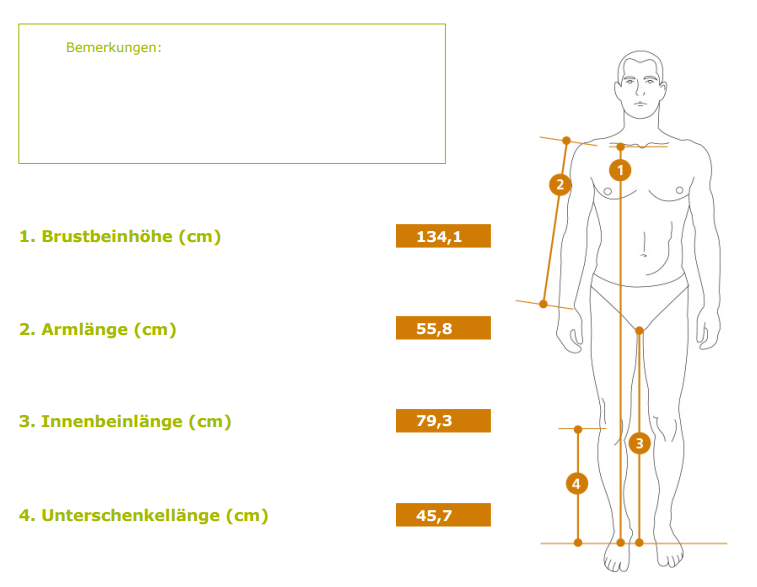

Jetzt war ich gestern mal beim Bike-Fitting und wurde auch vermessen. Das Ergebnis verstehe ich allerdings immer weniger. Ergebnis war, dass alle verfügbaren Spacer unter den Vorbau mussten und der Vorbau auch noch positiv montiert wurde. Von 8 cm Überhöhung runter auf 5 cm. Statt dem 90er Vorbau soll ich besser einen 100er fahren. Damit ist mir der Rahmen nun zu klein, die nächste Größe, ein 53er würde angeblich perfekt passen, ist aber größer als mein alter! Einen Spacerturm unter dem Vorbau kann ich aber auch beim 53er angeblich nicht vermeiden, da soll ich lediglich um 0,5cm runter, also 4,5 cm Spacer und einen längeren Vorbau mit 110. Spacer kämen erst weg, wenn ich auf einen 130er Vorbau gehe. Das kann ich mir gar nicht vorstellen, wie ich da an den Lenker kommen soll?!
Ich konnte mit dem Rad kaum noch nach Hause fahren. Fühlte sich an wie ein Trecking Rad mit geradem Lenker. In der Videoananalyse hatte ich schon einen Katzenbuckel, komme mir aber mit diesen Einstellungen gar nicht mehr wie auf einem Rennrad vor. Vorher mit 8 cm Überhohung fühlte ich mich eigentlich ganz wohl.
Wenn ich nun die ermittelten Werte in den Competitive Cyclist Rechner eingebe, kommen noch kleinere Rahmen heraus, als den, den ich jetzt gerade habe. Wie kommt das denn?!

Nun ja, der C-Fit dürfte schon deswegen relativen Murks ergeben, wenn Du Dich im Rumpf vermessen hat. ( sternal notch ebenso...?)
Bei Deinen Daten würde ich vermutlich auf eine Oberrohrlänge von etwa 520-530mm kommen, je nachdem die Winkel sich verhalten.
Das "Herumjonglieren" mit Rahmengrößen ist eher sinnlos, weil die Rahmen zu verschieden gebaut sind. Bei Deinen Klassikern gehe ich aber in der Tat davon aus, dass Dir 53er und 54er eigentlich zu groß sind, in Höhe, wie auch in Länge ( Okay, 53 Oberkante geht sicher in Ordnung). Das werden vermutlich Oberrohrlängen von 535-545mm sein. Mit dem MAterial hat das auch nichts zu tun.
Die üppige Überhöhung kann durchaus auch ein Ergebnis eines zu großen Rahmens und Bauteile sein, weil ein sehr hoher Sattel durchaus ein paar Mißlichkeiten kompensiert.

Ich bin mir nur mit den grün markierten Werten sicher, die anderen habe ich mal so gemessen. Oberrohrlänge fahre ich gefühlt am liebsten mit 52 cm. Die klassischen Stahlräder am liebsten 53 Mitte / Oben. Da habe ich das Gefühl, dass alles optimal passt. 52 Mitte / Oben kommt mir schon zu klein vor. Da habe ich auch einen Ellenlangen Sattelstützenauszug.

Die können anhand der Körpervermessung in einer Datenbank nachsehen, bei welchen Rahmen man die geringste Abweichungen hat. Da kam der Sempre Pro in 53 mit 0 mm Abweichung raus. Beim 50er Sempre Pro hat es schon einige Abweichungen gegeben. Mir wurde daher auch geraten, den 53er zu nehmen. Allerdings habe ich, wenn ich über dem Rahmen stehe, beim 50er nur noch 1,5cm Platz. Beim 53er wird da kein Platz mehr sein.
