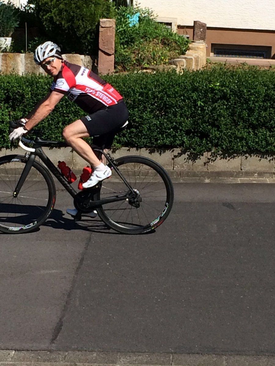

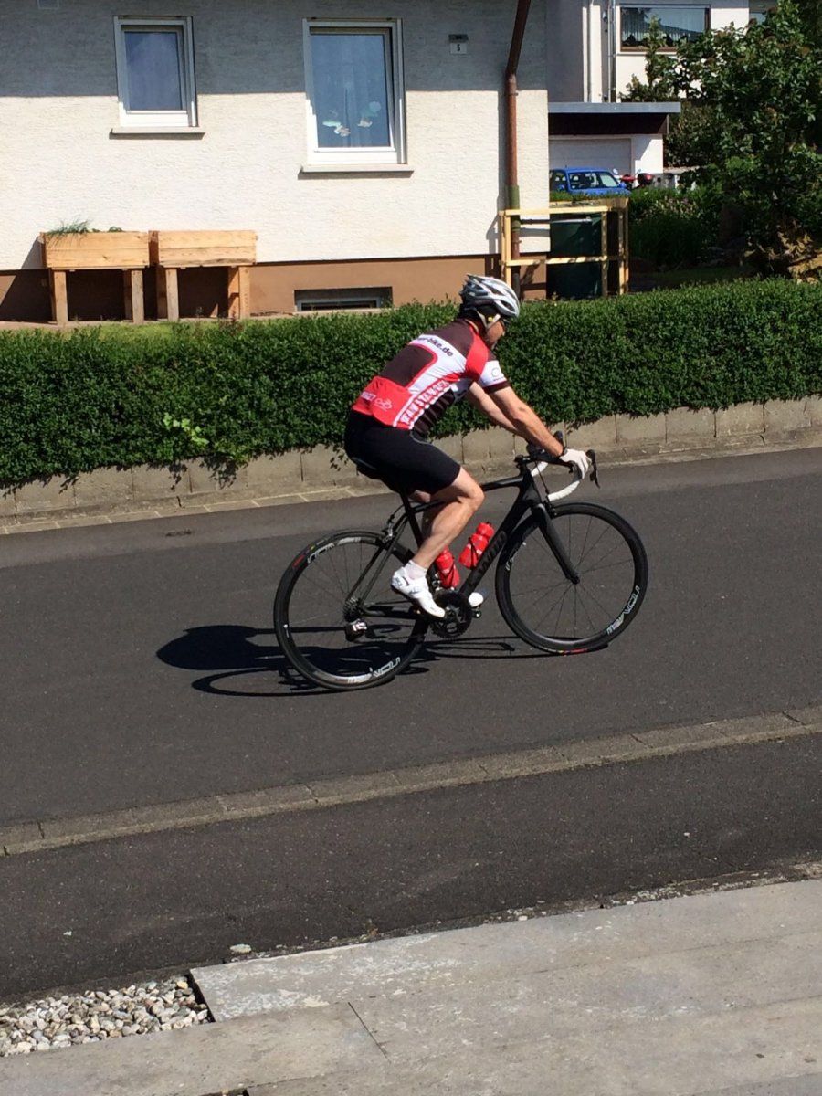

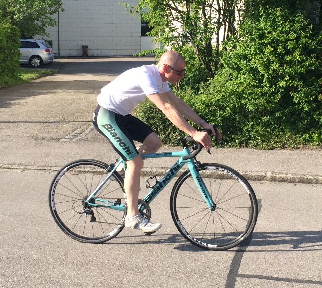

Rahmengröße und Geometrie mal zusammengefasst
Hier mal zwei Photos. Nicht schön, aber man sollte grob etwas erkennen können.
Einmal das alte Rad und einmal das Neue. Beide haben den gleichen Vorbau und Lenker. Das Alte war mir eigentlich etwas zu groß, wie auch alle meinten, die mich damit gesehen haben.
Das alte, ein Radon Spire, RH 53:
Oberrohr: 52,5
Überhöhung: 8
Sitzlänge: 64,5
Das neue, ein Bianchi Sempre Pro, RH 50:
Oberrohr: 51
Überhöhung 5
Sitzlänge: 62,5
Sitzposition ist zwischen "Sportlich" und "Wettkampf". Für Wettkampf dürfte ich mit den Spacern noch 5 mm runter, bräuchte dann aber statt dem 100er Vorbau einen 130er Vorbau.
Mit dem Bianchi war ich auf meiner üblichen 90 Kilometer Runde nicht schneller als mit dem Radon, ich war aber deutlich erschöpfter. Wiegetritt im Unter- und Oberlenker fühlt sich beim Bianchi mit dem hohen Lenker allerdings ganz merkwürdig an. Vielleicht ist es auch nur ungewohnt.
Ich finde, die Position sieht auf dem Radon besser aus, dafür sitze ich aber auf dem Radon zu nah am Tretlager. Vielleicht wäre das Optimum dazwischen. Ich spiele mit dem Gedanken, statt dem 50er Bianchi ein 53er zu nehmen. Allerdings bekomme ich da evtl. Probleme beim auf- oder absteigen, da kaum noch Platz über dem OR sein wird. Beim 50er Rahmen habe ich noch 1,5 cm Platz über dem OR.
Re: Rahmengröße und Geometrie mal zusammengefasst
Also... ich würde die Sattelneigung mal anpassen. Das Bianchi sieht jetzt nicht wirklich zu lang aus. Du sitzt aber irgendwie zu weit hinten. Das könnte auch das Gefühl von zu wenig Druck auf dem Pedal bewirken.
Vielleicht den Setback verkleinern.
Da du ja die Schultern hochziehst (was auf zu viel Druck auf den Armen/Händen schließen lässt), musst man die Neigung dann verändern.
Nur ein Vorschlag!
Die Posi auf dem Radon sieht gar nicht schlecht aus. Vielleicht ein wenig frontlastiger. Aber wer damit klarkommt...
Danke für Deine Anmerkungen, SprintLooser. :)
Wie meinst Du das? Sattel wurde mit der Wasserwaage ausgerichtet und ist waagerecht.
Ist auch 2 cm kürzer als mein altes Rad, das Radon:
Oberrohr Alt / Radon: 52,5
Oberrohr Neu / Bianchi: 51
Die Sattelposition wurde vom Radlabor eingestellt, der Sattel ist recht mittig auf dem Sitzrohr montiert. Ausgangspunkt ist wohl der Kniewinkel, der um die 112-114 Grad betragen soll.
Welche Neigung meinst Du? Vorbau und Überhöhung?
Finde auch, dass die Position auf dem Radon besser aussieht. Fühlt sich auch besser an. Frontlastiger muss ja nicht schlecht sein. Allerdings sitze ich da recht direkt über dem Tretlager im Gegensatz zum Bianchi.
Dieses Wasserwaagending ist ja nicht in Stein gemeißelt.
Ich fahre derzeit mit Nase oben. Einfach weil ich sonst zu viel Druck auf dem Lenker habe.
Einfach mal probieren. Allerdings ist es ein wenig blöd, wenn du schon Taubheitsgefühle im Bein hattest. Denn dadurch wird der Rücken noch runder. Was mich halt irritiert, ist dass du die Schultern nach vorne drückst und gleichzeitig offensichtlich zu weit hinten sitzt.
Aber bevor du da jetzt rumbastelst, würde ich erstmal gute 500km fahren.
Edit: was für ein Vorbau hattest du dran? Bei Bianchi und Radon die gleiche Länge? Man sieht es nicht richtig. Es kann natürlich auch sein, dass du durch einen zu kurzen Vorbau am Bianchi in eine Stauchung gerätst und dadurch die Schultern nach vorn drückst.
Interessant. Ich hätte da nun eher auf eine Änderung der Vorbaulänge getippt, also einen längeren Vorbau verwenden. Auf die Sattelneigung wäre ich dabei nicht gekommen.
Eingestellt wurde das Rad vom Radlabor in dieser Reihenfolge:
  1. Sattelhöhe
  2. Sattelposition, ausgehend vom Kniewinkel
  3. Überhöhung und Vorbaulänge
Wenn ich mich recht erinnere, wollte man statt dem 90er Vorbau einen 100er montieren. Das wollte ich aber aus Kostengründen mal mit einem gebrauchten ausprobieren, was nicht mal die Hälfte kosten sollte.
In beiden Fällen ein 90 mm Vorbau. Am Bianchi soll ich laut Radlabor auf einen 100er wechseln, was ich auch so sehe. Muss ich noch besorgen, wollte keinen neuen im Laden kaufen ;)
Diese Sitzposition wäre zwischen "Sportlich" und "Wettkampf", bei Wettkampf soll ich aber einen 130 mm Vorbau nehmen. Vielleicht sollte ich mal wirklich auf 130 mm gehen? Kann ich mir noch nicht so recht vorstellen, aber ausprobieren kann ich es mal. Dann sollte ich auch deutlich gestreckter sitzen.
Wie man an meinem Beiträgen erkennen kann, habe ich selbst Probleme mit der Findung. Finde aber, dass es ganz gut aussieht. Kommst Du an die STI ohne die Arme durchzustrecken?
Eine "Sitzpositionsanalyse" mittels eines Fotos ist immer so eine Sache. Will sagen: so richtig wird das nichts.
Und ohne eine paar Zusatzinformationen erst recht nicht.
Meine Annahme: die Position ist ein wenig zu lang, eventuell kann der Sattel weiter nach vorne. Letzteres ist aus der Perspektive nicht wirklich zu sehen. Ich reime mir das auch nur anhand der durchgestreckten Arme und der leicht nach vorne gezogenen Schulter ( ?) und der Stellung des linken Beines. Aber das kann auch eine völlige Fehlinterpretation sein.
Sattel wurde mit Lot eingestellt. Distanz Sattelspitze/Vorbau 52, 5 cm

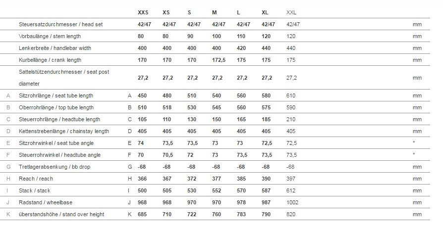

nabend,
ich spiele gerade mit dem Gedanken mir ein ghost nivolet lc zuholen und wie das so ist stellt sich dan mal wieder die rahmengröße..
fahre derzeit rh60, oberrohr 57,5. Dies würde in etwa einem XL entsprechen (siehe tabelle, rh58/57,5).
Nun habe ich mal zum jux meine Daten bei cc eingegeben.
Actual Inseam90 Cm
Trunk67 Cm
Forearm34 Cm
Arm63 Cm
Thigh64 Cm
Lower Leg60 Cm
Sternal Notch157 Cm
Total Height 186 Cm
competitve fit
Top Tube Length
55.3 - 55.7 Cm
Seat Tube Range CC
58.3 - 58.8 Cm
Seat Tube Range CT
60.1 - 60.6 Cm
Stem Length
11.6 - 12.2 Cm
BB Saddle Position
81.2 - 83.2 Cm
Saddle Handlebar
54.9 - 55.5 Cm
Saddle Setback
6.7 - 7.1 Cm
Seatpost Type
Not Setback
Was mich vorallem iritiert an den Daten ist das TopTube Maß von ~56.
wrenchscience.com wirft folgendes aus
Frame Size Center-to-Center: 58
Frame Size Center-to-Top: 60
Handlebar Width: 44
Overall Reach: 70.50
Saddle Height: 79.47
was auch eher dem entspricht was ich aktuell habe.
Meinungen?^^ :)
und danke schonmal
Ich denke du könntest durch entsprechende Anbauteile bei beiden Rahmengrößen (L/XL) dieselbe Sitzposition einnehmen. Aber: Eine biomechanisch optimale Sitzposition mündet nicht automatisch in optimale Fahreigenschaften.
Da dass von dir gewählte Modell eher kurze Kettenstreben hat wäre es eventuell besser einen kürzeren Hauptrahmen mit einem längeren Vorbau zu kombinieren um die Hecklastigkeit zugunsten einer neutraleren Radlastverteilung zu reduzieren. Ich würde daher den kleineren (kürzeren) Rahmen nehmen.
Der competitive fit calculator verfolgt großteils dieses Konzept.
edit: Nagut, so eindeutig ist die Sache auch wieder nicht. Deine Sitzlänge von ~70cm ist schon ne Hausnummer. Ich nehme mal an von Mitte Einstellbereich Sattelgestell auf Mitte Oberlenker gemessen? Wie schaut es denn mit Sattelspitze - Oberlenker aus?
Weitere Angaben über das alte Rad (Stack, Reach, Sitzrohrwinkel, Kettenstrebenlänge, Front-Center, Vorbaulänge) könnten hier auf jeden Fall helfen das ganze besser einzugrenzen.
So habe nochmal am aktuellem Rahmen nachgemessen (sogut es ging..)
Stack 580
Reach 420 (scheint mir viel... muss ich wohl nochmal mit wasserwaage messen)
Steuerrohr 190
Kettenstrebe 400
Sattelhöhe 820
120er Vorbau, nicht gedreht °weiß ich gerade nicht... halt leicht ansteigend)
Stützenklemme - Lenkermitte: 690 (sehe ich sollte Gestellmitte messen... ist ne ritchey gekröpft also etwa +1-2cm würde ich schätzen)
Sattelspitze - Lenkermitte: 590
irgendwie vom Gefühl her würde ich auch mal den Ler Rahmen testen wollen, die Zahlen sprechen aber dann doch irgendwie dagegen *verwirrt* :)
Also rein von den Zahlen würde ich da jetzt auch XL sagen. Der L ist zwar effektiv nur ca. 10mm kürzer, hat aber dafür deutlich weniger Stack und du sitzt ja anscheinend schon ganz schön hoch für deine Schrittlänge mit 82cm Sattelhöhe (ich sitze 78cm hoch bei nur 2cm weniger Schrittlänge - eventuell Schrittlänge oder Sattelhöhe falsch gemessen?)
