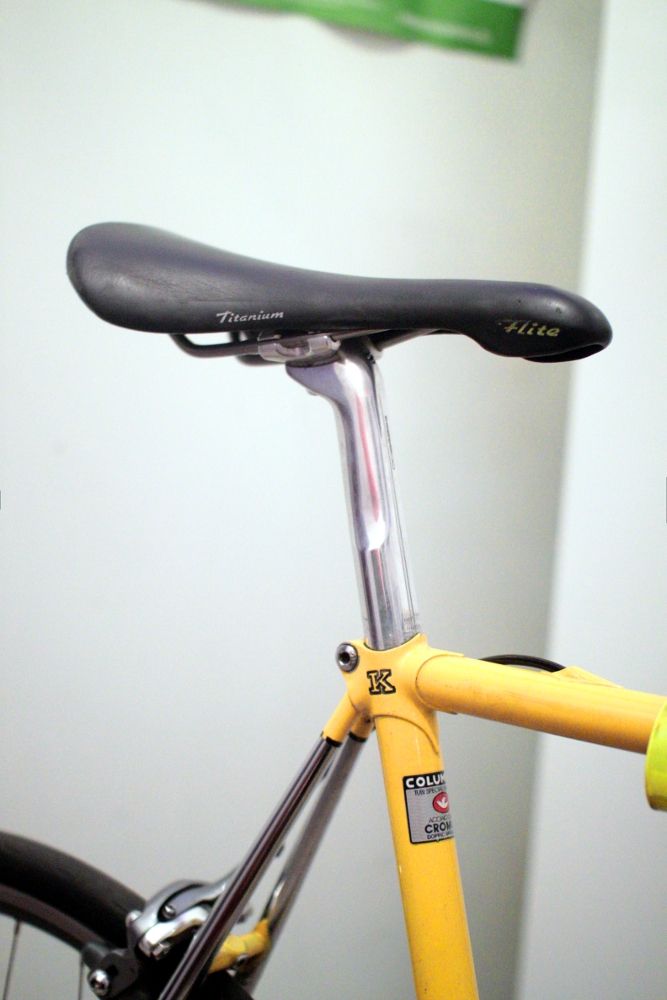

Ja, beim Oberrohr kann ich das bestätigen. Ich habe an meinem "Arbeitstier" einen 8cm Stummel Vorbau. Selbst der könnte noch ein wenig kleiner sein, gefühlt. Die italienischen Stahlrahmen der Zeit sind im gro Quadratisch. Also m-m SR58, OR58. Alles sagen 59 m-m beim Sitzrohr.
Ansonsten ist die Überhöhung schon recht sportlich am Kotter. Seit der Brooks runter ist, der ganz schön aufbaut, und der Flite Titan drauf ist, musste die Stütze nen Stück weiter raus. Limit!

Ich sehe beim Kotter nun nicht, dass Du irgendwie Problem mit der Überhöhung hast, denn der Vorbau mag zwar recht kurz sein, aber ist ja nicht bis zum Maximum ausgezogen. Ich sehe da beim besten Willen nicht, warum der Rahmen jetzt unbedingt höher sein müßte. Allein wegen der Sattelstütze nun nicht......
Aber wie gesagt, Foto, offenbar zu langer Rahmen..... ist nur eine Einschätzung.
