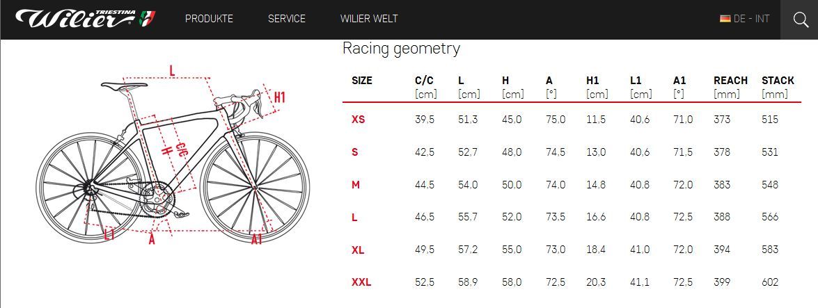

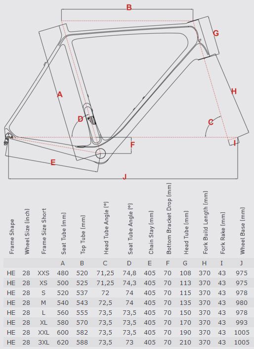

Als ich bei Canyon in Koblenz gewesen bin, hat man mir das Ultimate in Größe S empfohlen (die Messung bei Canyon ergab eine Schrittlänge von 84 cm, Torso 60 cm, Armlänge 60 cm und Grüße 176 cm). In einem weiteren Bikeshop konnte ich das Wilier GTR Team sowohl in M als auch in L kurz fahren. Einen spürbaren Unterschied zwischen beiden Größen konnte ich jedoch bei der kleinen Probefahrt nicht erkennen. Der Support von Wilier antwortet mir, dass ich mit meinen Größenangaben zwischen M und L liegen würde. Zwischen der Empfehlung von Canyon und der von Wilier liegen in der Oberrohrlänge ganze 1.9 cm.
Was ich ebenfalls nicht ganz nachvollziehen kann ist folgendes. Das Stack/Reach Verhältnis beim Wilier ist in M 1.43 und in L 1.45. Leuchtet auch ein, da die Steuerrohlänge beim L größer ist. Mein pers. Stack ist 57.96. Wenn ich nun den pers. Stack heranziehe wäre das Verhältnis in M 1.51 und in L 1.49. Aber eigentlich müsste das L doch die etwas komfortablere Variante sein oder verstehe ich da etwas falsch?
