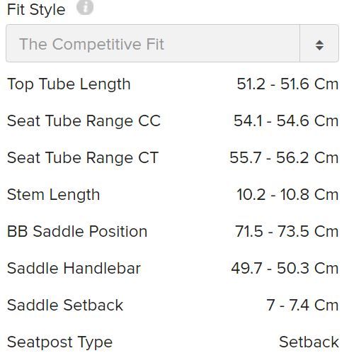

Nun aber zum Thema Größe. Der Canyon Rechner schlägt mir beim AL 6.0 die Größe M vor. Beim CF 8.0 eine S mit dem Zusatz, dass eine M auch passen würde.
Wichtig ist mir eine nicht zu sportliche Sitzhaltung - deshalb auch das Endurace und nicht das Ultimate. Bin aber auch nicht komplett auf Canyon versteift. Die Rennrad-Läden hier in HH waren aber nach mehreren besuchen eher Semi-Gut von der Beratung. Nur der Specialized Store sagte mir zu - aber da kosten die Räder nochmal ne Ecke mehr.

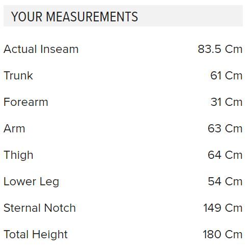

Ich habe mich nochmal zu zweit vermessen und alles in das Tool geschmissen. Was würdet ihr mir auf Grund der Daten empfehlen?
Auf meinem Merida habe ich nach ca. 40-50km immer mit einschlafenden Fingern und Füssen zu kämpfen. Auch empfinde ich es als etwas zu lang, wenn ich im Unterlenker fahre - aber das ist vllt nur subjektives Anfängerempfinden.

Da ist in jedem Falle irgendwo der Wurm drin, denn die Oberrohrlänge ist hier dann doch deutlich zu kurz ausgefallen. Die Oberkörperlänge stimmt eher nicht.
Eingeschlafene Hände und füße sprechen in erster Linie für eine falsche Sitzposition: Vermutlich ist der Sattel zu hoch und zu weit nach vorne eingestellt. Aber das sit nur eine Vermutung. Kann auch sein, dass der sogar zu niedrig ist.

Wir haben gerade nochmal alles gemessen. Bei Trunk sind es zwischen 62 und 63cm - alle anderen Werte sind leider so. Entweder habe ich einen ganz seltsamen Körperbau oder ich messe einen Teil besonders falsch? Das kam dabei raus. Heißt also, ich bin mit meinen Werten unvermittelbar für eine bestimmte Rahmengröße? :-(
Bzgl. Händler schau ich mich nochmal im Regio-Teil vom Forum um und fahre dann ggfs. etwas weiter ins Umland.
Die errechnete Oberrohrlänge haut auf jeden Fall nicht hin. Bei 180cm und mit 83,5cm nicht unbedingt überlangen Beinen und zudem einem Boden-sternum Maß von 149cm glaube ich nicht, dass das Oberrohr so kurz ausfallen soll. Vielleicht ist das auch der Wert des Unterarmes, der nicht sitmm oder einer der Schenkel.
Effektiv wird das eher auf einen 54er oder 55er Rahmen hinauslaufen, der auch ebenso lang im Oberrohr ist.
