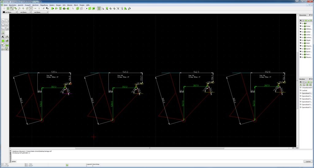

Rahmengröße und Geometrie mal zusammengefasst
Eigentlich unterscheiden sich die Rahmen nicht so stark wie ich gedacht habe. Kann ich also ruhig den Größeren nehmen? Bei dem Größeren ist die Überhöhung ca. 15,5 cm und bei dem kleinen ca. 17,5 cm.
Was ist das für ein Rahmen? Die haben verschiedene, ich kenne nur dessen Geometrie.
Die Einstelllänge variiert dann schon von 535mm bis 552mm, unter der Annahme, dass
der Sattel zum Tretlager 70mm hat und
der Steuersatz 16mm Bauhöhe hat und
der Sattel eine Einstellhöhe von 800mm hat zum Tretlager.
Da kann ich die 154 bis 176mm Höhenunterschied bestätigen.
https://dl.dropboxusercontent.com/u/55691197/Screenshot 2014-05-31 23.36.17.png
CAD-File dazu: https://dl.dropboxusercontent.com/u/55691197/Vorlage.dxf

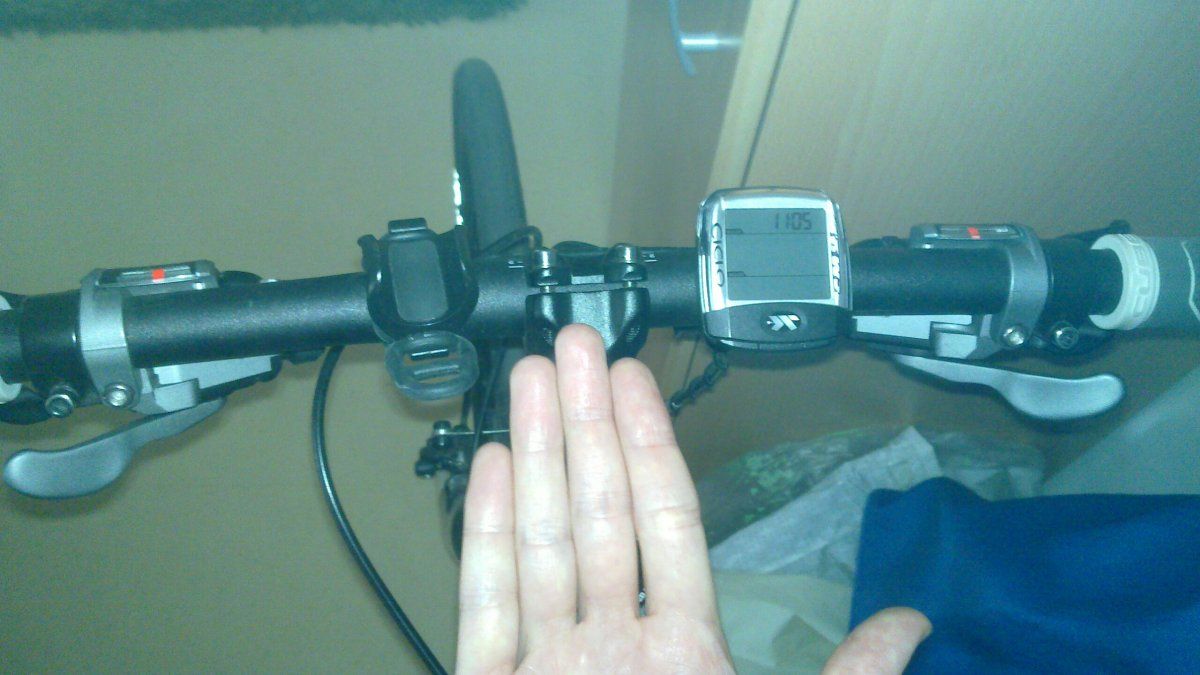

ich habe mal die Faustregel "Ellenbogen an Sattelspitze" bei meinem Speedbike Cube SL Cross Pro angewendet. Ich weiß, das jetzt nicht zu 100% auf das Rennrad übertragbar ist, aber ein Anhaltspunkt sollte es doch sein. Das Cube hier, hat ein OR von ca. 59,3 cm und Sitzrohr 55cm.
Wie man auf dem Bild sehen kann, ist von der Fingerspitze bis zum Beginn des Lenkerbügels eigentlich kaum noch Platz oder ? Bei einem noch kürzeren OR bin ich ja dann mit der Fingerspitze schon genau über dem Lenker bzw. sogar drüber. Das jetzt halt nur mal als zusätzlicher Anhaltspunkt für mein "möglichst passendes" OR. Das Cube kann ich eigentlich recht gut fahren.
Was meint ihr? Siehe dazu auch was Werte angeht:

Das geht so nicht! Das Teil hat eine völlig andere Geometrie und Sitzposition. Aber zur Verdeutlichung: Ein Rennlenker "baut" zwischen 70 und 100mm noch mal nach vorne "an". Jetzt dürftest Du eine ungefähre Vorstellung von dem haben, wenn Du Dein Trekking-Rad als Basis nimmst.
...Sicher kann man die Werte nicht 1:1 übertragen und bei gewaltigen Unterschieden zwischen Länge und Höhe wird es auch schwierig, etwas von der Stange zu finden. Sucht Euch was, was dem Nahe kommt, und dann postet das hier, bitte mit link zur Geotabelle..... dann kann man Euch deutlich besser helfen.
