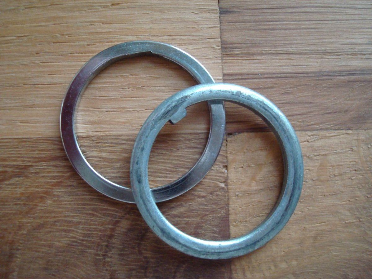

@JUR wie sieht denn Deine Nasenscheibe aus? Ist die aus Stahl? Meine Gabel hat allerdings keine Nut oder Abflachung.
Stahl verchromt, 2mm und die Nase wurde schon mal beigefeilt, ist also weg.
Unansehnlicher Preßling in 3mm für verdeckt kann auch dabei sein...

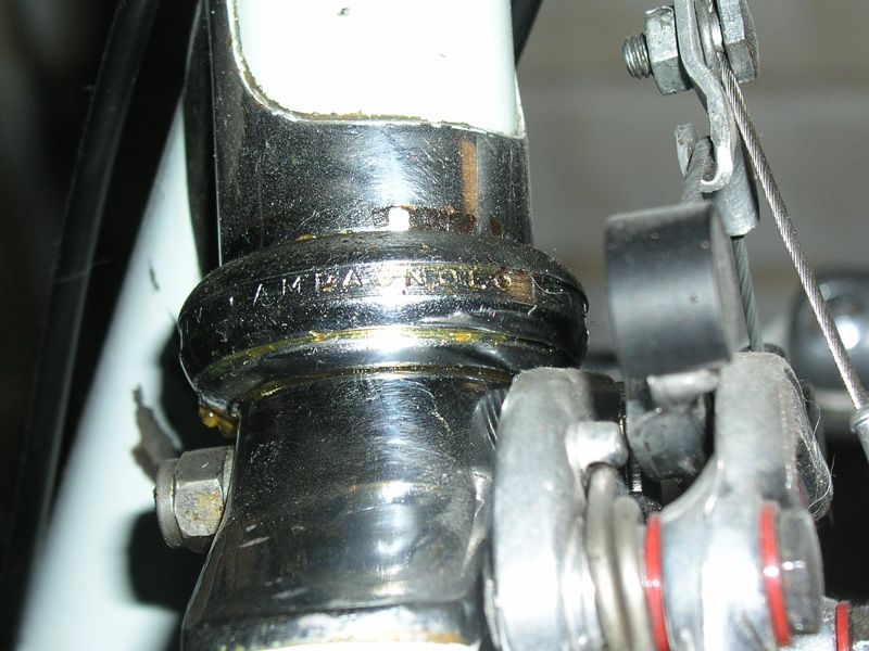

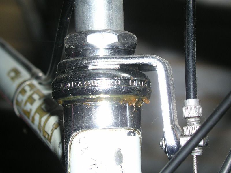

1" Spacer in 5 & 10mm bestelle ich immer einen Schwung mit wenn ich bei CNC Bikes war ordere, die liegen nicht auf Schaden. Das sind auch so Teile deren Wert auch die sofortige Verfügbarkeit ausmacht. Poste doch mal Bilder von dem Gabelkonussitz, also von der Gabel ohne Gabelkonus.
Hi, bei mir liegt der Konus satt auf, ich hab nen Spacer von 5mm drin, – und jede Menge Fett:oops:

Ich habe neue original Campa-Ringe aus dem Döschen genommen doch scheint bei mir der Gabelkonus einiges tiefer in der Schale zu sitzen als bei Dir @htkal . Das Fett kannst Du ja leicht abwischen, lieber zuviel als zu wenig.;)
…mein Foto ist so`n bisschen von Unten, deshalb sieht es so aus als ob der Abstand weiter ist, ist aber so wie hier bei dem Motive von Velobase.
Fühlt man mit dem Finger drüber scheint es ineinander über zu gehen
…ich hab es grad mit dem Nachfolger aus Stahl (ohne <c>) verglichen, da sitzt der Konus tiefer in der Schale.
