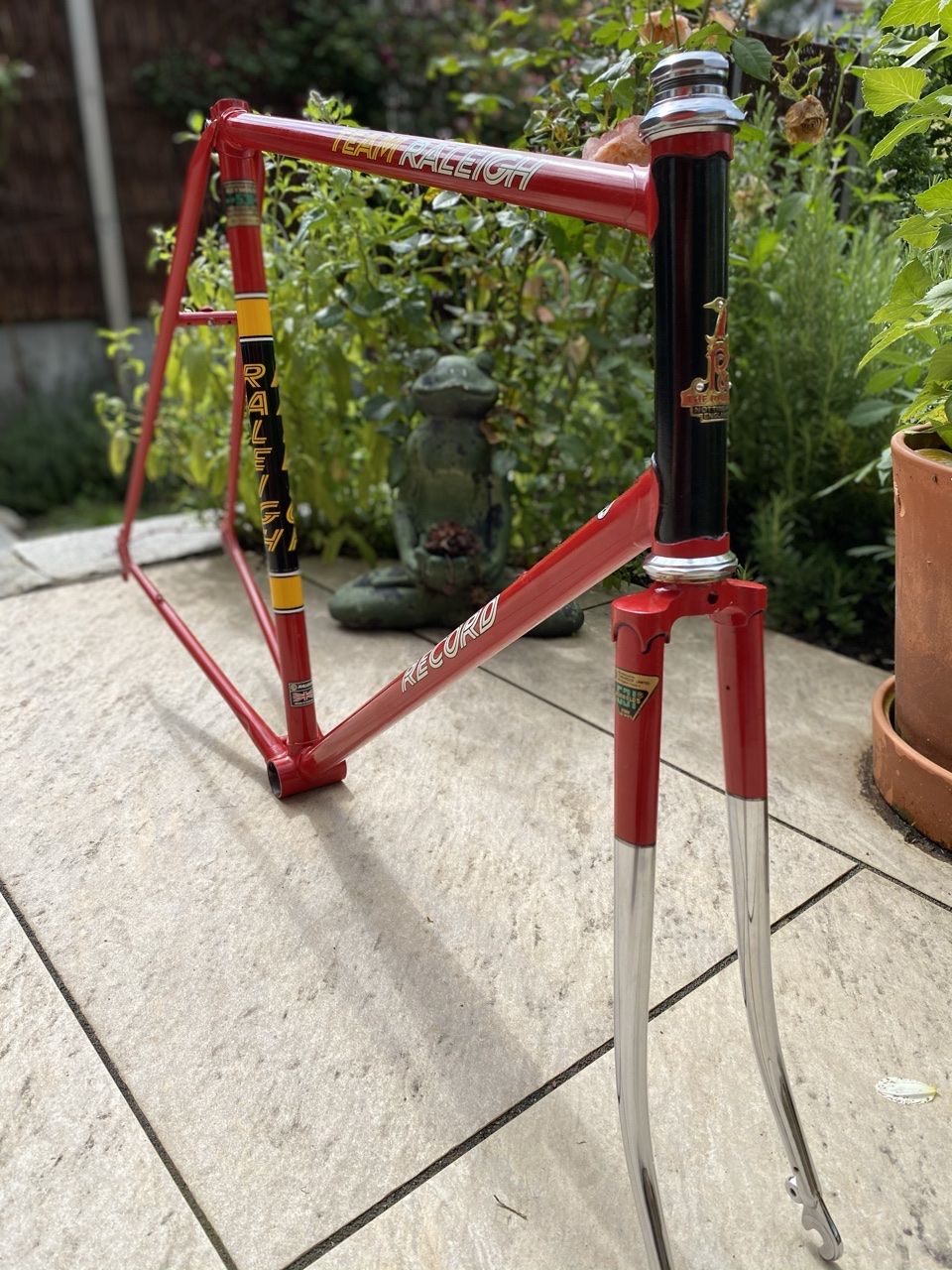

Zum Start: ich habe vor ein paar Monaten hier aus dem Forum den sehr schönen Raleigh Record Rahmen von @BuddyBuda erstanden:
Vorfreude...
Gut verpackt!
wunderschön!

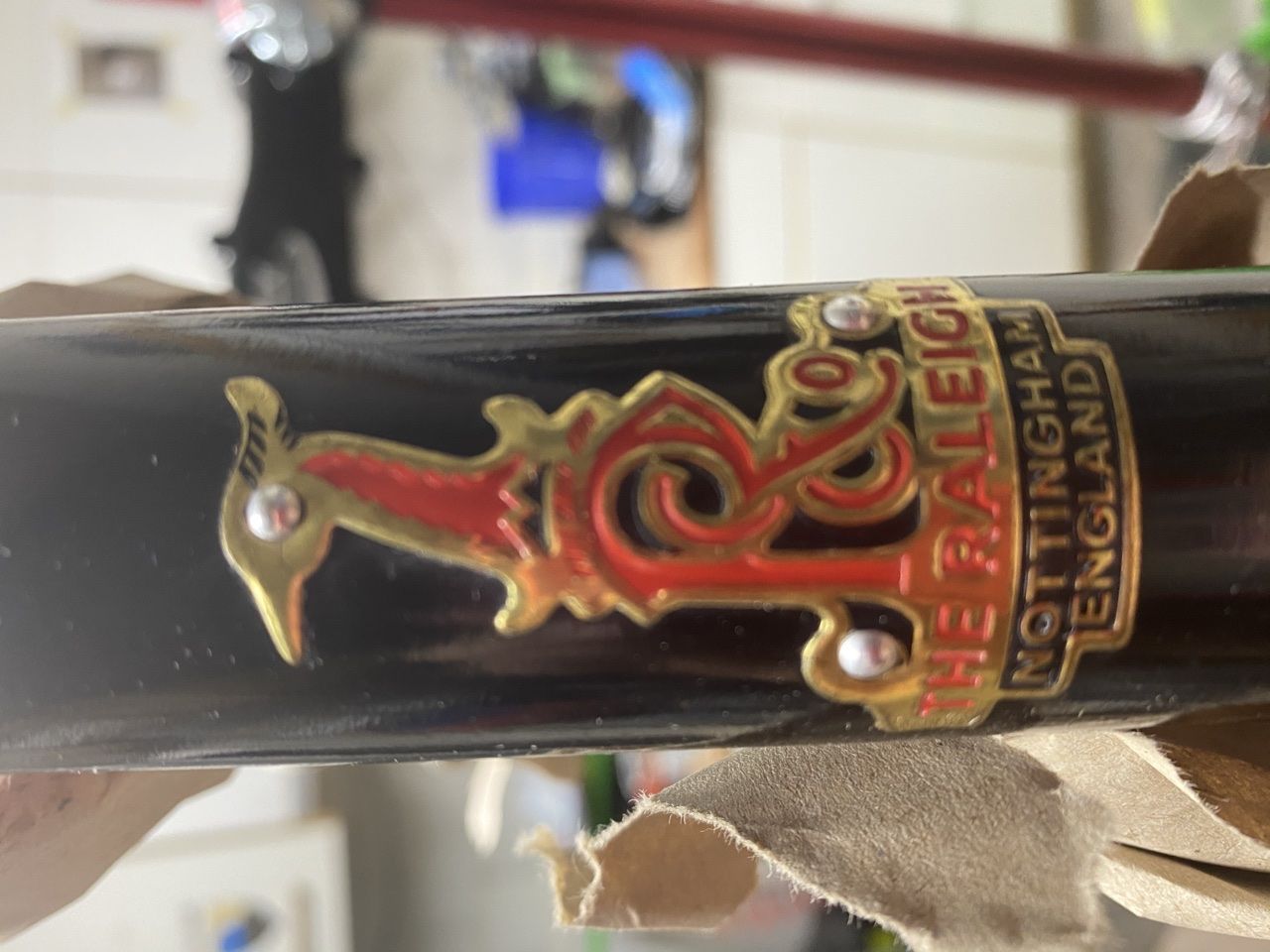

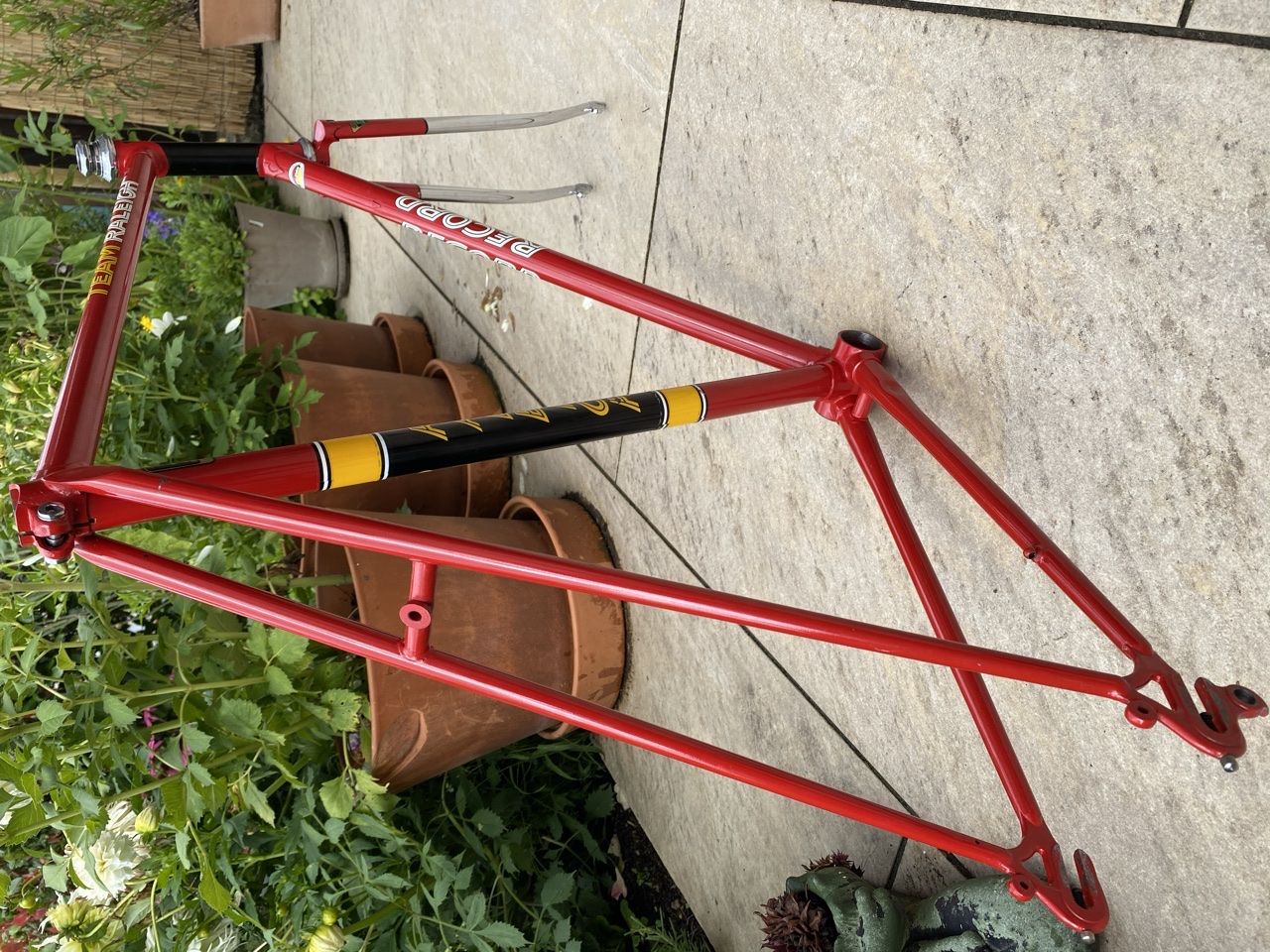

Ein Record Team Replika aus 1978 mit Reynolds 531. Der Lackzustand ist wunderschön. Der Rahmen wurde hier im Forum auch ausführlich besprochen, ich gehe davon aus, dass es sich um den Originallack eines 1978 in Worksop hergestellten Rahmens handelt.
Was ich jetzt lernen darf: wechselnde Standards gibt es nicht nur heute (Boost, Super Boost, Steckachse, QR, 27.5/29), sondern gab es auch schon vor über 40 Jahren.
Von meinem Lernfortschritt soll dieser Faden handeln.

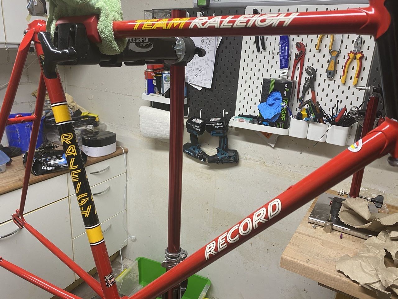

Der Rahmen ist fast identisch zu den SBDUs aus Ipswitch, der grösste Unterschied sind m. E. tatsächlich der Aufbau.
Sattelstützenmass ist jedenfalls 27.2, auch sonst wirkt es für mich als Laie mit Campagnolo-Ausfallenden und der verchromten Gabel recht hochwertig.

EDITh hat aber auch noch was zu mosern.Deine Bilder zeigen bislang immer nur Ausschnitte des Framesets. Wie wäre es mal mit einer Ansicht bei der man Rahmen und Gabel in voller Schönheit bewundern kann?

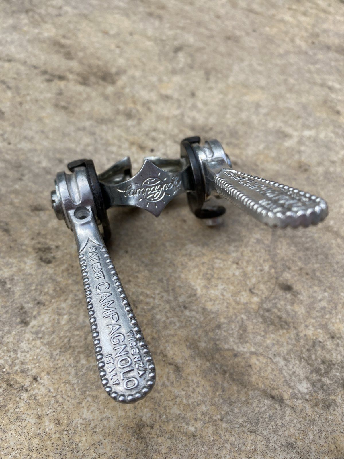

Erste Campagnologie-Lektion: glaube nie der Beschreibung auf EBay KA.
Diese Schalthebel waren als „Campagnolo Record Vintage“ beschrieben und sie schienen mir zeitlich passend (Bild aus KA):
Bisserl gereinigt sehen sie heute so aus:
Ich vermute nach Recherche bei Velobase, dass es sich eher um Gran Sport aus den 60ern als um Record aus den 70ern. Die Feststellschraube habe ich so jedenfalls bei Record nicht gefunden.

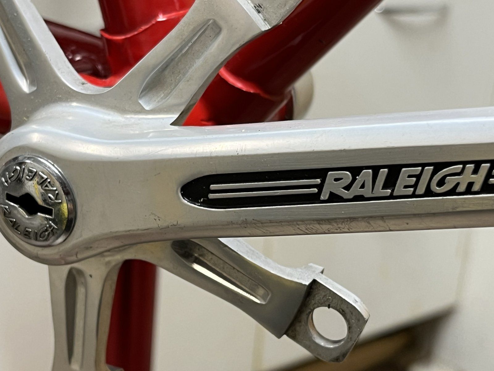

Derweil habe ich von @Jonah J. ein schönes SR Royal Innenlager und in Ebay groß eine Raleigh gelabelte SR Royal Kurbel gefunden:

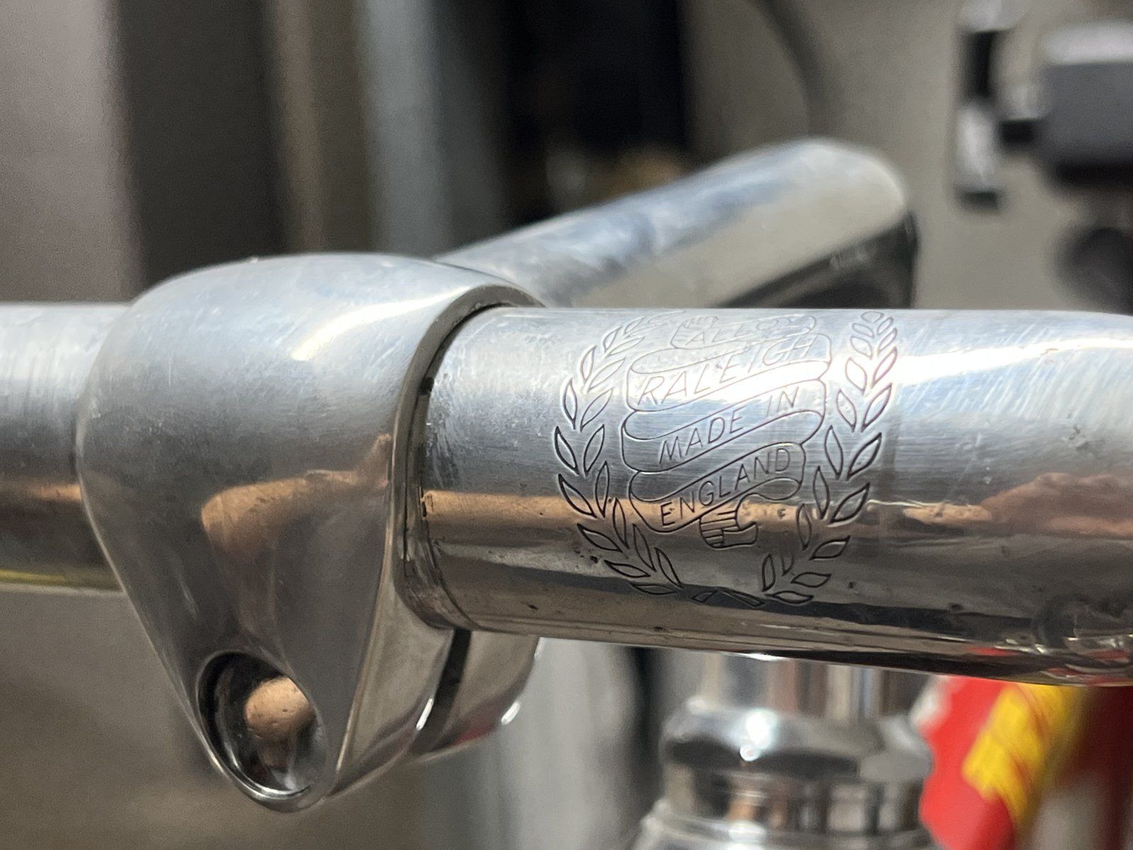

Außerdem konnte ich noch einen Raleigh-Lenker auftreiben, der an den Cinelli-Vorbau wandert:

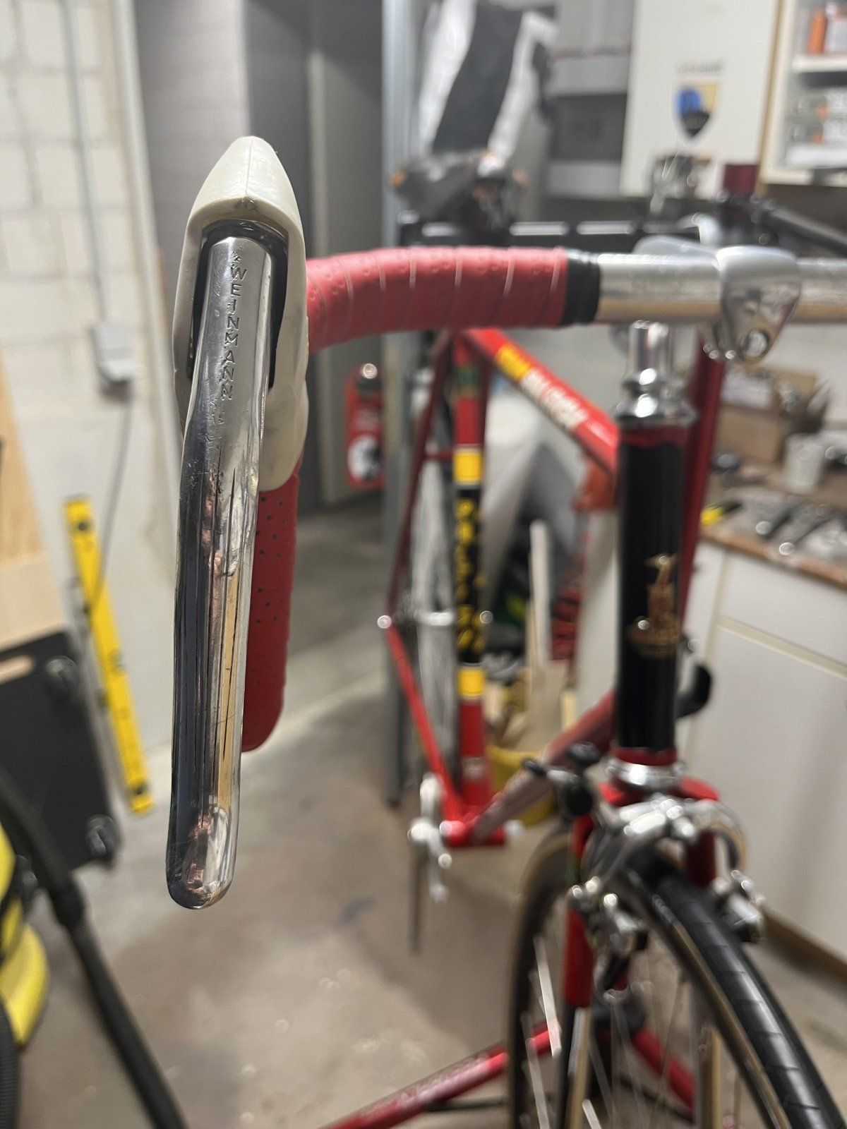

Die Bremsgriffe sind montiert, die Griffgummis sind zwar nicht ideal (Dia-Compe), aber tun es mal für den Moment. Ich probiere es mal mit dem roten Lenkerband, das ich noch da habe:

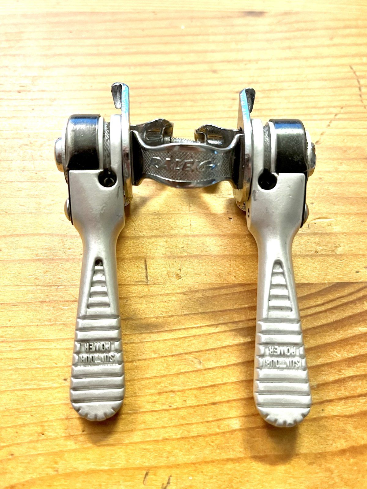

Und als nächstes knöpfe ich mir die Schaltung vor. Als Schaltgriff habe ich mir einen SunTour LD-1500 / PDL-M vorgestellt, der mit Raleigh gelabelt ist. Ist zwar nicht der LD-1600 Cyclone, aber zeitlich passend und mit dem Ratchet auch etwas speziell.
Macht gute Laune mit der Microrastung zu schalten
Passende Kettenblätter hast du? Wenn nicht, gib mal Bescheid.
Das Rot beißt sich aber etwas mit dem Rahmen-Rot.
Klassisch für dieses Rahmendesign wäre goldenes Benotto 😎
Oder halt schwarz oder weiß.
Die Hebel sind ein Traum - die Microrasterung ist einfach toll!
Das befürchte ich auch. Ich will es mir bei Tageslicht ansehen, und dann vermutlich tauschen.
Das goldene Benotto ist wohl eher den SBDU-Modellen vorbehalten 😉. Ich muss mal verschiedene Varianten dranhalten.
Da bin ich gespannt.
