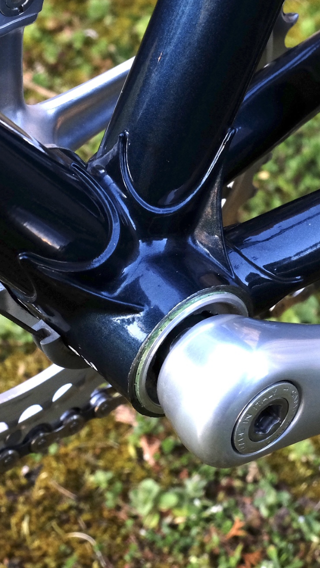

Moduelo Muffen?
Da möcht ich aber jetzt schon mehr wissen!
Ist extra angemischt und in die Spraydose abgefüllt, der Klarlack ist 2K auch aus der Dose.

Hallo @Oldie-Pedalleur .
Prinzipiell macht es einen großen Unterschied, ob man einen Rahmen ausbessern muss, oder mit irgend einer Wunschfarbe lackiert.
Zum Ausbessern muss die Farbe natürlich so perfekt wie möglich passen. Da habe ich z..B. für mein Masi, welches am Sitzrohr hinten neben dem Reifen eine ca. 2Euro große Fehlstelle hatte mal drei Dosen mischen lassen ( oder waren es sogar vier?:rolleyes:), bis es richtig gepasst hat.
Mischen lasse ich in einem Farbenladen in Rastatt, anhand von Farbkarten.
Diese Farben sind aber allesamt nicht beständig gegen z. B. Benzin oder Lösungsmittel. Beim Fahrrad ist mir das eigentlich nicht so wichtig, weshalb ich auch manchmal nur einen einfachen Klarlack draufsprühe.
Den Lack am Follis ( und aktuell an meinem Alcyon) aber habe ich folgendermassen aufgebaut:
Rahmen Strahlen lassen, Grundierung, Lack (aus dem Regal, nicht extra gemischt), 2k Klarlack, Linierung, nochmal 2k Klarlack. Den 2k Klarlack vor der Linierung deshalb, weil ich so die Fehler in der Linierung ( die ich nicht vermeiden konnte ;)) wieder mit Lösungsmittel abwischen konnte, ohne den blauen Lack mit abzutragen.
Die 2kKlarlackdose hat im Boden einen Knopf, den man eindrückt um die zwei Komponenten zu mischen. Diese Art von Dose ist dann aber nur einmal zu verwenden.
Meine Dosen sehen so aus:
