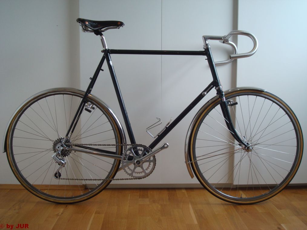

Razesa-Rando-Racer

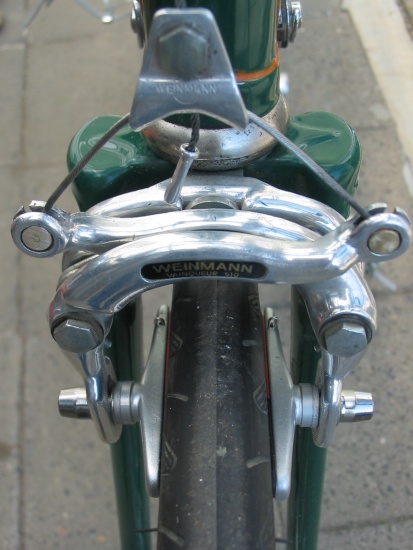

Ich wollte, daß die Bremsarme möglichst rechtwinklig zur Felge stehen. Deshalb die vielen Scheiben an den Belägen. Mit den Mountainbikebelägen und dem selbst angefertigtem Seil, bremst es ganz ordentlich!!

Das sieht sehr sehr sauber aus! Ist der Querzug aus Niro oder nicht?
Ich habe jetzt Berthoud Bleche, die nachdem ich gestern Honjo begrabbeln konnte/durfte schon im direkten Vergleich etwas schäbig sind. Ein neuer Morgen macht sie wieder schön und einfach zu installieren, weil alles dabei ist und man keine Kuhle selber klopfen muß.
Eine Tüte Kleinteile und ich hab kaum eine Ahnung wie das zusammengehört.
Da brauche ich unbedingt Hilfe. Es gab doch mal eine Anleitung mit Lederscheiben und so von Bicycle Quaterly?

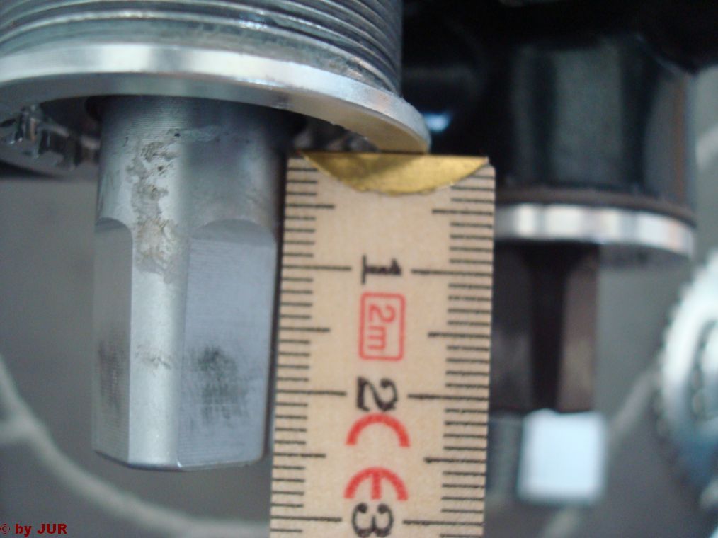

Und auch Innenlagermurks geht weiter. Diesmal mit 118mm Stronglight JP400.
Warum ist der Kragen der rechten Schale mal gleich doppelt so dick und warum steht der Vierkant nur 20mm raus im Gegensatz zu 25mm beim Token, das pro Seite eigentlich nur 2mm länger sein sollte.:eek:
Mit einem zwischengelegten BSA-Ring wandert das Stronglight-Lager weiter nach rechts und es könnte klappen...

Also, ich hab jetzt 122mm Token montiert.:mad::cool:

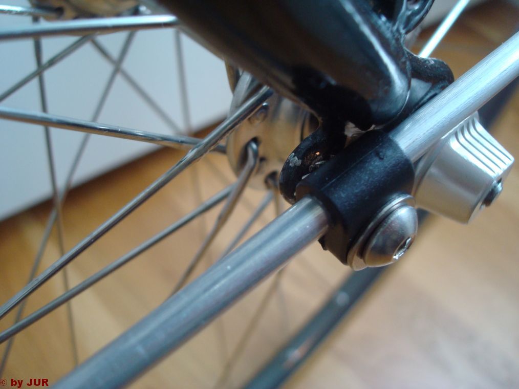

Werden die Strebenklemmen so montiert?
So und so?
Gummi außen, U-Scheibe und Mutter innen?
(Die BQ-Anleitung ist zu klein in der Auflösung)
Ich würde kleinere, dünnere Scheiben nehmen und sie noch der Wölbung des Schutzbleches anpassen, das wäre im Zweifel der Schwächere. Dann noch Schrauben kürzen.
Gummi* außen, Scheibe innen. auch hier noch die Scheibe wölben.
*Wenn Du noch Gelegenheit hast, Leder nehmen. Warum? Das wird schnell deutlich, wenn Du Gelegenheit hast, eine ältere Schutzblech-Installation zu betrachten, da quillt einem gerne mal zermatschtes Gummi entgegen...

die Wölbung haben die schon ganz gut von alleine angenommen. Schrauben kürzen ist glaube ich nicht sinnvoll, da die selbstsichernden Muttern etwas Schraubenüberstand brauchen, um zu wirken (so weit ich weiß).
Auf Gabelhöhe ist das Blech werkseitig platt.

Wenn die Spannung raus ist, ist ja gut...
Die Scheibe sieht aber größer aus als als die platte Fläche am Schutzblech, auch da wäre ein Einbau unter Spannung die Folge.
Okay, werde ich umsetzen und die Spannung rausnehmen. Danke.
