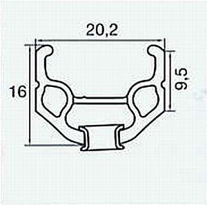

Mavic Open Sport. Die sind eloxiert und an den Flanken plangedreht, 3 Hohlkammern. Sehr hochwertig ausgeführt und unter 500 g, für den Preis eine sehr gute Felge.
Das Profil schreckt viele ab, weil es eine Hutform hat und keine klassische Kastenform. Aber das fällt in der Totalen nicht auf.
