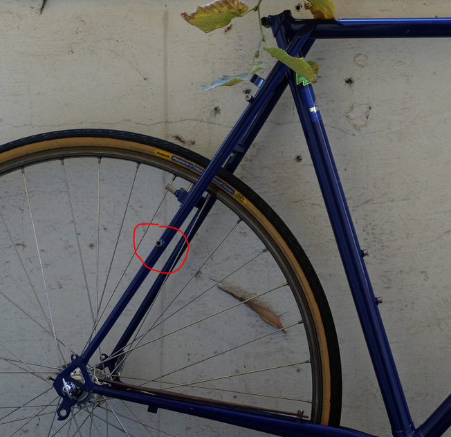

Wenn das die Öse für den GT sein soll, dann ist das aber sehr ungeschickt. Eine Krafteinleitung an dieser Stelle führt zu einem maximalen Biegemoment in der Strebe, was diese bei Beladung also stark belastet und schneller als bei allen anderen Konstruktionen zum Kollabieren bringen kann.
Ich denke, dass der Rahmen für eine Drei-Punkt-Befestigung des hinteren Trägers vorgesehen ist, wie das Alex Singer im gezeigten Katalogbild von @be.audiophil .
Oder wie hier zu sehen: http://www.euroasiaimports.com/ProductCart/pc/Gilles-Berthoud-Aventure-Frameset-1494p9182.htm
Damit müsste man die Biegemomente eigentlich recht gut verteilen können.
Alternativ könnte es auch auf einen kleinen hinteren Träger hinauslaufen, der nur an den oberen Punkten an den Sitzstreben befestigt wird und nur dem Auflegen einer größeren Satteltasche gilt. Darauf deutet für mich so ein bisschen die fehlende zweite Öse am Ausfallende hin.
Leider fehlt mir ein Bild zur Illustration, aber das sieht dann ein bisschen so aus wie ein Baguette-Träger, nur eben für hinten.
