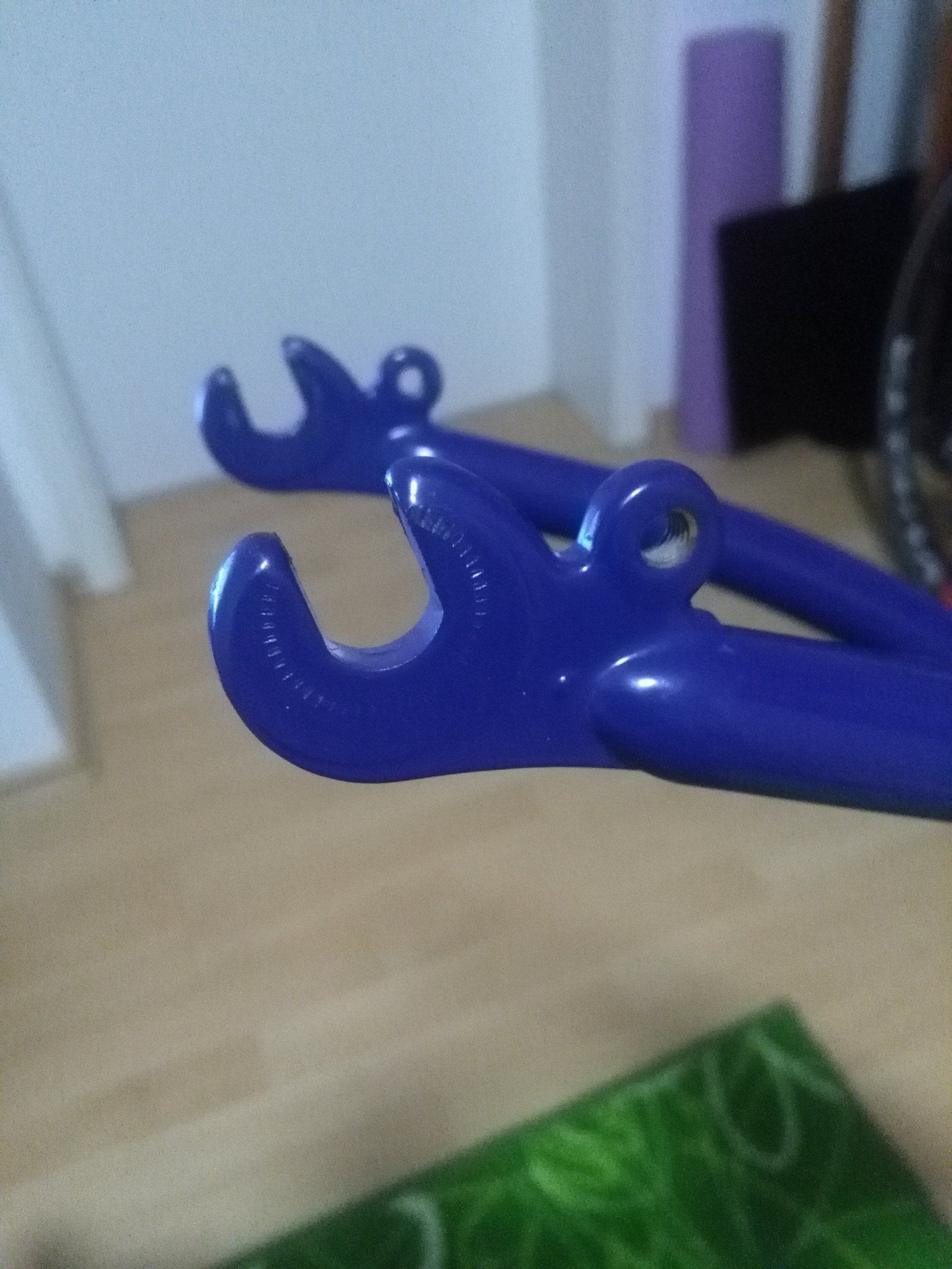

ich wollte mir einen Nabendynamo zulegen und bin beim SON gelandet. Auf deren Seite hab ich mir die Teile mal betrachtet und festgestellt, dass die Achse (10mm) kein Gewinde hat. Ich habe hier noch einen billigen Shimano * DHN irgendwas Nady der ebenfalls keine "Gewindeachse" hat. Ebenfalls 10 mm Durchmesser. Den habe ich dann mal probeweise versucht aufzusetzen, passt aber nicht. Dann habe ich mal einen recht neuen Laufradsatz (auch ohne Gewinde) aufgesetzt. Passt auch nicht. Ultegra Nabe (mit Gewinde) aus 2008 passt ohne Probleme. Gemessen habe ich bei allen 10mm.
Hatte hier jemand ähnliche Probleme oder kann weiterhelfen? Oder: Wo ist mein Denkfehler?

In der Tat hat sich da in den letzten Jahren was am Achsdurchmesser getan, sprich einen Nady mit 10mm Achsstumpf, bekommst du nicht in eine alte Gabel.Zeig doch mal die Ausfallenden deiner Gabel;).
Messe doch mal die Aufnahme für die Achse , manchmal ist es nicht viel, ich habe da auch schon mal die Feile angesetzt:oops:;).
