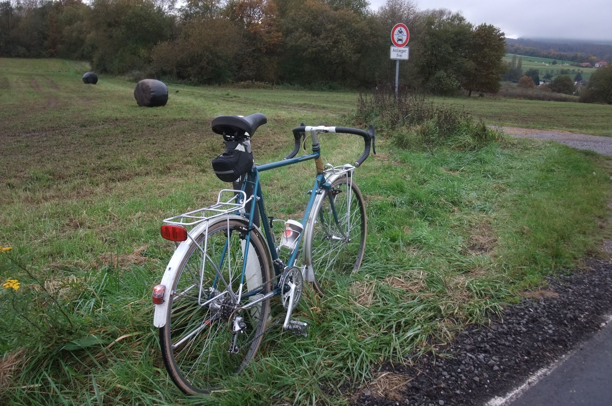

Mein Patenkind brachte Anfang des Jahres sein völlig vergammeltes Sorgenkind KTM Voyage vorbei, an dem er etwas hängt - trotzdem er es bei Wind und Wetter vergammeln ließ. War das Erste was er sich nach der Wende kaufte, gar nicht sooo schwer der Eimer. Die Exage LX 300 war komplett im Eimer.
Nur der Gepäckträger hinten war nach etwas Richten noch zu gebrauchen, neben Rahmen, Lenker und der Kerze - alles Andre war für die Tonne.
Den Vorbau musste ich nach Tagen zärtlicherer Versuche mit dem Fäustel herausschlagen was er nicht überlebte. Laufräder, Naben, alles tot.
Neue Laufräder auf DX-Naben mit Marathon Racer 32c, LX Schalt- und Bremsgruppe mit alten Brems-Schaltkombinationen 3x7, ein Brooks Conquest aus meinem Bestand, ein oller Vorbau der optisch nicht wirklich passt aber für ihn gut funktioniert, Patroneninnenlager,Tange Passage-Steuersatz, neue Pedale, neue Blümels in Silber auf seinen besonderen Wunsch. Mir zu groß, aber sonst lief es gestern auf der ersten größeren Rundfahrt schön...

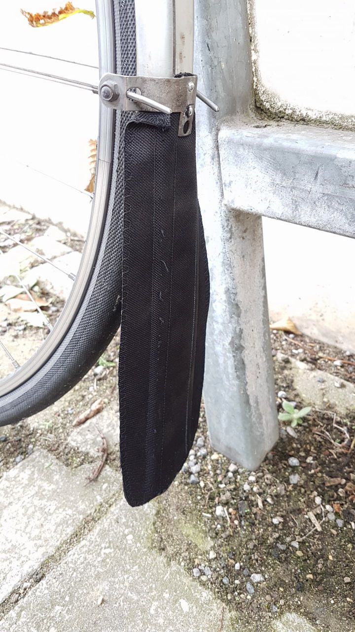

Ich hab' mir jetzt auch mal 'was gebaut - für's Stadtrad...
Ich bin an einen schwarzen Cordura-Stoff gekommen.
Den doppelt gelegt und ein paar "Kanäle" da herein mit Nähten abgenäht.
In die Kanäle dann ein paar (also zwei) abgeknipste Kabelbinder eingenäht, um dem ganzen Ding etwas Steifigkeit nach unten mitzugeben.
Ist aber immer noch flexibel genug dass es sich - wenn ich irgendwo aufsetze (Bordstein / Ast oder was auch immer) - nach hinten wegbiegen kann und nicht bricht.
Das Ding habe ich dann zwischen Schutzblech und den zugehörigen Halter (SKS) eingenietet.
Geht auf dem Straßenrad bis etwa 5 cm über Fahrbahn.
Und es hat mir heute morgen auf dem Weg zur Arbeit gut die Schuhe trocken & sauber gehalten.
Wiegt übrigens ganze 25 Gramm.

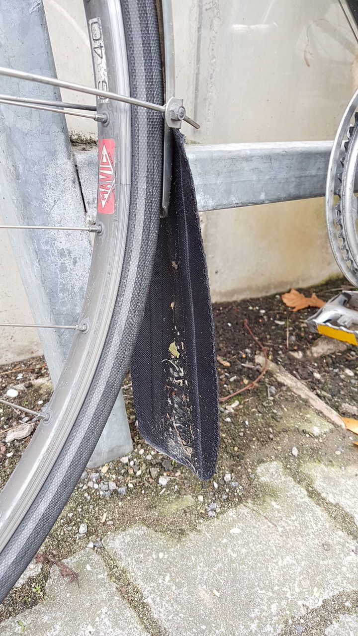

Aber ich weiss... :oops:
Da muss ich nochmal ran.
Ich werde die Nieten nochmal wegbohren, die Schelle ein klein wenig weiter aufbiegen, sauberer neu vernieten und dabei darauf achten, dass die obere Kante kein "Eselsohr" hat.
Wenn das dann fertig montiert und eingestellt ist, dann kürze ich die Streben noch passend.
Morgen oder so... - Ganz bestimmt :rolleyes:
