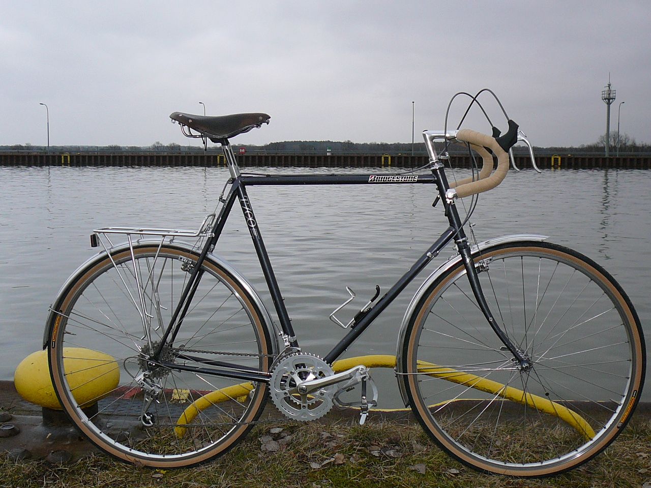

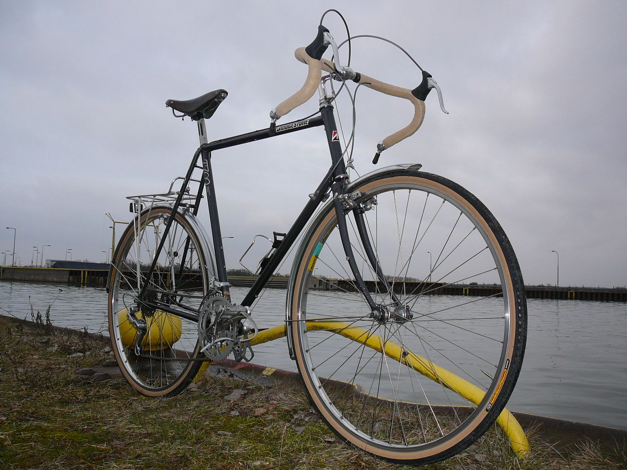

Die erste Ausfahrt ist bestanden!
Das Bridgestone macht richtig Spass, momentan noch nicht mit den originalen Rädern, sondern mit Mavic Module 4 bestückt. 32er Panaracer Paselas, mehr geht nicht unter die Alubbleche. Das Gewicht bei RH 63 ist 12,8 Kg, finde ich ganz ok. Lichttechnisch bin ich noch unentschieden, werde erst mal mit Batterielampen vorlieb nehmen.
In den Cantis stecken noch die alten Dia Compe Beläge, die machen den Kohl nicht mehr fett. Weiss einer von Euch eine optisch ähnliche,aber griffige Alternative?
Und wenn jemand ne Sugino LP Kurbel in Länge 175 hat und gegen meine 170er tauschen möchte, bitte unbedingt melden!
Schönes Rad, und sieht auch in dieser Rahmengröße gut aus. :) Nur der Gepäckträger könnte etwas gerader stehen - ich weiß, das kann man bei diesen frühen Modellen (Blackburn oder Bor Yueh-Kopie) mit fest angeschweißten Haltearmen leider nicht ändern, die waren wohl immer für hinten aufgelötete Schraubösen ausgelegt, nicht für eingelötete.
Wenn Du damit "ernstlich" auf Tour gehen willst, würde ich die drauflassen, das waren ja genau die verstärkten Felgen für Reiseräder und Tandems.
"Korrekt" wäre wohl ein Sanyo-Walzendynamo unter dem Tretlager; wenn Du tatsächlich auch bei Nacht (und Regen ...) fahren willst, würde ich Dir doch zu einem Shimano DH 3-N80 in Silber raten, der funktioniert gut und beißt einem auch bei einem klassischen Rad nicht unangenehm ins Auge ...
Der Sanyo- Walzendynamo liegt tatsächlich schon bereit, aber ich hab noch keine "korrekten" Scheinwerfer gesehen , die ich ans Bridgestone schrauben möchte, und so richtig getaugt haben die damals doch auch noch nicht , oder?
Die Araya Felgen des T 700 sind wohl schon auch tourentauglich, hinten dazu mit 40 Speichen, aber erstens schwerer, zweitens vorn matt , hinten glänzendo_O, und passende Paselas müßte ich in England ordern (wegen 27 Zoll).
Nein. Die Birnchen-Scheinwerfer kann man (leider) unter lichttechnischen Aspekten alle in die Tonne treten, erst mit Halogen ging da was Akzeptables. Optisch und "historisch" ganz unpassend, aber immerhin brauchbar, wäre aus meiner Sicht ein früher Union-Halogen-Scheinwerfer (meistens ist 'H 3' im Kreis vorne auf das Glas gedruckt). Die Batteriescheinwerfer jener Zeit kann man allerdings genauso entsorgen - ich hätte noch einen klobigen Satz Cateye-Lichter (mit schönen großen Batterien ...), die damals so ziemlich das Nonplusultra waren. Den Scheinwerfer verwende ich heute manchmal als Taschenlampe, wenn ich ein Kabel durch den Rahmen ziehen muss, oder für ähnlich anspruchsvollen Aufgaben ... :cool:
