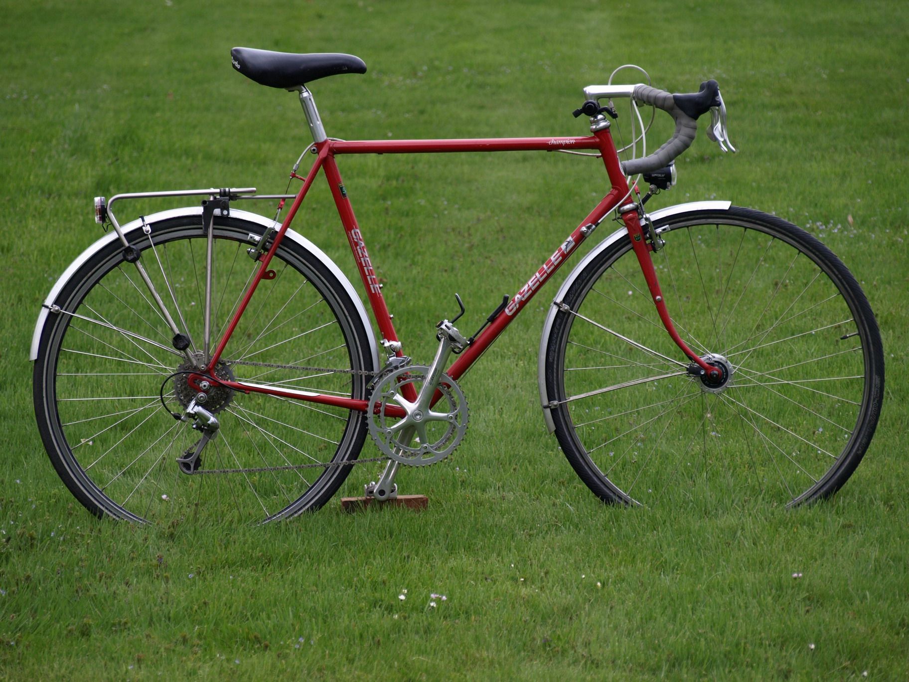

noch ein projekt, aber nach einem solchen rad habe ich schon lange gesucht.
das t 700 war mein erstes reiserad, ca. 1985 neu gekauft für teuer geld. eine reise durch irland war mir vergönnt, dann wurde es mir am hellichten tag gestohlen. nun ist also wieder eins da:):):).
der überaus praktische doppelständer kommt ab, ebenso die orangen dinger in den speichen.
kofferraum - weg damit.
kann das 6fach gripshift - verstellgeweih jemand gebrauchen?
die schaltung wird eine echte halfstep - jetzt:
28 - 44 - 50 und 14 16 18 21 24 28
entweder tausche ich 44 gegen 46 oder 50 gegen 48, vielleicht noch 28 gegen 26 oder gar 24 - je nach einsatz.

so, im fangfred habe ich das koga ja schon mal gezeigt, heute beim brötchenholen dann noch ein paar bessere bilder gemacht, dank 015alpha kann ich jetzt halfstep biopacen:D
lenker bisschen gedreht, damit ich, bis der vorbau gegen den längeren getauscht ist, nicht mit den kniescheiben schalte...
ein schwarzer lowrider muß noch her, habe einen silbernen zum tauschen!
mit dem sattel muß ich auch noch eine längere probefahrt machen, direkt unbequem ist der nicht!
ein flaschenhalter fehlt noch, ich suche aber auch nach ta!
Schaltet sich das eigentlich einfacher bei der Halfstep, wenn also die Kettenblätter einen nicht so großen Größenunterschied haben, verglichen mit "normalem" Set-Up?
von groß nach mitte und umgekehrt ja, das fluppt gut. vom kleinsten nach mitte muß man die trittkraft schon zurücknehmen, ich habe am schwersten reisepanzer den sprung 24 - 44, mit suntour xcd und sachs ergo, das ist nicht perfekt. aber mit 44/30 kommt man ja schon viele steigungen hoch, so daß das 24er blatt vorne nur selten aufgelegt wird. blattwechsel 24 nach 44 dann am besten erst, wenn es wieder wirklich flach ist.
Ach den Rettungsring habe ich gar nicht gesehen, gut getarnt. Nein, ich meinte die ja dann häufig auftretenden Sprünge zwischen groß und mittel. Der Rettungsring ist ja eben nur wenn nix mehr geht...
mit den sachs ergos geht der kleine sprung von 4 zähnen sehr gut, die zahl der "klicks" links für den werfer hat man bald im blut.
Ach mit Ergos:(. Na, wenn es insgesamt geschmeidiger läuft als bei zehn oder zwölf Zähnen Unterschied, wird man das auch mit unterrohrschaltern merken.
