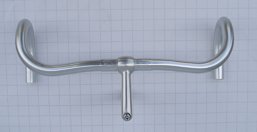

wie findet ihr eigentlich den modolo gran fondo lenker? ich bin ja erstmal ziemlich angetan. gibt es erfahrungswerte?
bin aber selbst ein langer lulatsch. kann man am 130er vorbau sehen. ansonsten bietet der vorbau ja die möglichkeit die länge des lenkers aus zu gleichen.
ist mir aber auch gleich aufgefallen, dass der ordentlich reach hat.

Mir siehr der Granfondo zu verbogen aus, etwa wie ein Bewerber um den Titel "Wer bekommt die größte Rohrlänge in einen RRlenkereinbauraum gebogen?".
Besser wäre ein nur leicht nach hinten gebogener Lenker, wie z.B. die Nitto-Nudel Nr. 177

bei den dimensionen, die der rahmen hat, sieht der lenker garnicht so groß aus. ich sehe ehrlich gesagt auch mehr sinn darin einen lenker weiter anch hinten zu biegen, als so einen fas unmerklichen schwung. was soll das groß nützen.

Wenn der Lenker so stark nach hinten gezogen wird, brauchst du tendenziell einen längeren Vorbau. Also hast du einmal einen schwereren Vorbau und zum Anderen ein schwereres weil längeres Lenkerrohr.

Ich halte den Lenker für einen schlechten Witz. Die zwei engen Biegungen am Oberlenker lassen sich zum Greifen nicht nutzen, verschenken also Platz, egal wie man die Länge des Vorbaus bemisst. Die Biegung vom Oberlenker Richtung Bremsgriff ist zu eng für einen angenehmen Griff.
