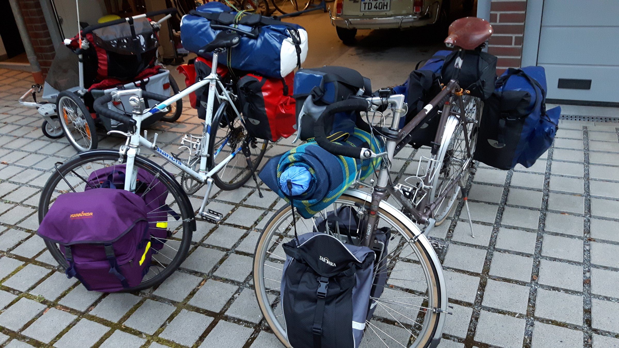

Links: 28er Conti 4 seasons (Systemgewicht ~100 kg)
Rechts: 32er Panaracer Pasela GT (Systemgewicht 130 kg + plus Kinderanhänger)
Damit sind wir u.a. auf Waldautobahnen und Feldwegen 2,5 Wochen durch Bayern gefahren.

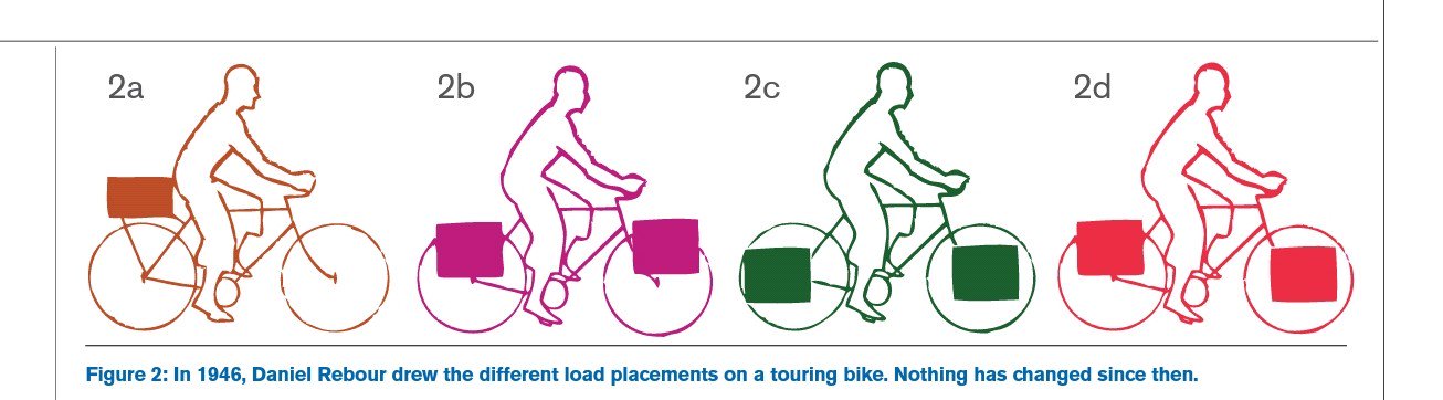

Such mir grad den Wolf - kann jemand helfen?
Hier geisterte mal eine vielzitierte Zeichnung/Illustration herum. Es ging um Gepäck, Taschen und deren Verteilung bei verschiedenen Gepäckvolumen.
Vermutlich tauchte das bei Diskussionen um Frontgepäck auf. Zu sehen war ein Rad mehrfach mit den verschiedenen Kombinationen der Taschen (Frontgepäck hinten montiert/Frontgepäck vorn mit Satteltasche und so weiter). Jemand eine Ahnung was ich meine und wo ich die nochmal finde?
So in etwa wie dies hier, nur noch mehr Kombinationen und einfacherer Illustrationsstil.
D1d4MOEWwAUnRmo.jpg:large
Danke...

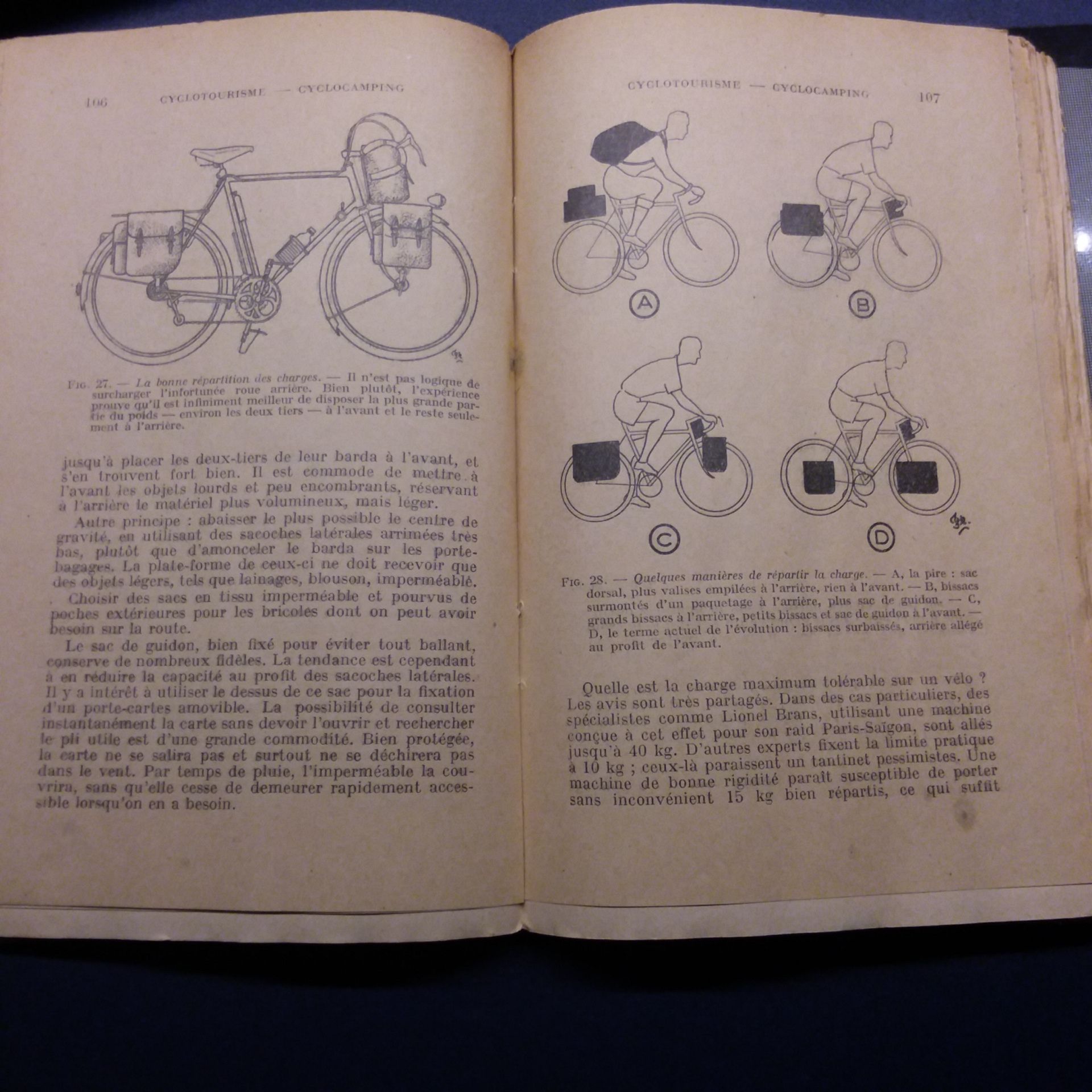

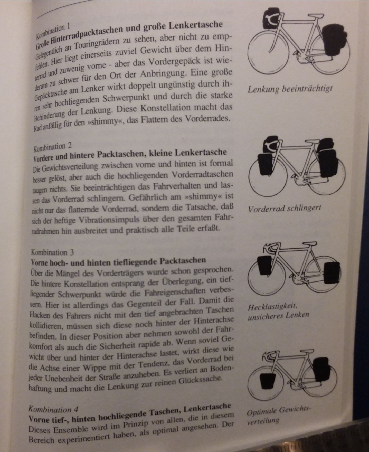

Danke...
Das hier??
