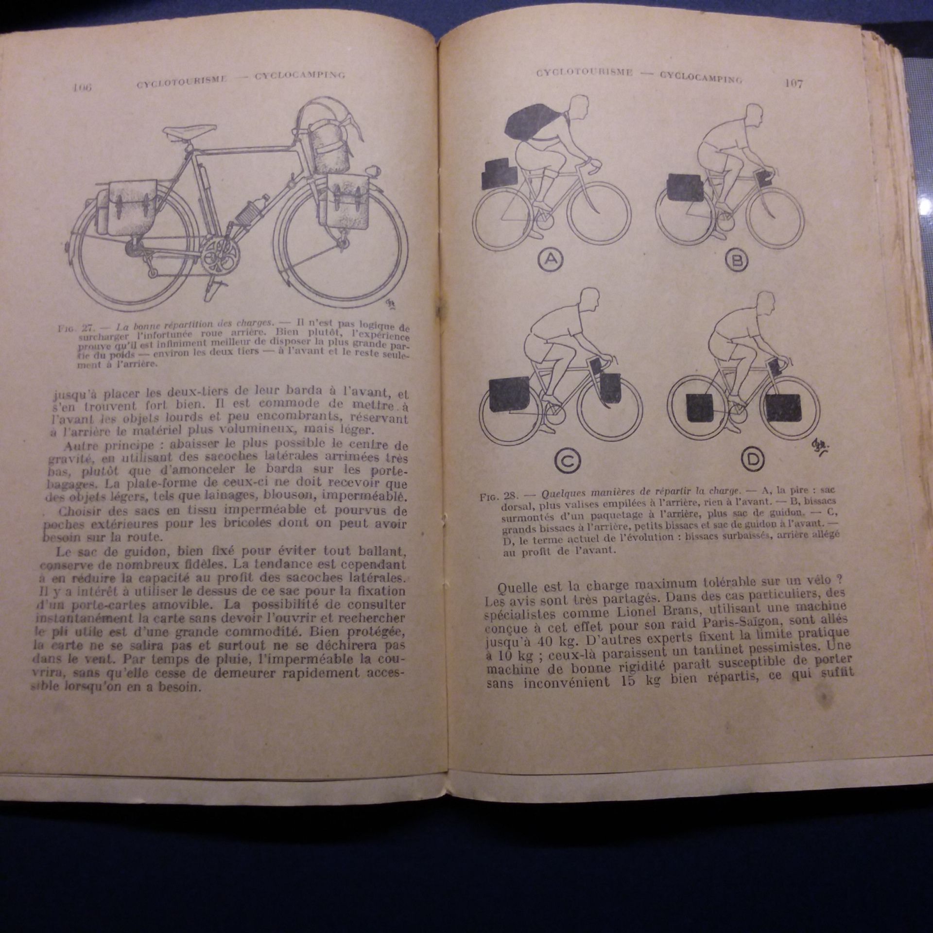

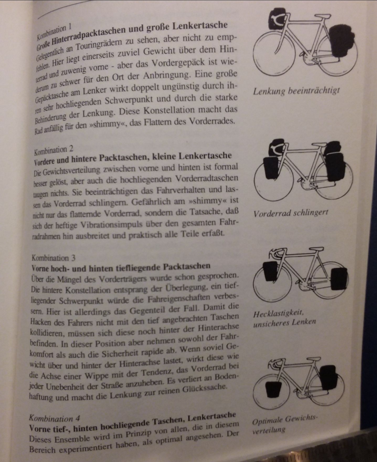

Klasse, Kombination 1 hatte ich mir gerade ausgedacht für das neue neue Rad mit (vermutlich) Low-Trail Geo :(. Also anstatt Carradice Satteltasche, eine Lenkertasche.
Aber kollidiert ja auch stellenweise mit den Berthoud Aussagen. Muß man glaub ich ausprobieren...
Würde ich jetzt nicht viel drauf geben. Das sind die eingedeutschten Aussagen von Jim Blackburn. Der hat sowas Anfang der 80er "untersucht", allerdings mit 36 kg (80 lbs) Gewicht, und ganz bestimmt nicht Lowtrail. Wenn ich mich recht erinnere, hat nur einer gefahren, und differenziert bzgl. Nachlauf wurde da auch nix.

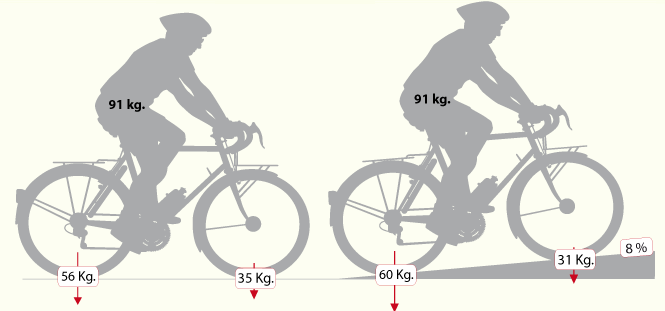

Nochmal zum Thema Beladung.
Bei Berthoud gibts da auch etwas zu lesen. Der Denkansatz dazu ist einleuchtend und die Schlussfolgerungen auch.
Hinten können große Taschen hin, aber die schweren Sachen nach vorn. Je nach Gepäckaufkommen sieht das dann so aus:
