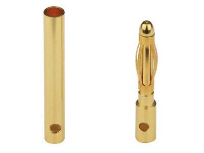

hat mal jemand von euch mal Lichtkabel im Rahmen verlegt und an den Öffnungen Stecker angebracht? Also so, dass man das Stück Kabel vom Rahmen bis zur Lampe absteckern kann?
Und falls ja, welche Stecker sind empfehlenswert?
Hintergrund ist ein Rinko-Rad, das ich plane, wo ich die Kabel gern auf diese Weise trennen können möchte.

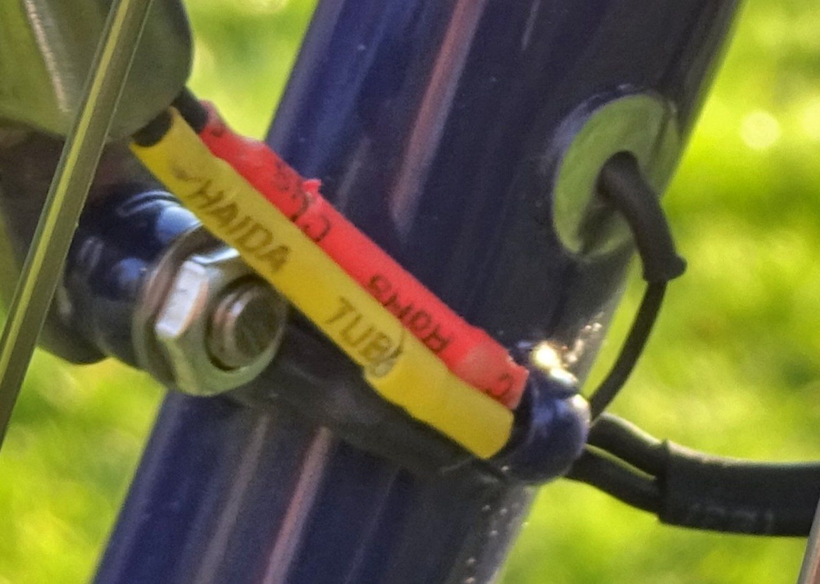

Bananenstecker vergoldet 2 mm, die Kabel werden an den Steckern verlötet, die Stecker dann mit Schrumpfschlauch ummantelt.

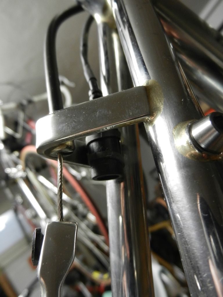

Ich habe es dann so gemacht, dass die Verkabelung ununterbrochen von den Steckkontakten des Scheinwerfers außen am Rahmen entlanggeht (Oberrohr) und an der Bremsbrücke innen eine Buxe angebracht ist (Serge hat mir da ein gebogenes Blech angelötet, wo die Buxe anliegt). Da kommt dann der Steckkontakt von der GT-Verkabelung an. Die Buxe ist mit einem einfachen Gummi gehalten (Ring von einem alten Fahrradchlauch abgeschnitten).
Im Prinzip ist die Lösung von Heiko nix Anderes, nur mit anderen Steckern an anderer Stelle. Verlegung ist also außen am Rahmen.
Das Kabel kommt von oben (Oberrohr, neben Bremszug), wo Serge Führungen angelötet hat. Die Buxe ist nach unten offen, damit kein Wasser reinlaufen kann, wenn ich mal nix angeschlossen habe oder im Regen da hantieren muss.

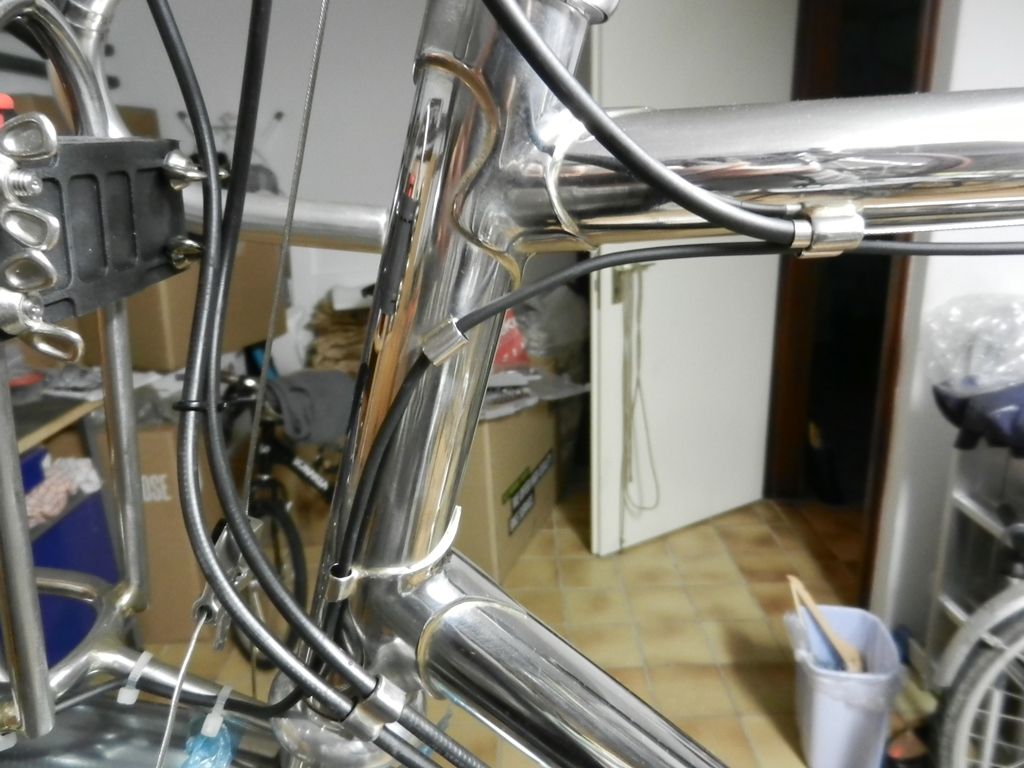

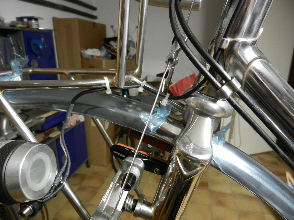

Vorn liegt das Kabel außen am GT, das will ich vllt. noch ändern, so dass das Kabel da geschützt ist, wenn ich mit der Fronttasche da hantiere. Das frei liegende Kabel stört schon etwas. Dann muss natürlich auch wieder eine Steckverbindung her, denn sonst krieg ich die Gabel nicht mehr so einfach demontiert. Momentan muss ich ja nur ein paar Kabelbinder zerschneiden.
