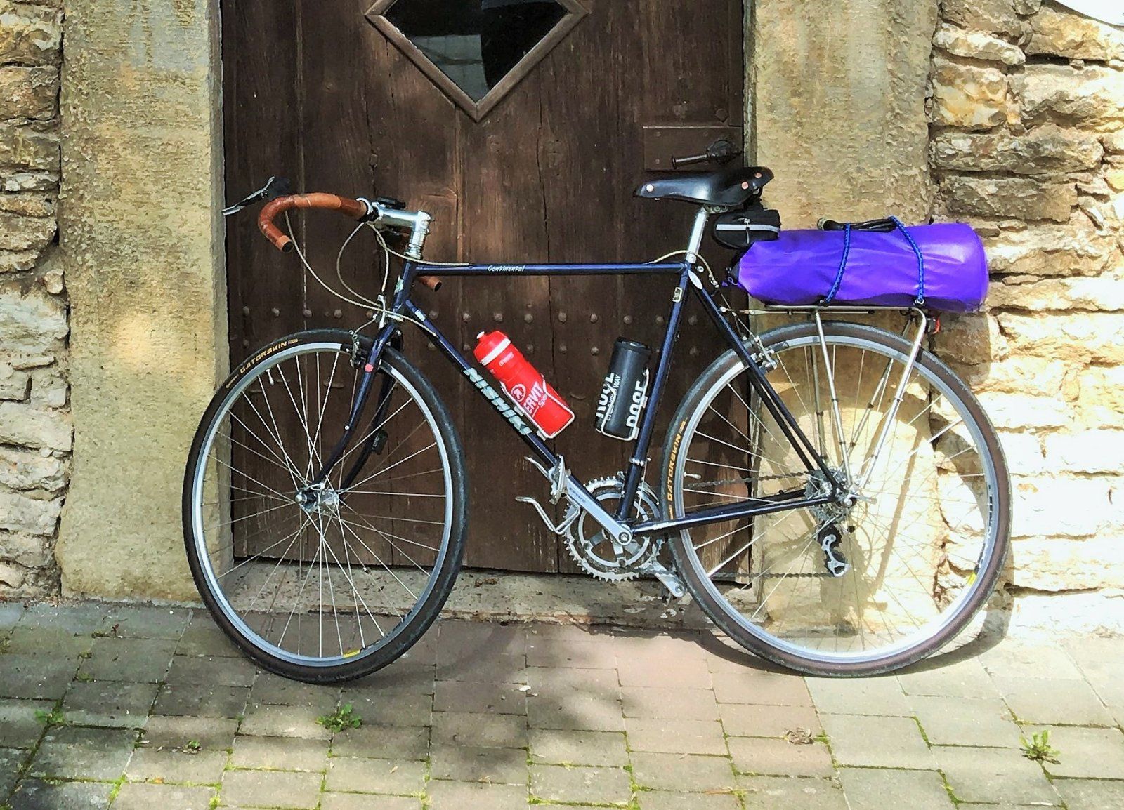

ich habe seit >20 Jahren einen Front Lowrider Träger für z.B. die Ortlieb Sport-Front-Roller Taschen und fahre damit auch dann , wenn solch ein "Zulade"-Bedarf von bis zu 25 Liter besteht .
Aber .... ganz ehrlich .... das mit den 25 Litern vorne ist mir eigentlich zu viel . Ich will minimieren .
Für 2-3 Tage on Tour reicht mir viel weniger , z.B. so wie hier mit meinem Continental und einem wasserdichten Kanu-Beutel von 10 Litern .

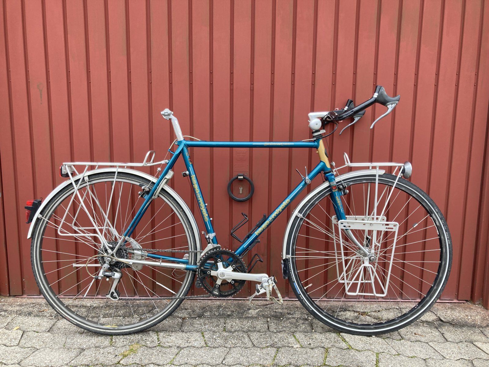

Moin zusammen,
was würdet ihr denn für einen silbernen Steuersatz für ein Reiserad empfehlen? Das Rad wird halb mit klassischen, teils mit modernen Teilen aufgebaut.
Geht nen XTR900, oder Shimano 6500? Aber bin nicht auf diese fixiert.
(Fundzustand)
Moin zusammen,
(Fundzustand)
erstmal auseinander nehmen und messen, wieviel Platz überhaupt ohne den Gegenhalter für den Steuersatz übrig bleibt. Kannst du zufällig herausfinden, welcher Steuersatz aktuell verbaut ist?

Aktuell verbaut ist der HP-M730.
Des is der XT Steuersatz mit dem Kunststoff-/ Gummiüberzug.
da wird wahrscheinlich nicht viel anderes möglich sein, weil er nur 33mm Bauhöhe hat.
die Liste ist nicht vollständig und meines Erachtens nach auch nicht komplett vertrauenswürdig wenn es wirklich knapp wird. Ich hatte zb einen exage (mit Pitting) verbaut und wollte durch einen 6400 ersetzen, was laut Tabelle funktionieren sollte. Funktionierte nicht, eine Gewindeumdrehung zuwenig, was man bei der Alumutter des 6400 eher nicht ausprobieren sollte. Letztendlich bin ich dann wieder bei einem exage (in NOS) gelandet.
falls du den 730 ersetzen solltest und der wirklich noch gut ist und 30,2/26,4mm ISO sein sollte, melde ich vorsichtiges Interesse an.
