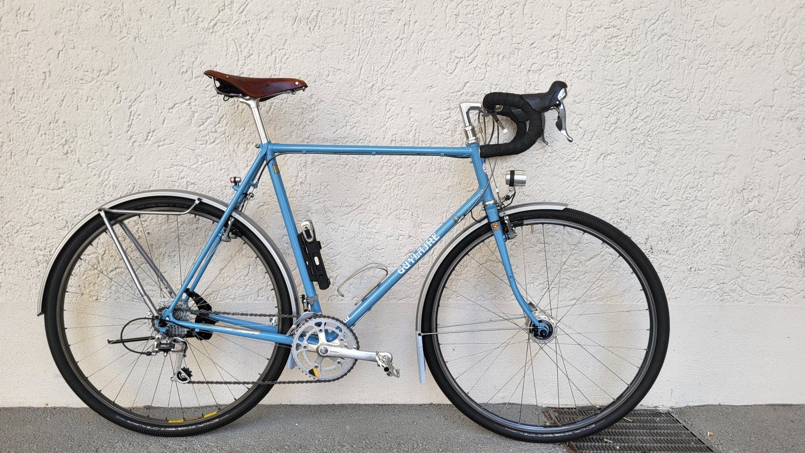

Ja! Mut zur Farbe! Meins ist zum Beispiel pastellblaumetallic
Re: Reiseräder klassischer Bauart, Info Sammelthread

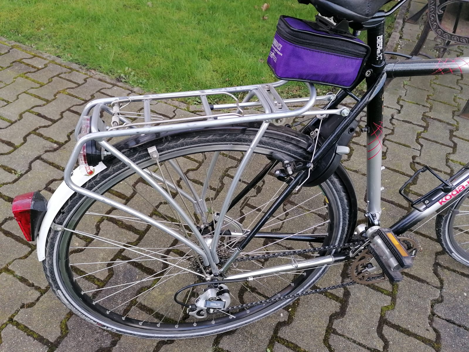

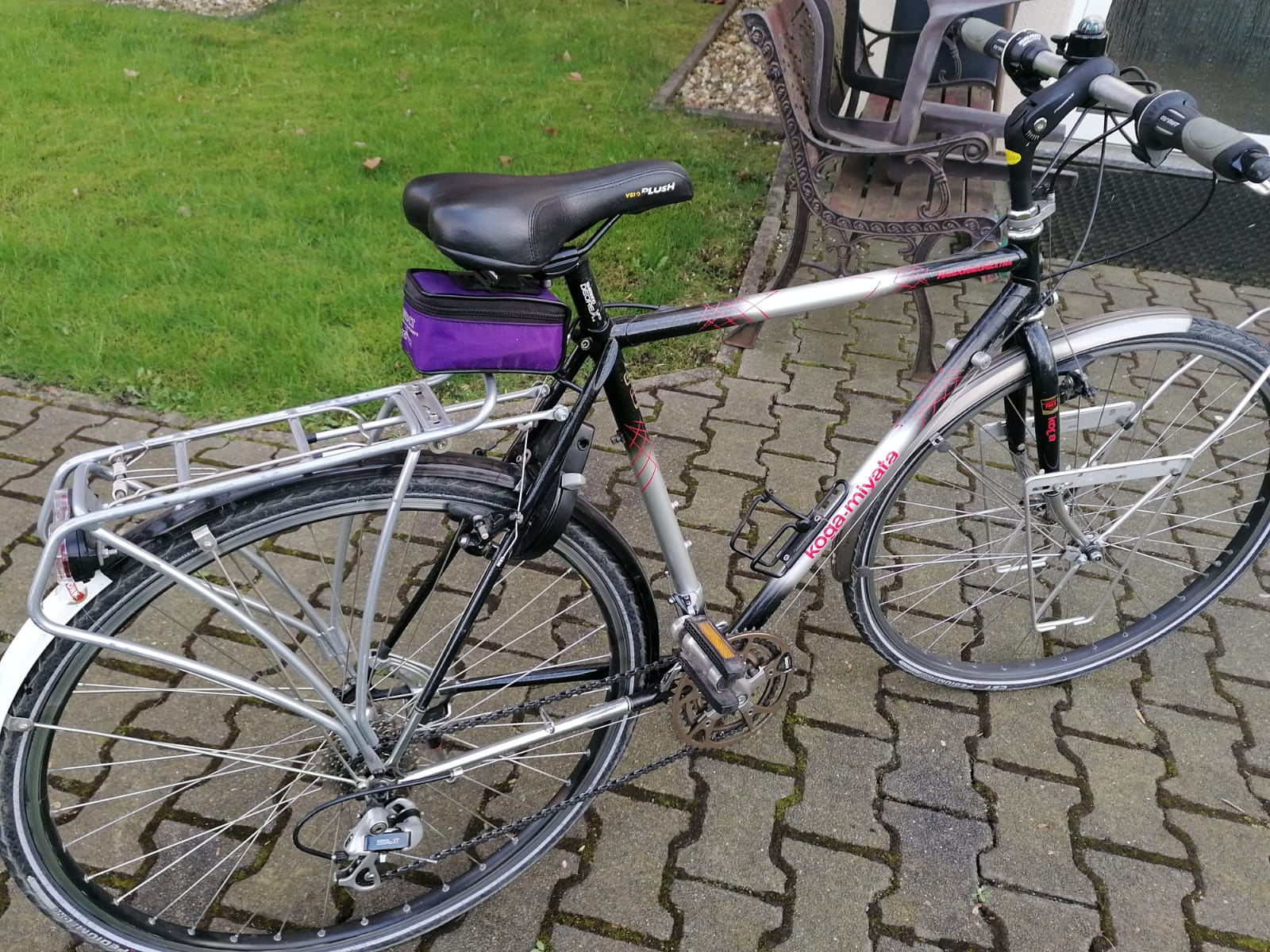

Soweit ist mein Rad noch nicht, doch unterstütze ich deine Aussage: mein Kildemoes wurde in verkehrsrot, auch einen RAL Ton lackiert. Gab es seinerzeit auch mal so und ich finde es abwechslungsreich. Mir gefällt es, das ist das wichtigste für mich. Davor war der Rahmen allerdings auch lila gewesen. Überhaupt nicht mein Fall. Ähnlich geht es mir bei den Kuwaharas - tolle, ziemlich einzigartige Lackierungen, doch einfach nicht mein Geschmack. Sollen sich andere daran erfreuen.

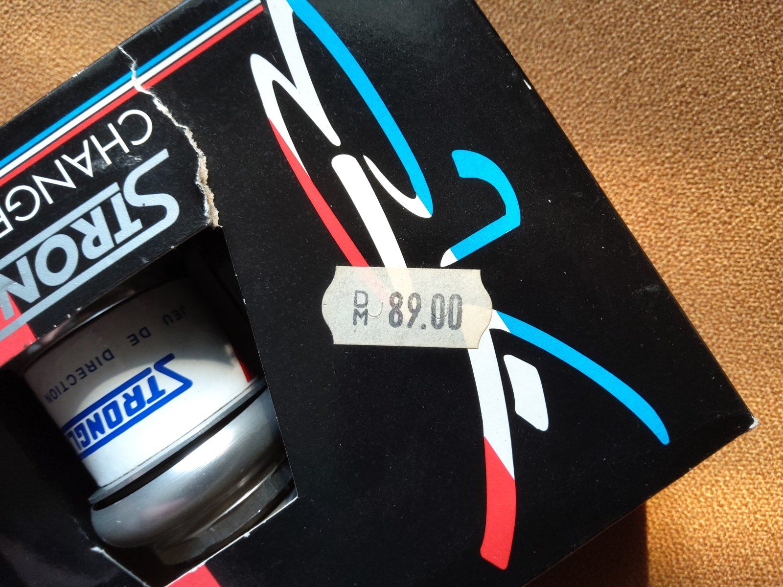

Alles klar, dann werde ich einen Neuen besorgen. Ist ja mit 33 Euro auch gar nicht mal so teuer, auf der Rechnung meines Rads von '91 ist der A9 immerhin mit 95,- Mark berechnet...
