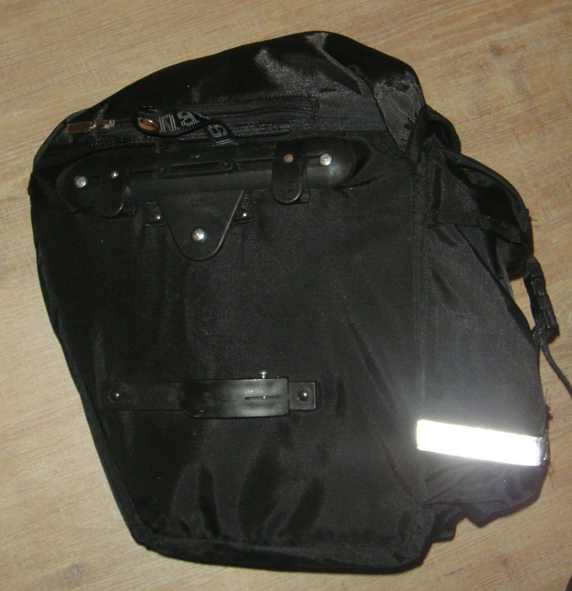

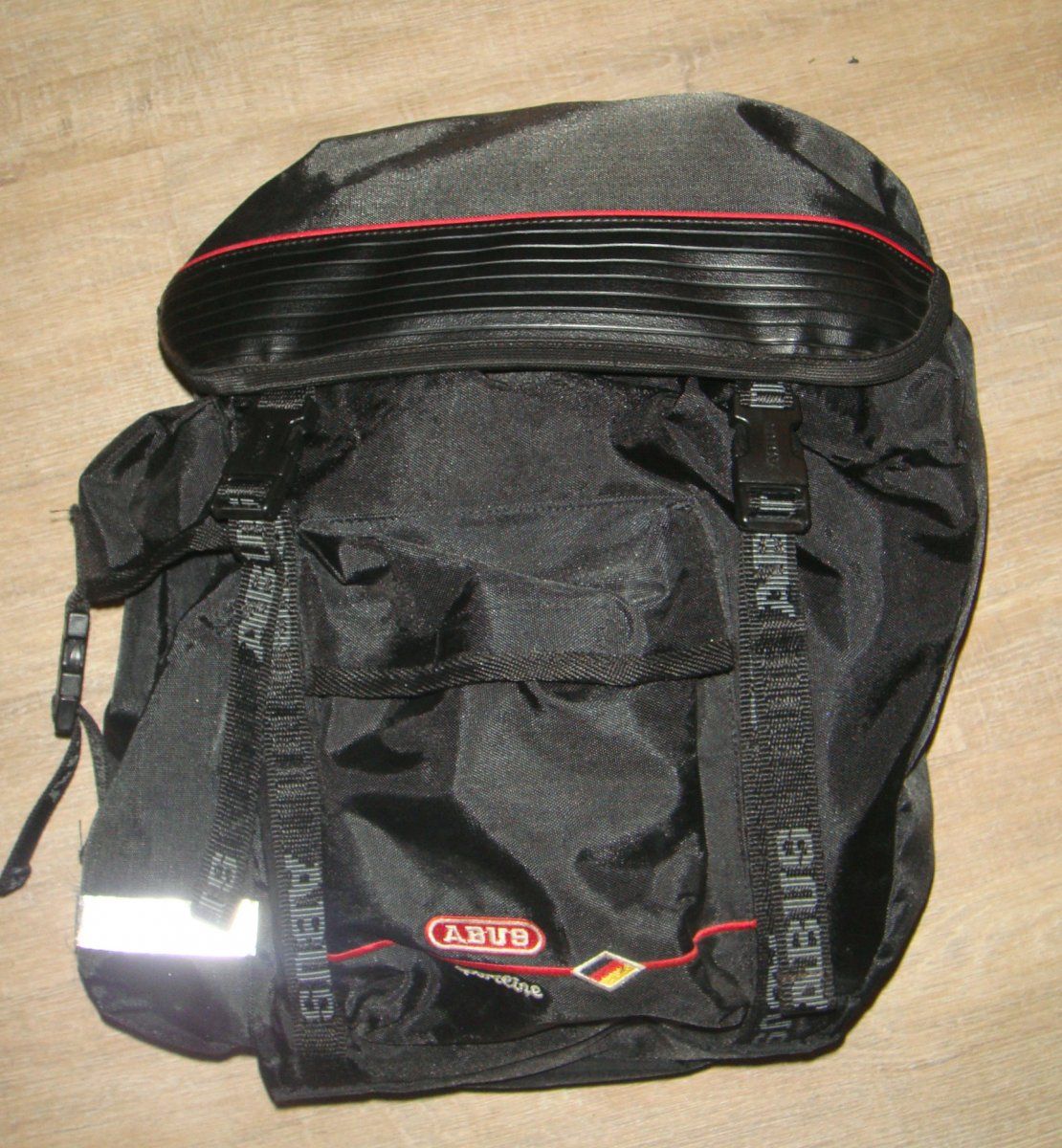

...ich habe diese Abus Packtasche im Forum weitergegeben. Sie war an einem Rad aus den 50ern und ich hatte kein bedarf... Nun gibt es wohl Probleme sie am Gepäckträger sicher zu befestigen. Kennt jemand das Modell und/oder kann anhand der Fotos sagen, ob da etwas fehlt (Spannband o.ä.)? Bzw. hat einen Tip wie man sie vernünftig fixiert?

Das da unten sieht aus wie ein Schnappbügel, den man an der Strebe festschnappen kann. Oben sind 2 Haken, mehr brauchts doch nicht. Oder wo ist das Pb?

Das ist kein Schnappbügel, sondern ein verschiebbarer Haken, der gegen eine Vertikalstrebe des Gepäckträgers geklemmt wird - gegen das seitliche verrutschen.
Ja, die Chose hält natürlich so, man darf nur nicht durch ein Schlagloch fahren...
Wahrscheinlich kommt zwischen die oberen zwei Haken noch ein Haltesystem mit Gummiband, um ein Herausspringen zu verhindern?!

Ich habe eine Discountertasche mit ähnlichem System. Da ist kein Gummiband. Rausspringen tut es bei mir trotzdem nicht, da die oberen Haken einen Hinterschnitt haben.

Hinterschnitt...so was in der Art könnte bei den beiden oberen Haken vorhanden sein?!
Tja, habe leider nicht viel, bzw. eher keine Ahnung bzgl. Gepäckträgertaschen...
Mal abwarten, was der Hersteller dazu sagt?!

Bekam gerade einen Rückruf vom Hersteller...!
Es war - wie vermutet - ein drittes Haltesystem - zwischen den oberen verstellbaren Haken - installiert, mittels Gummiband und Haken.
Das Ersatzteil ist aber nicht mehr lieferbar!
...muß ich mir halt selbst was "schnitzen"...
