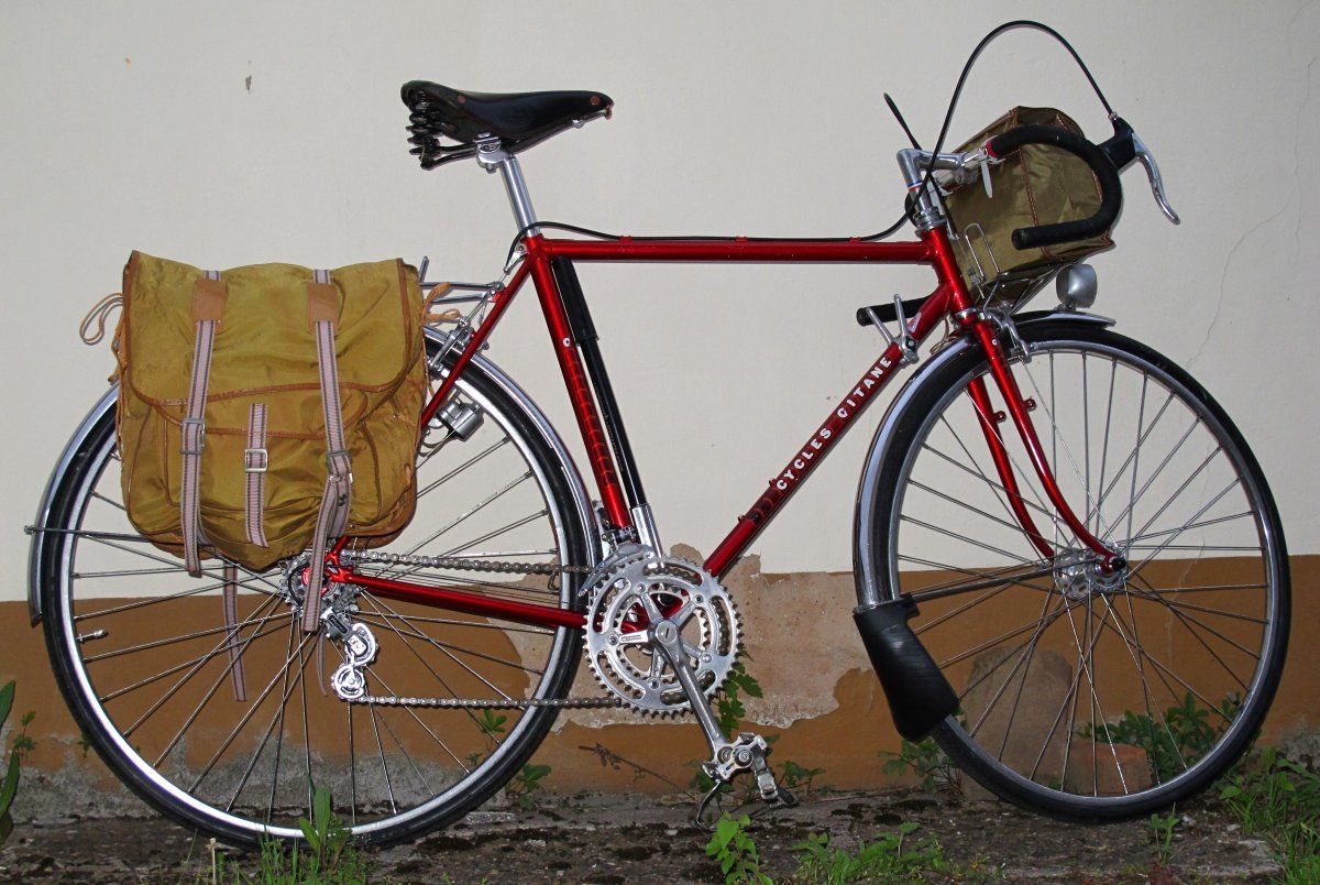

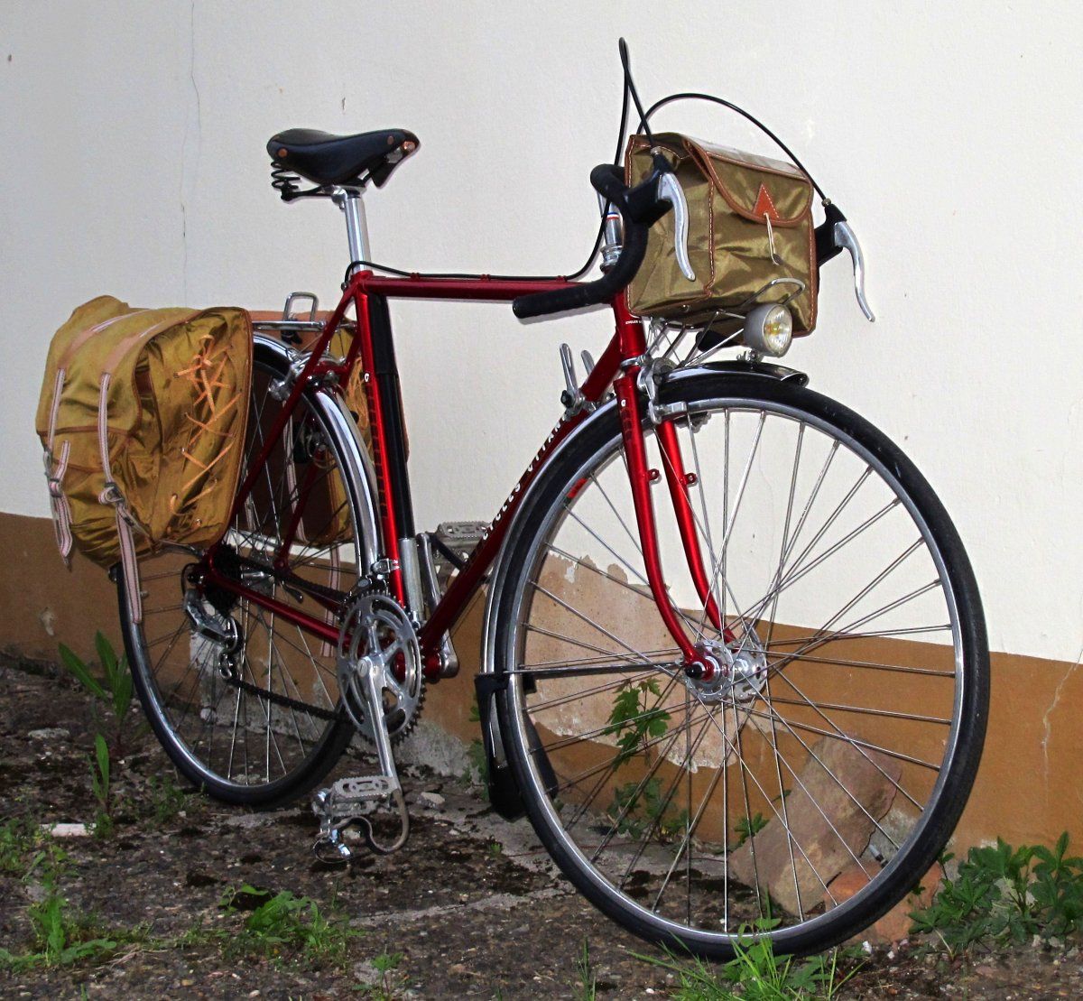

....so, ich wäre dann soweit! Das Gitane ist fertig aufgerüstet, jetzt hoffe ich nur noch, dass ab nä. Donnerstag die Elsässer vernünftiges Wetter bereitstellen!!!Anhang anzeigen 231259 Anhang anzeigen 231260
Eigentlich wunderschön, aber bist Du mit dem gefederten Sattel schon Langstrecke gefahren und paßt er zu dem Setup?
Optisch verschandelt er etwas das Rad imho etwas, aber wenn Du Dich darauf auch auf längeren Strecken wohl fühlst, muß er natürlich bleiben.
Aber so oder so ein schöner Aufbau!:daumen:

Hallo Axel,
habe den Brooks mangels vorhandener Alternativen für meine Tour montiert. Optisch ist die Kombi tatsächlich nicht der Brüller, aber ich sitze auf dem Leder einfach super bequem. Am nä. Wochenende kommt der originale Sitz wieder drauf, auf kurzen Strecken geht der auch!!
