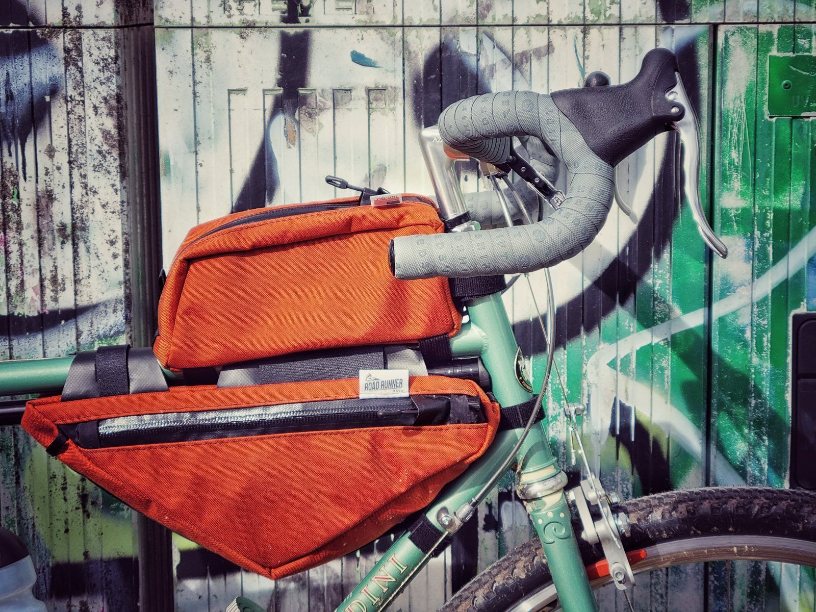

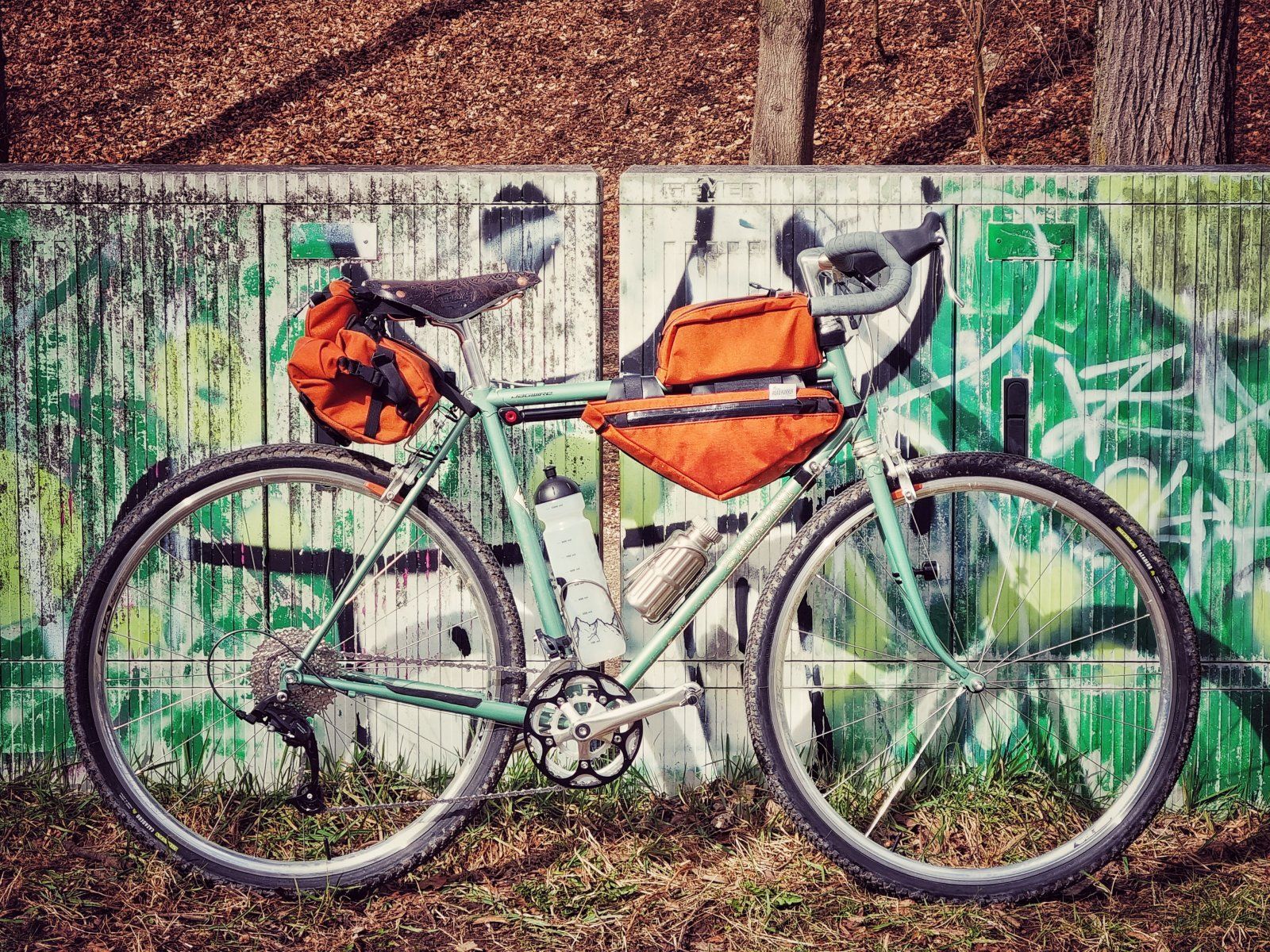

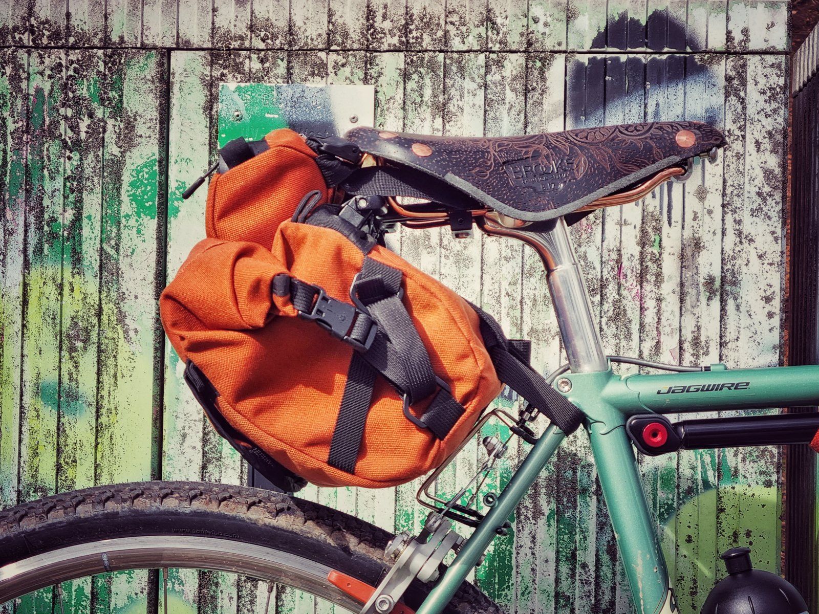

Ich leg mal nach, mit dem Bike-Packing Setup für das Off-Roadini. Mehr (Bike)taschen braucht der Mann 🤘😅
Alle Bags von Roadrunner aus Caaaalifornia. Die "Jammer" unterm Sattel ist seit Jahren mein absoluter Liebling. Ist zwar nicht wasserfest, aber so unglaublich vielseitig und abriebfest, dass die bisher auf jede Tour (ob vorne oder hinten) mitging. Wasch die auch im Handwaschgang der Maschine, ohne Schleudern. Immer wie neu.
Befestigung der Jammer hinten via Carradice Bagman Quick Release, vorne am Lenker mit Voile Straps.

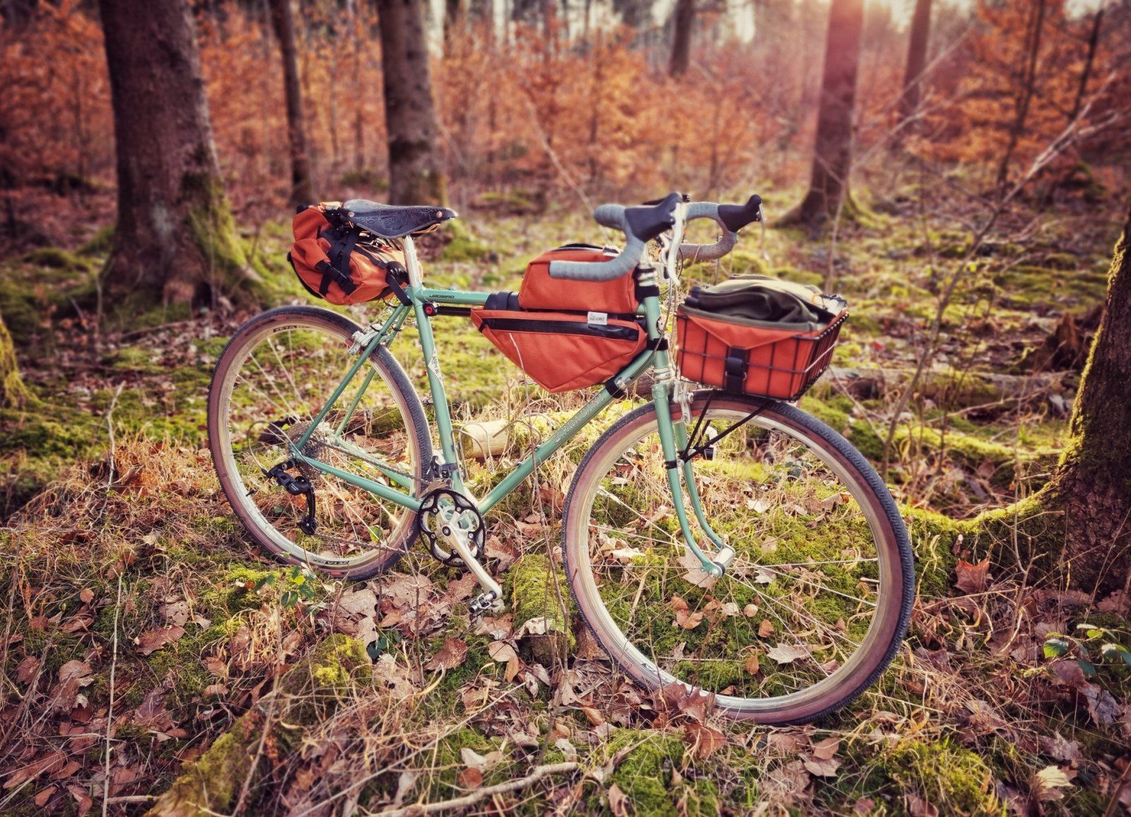

... und noch ein Appetizer im vollen Trim.
Alle Bags von Roadrunner ... bis auf die neue Front vor der Adventurer-Nase :)
Da ergänzt ein Alakazam Basket Bag von Wizard Works im Walden 137 und auf einem SimWorks Obento Rack das Gesamtwerk.
Der Korb ist mit Voile Straps am Rack befestigt und überstand die ersten Schotterstrecken ohne Mucks ... aber kann somit auch extrem einfach entfernt werden.

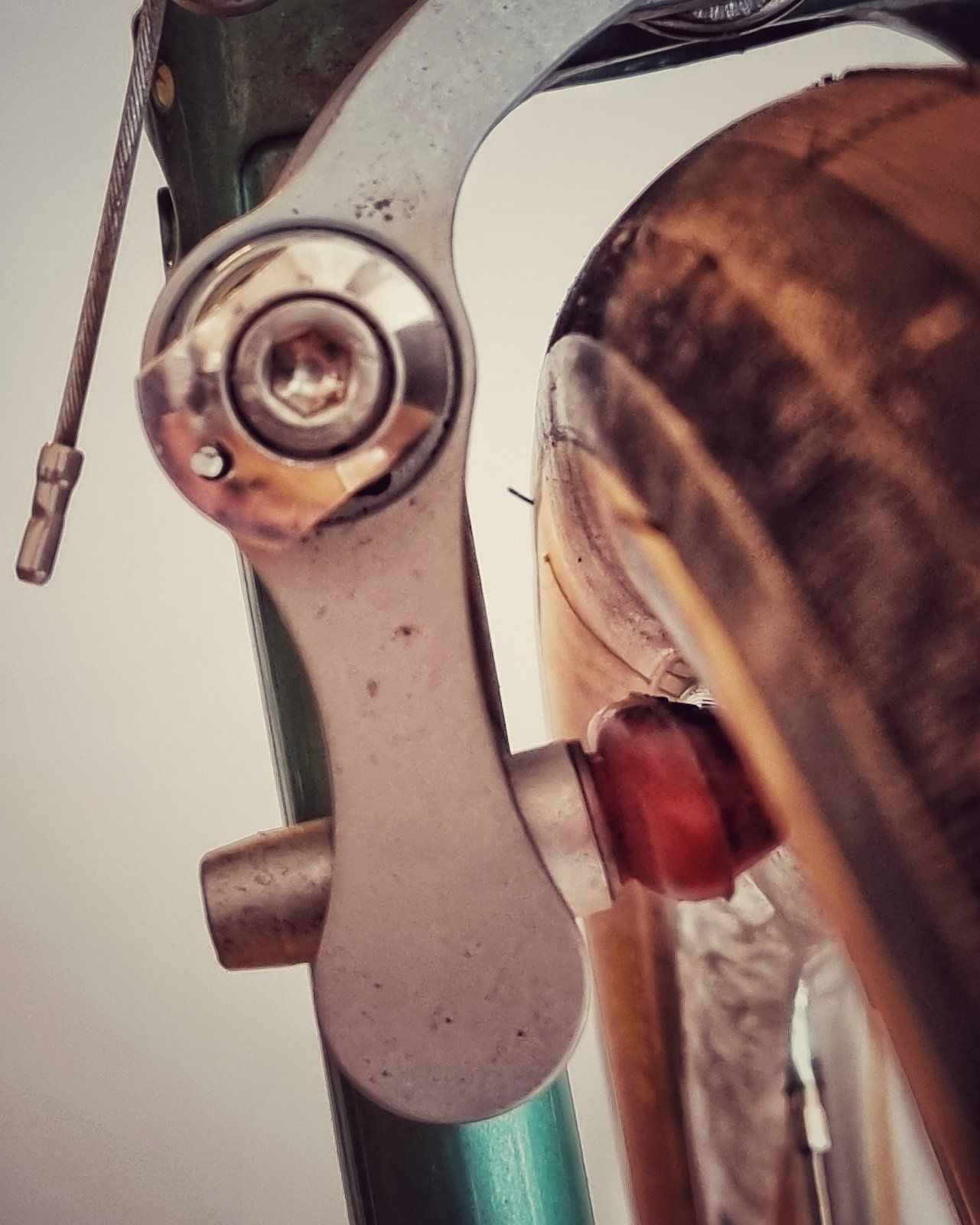

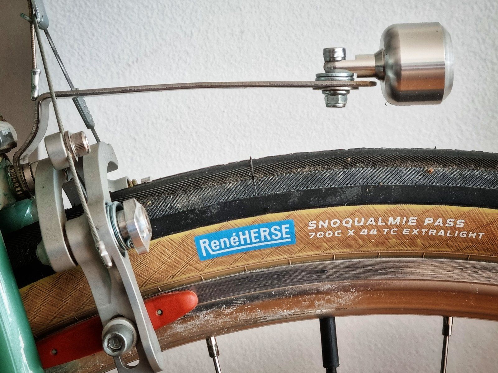

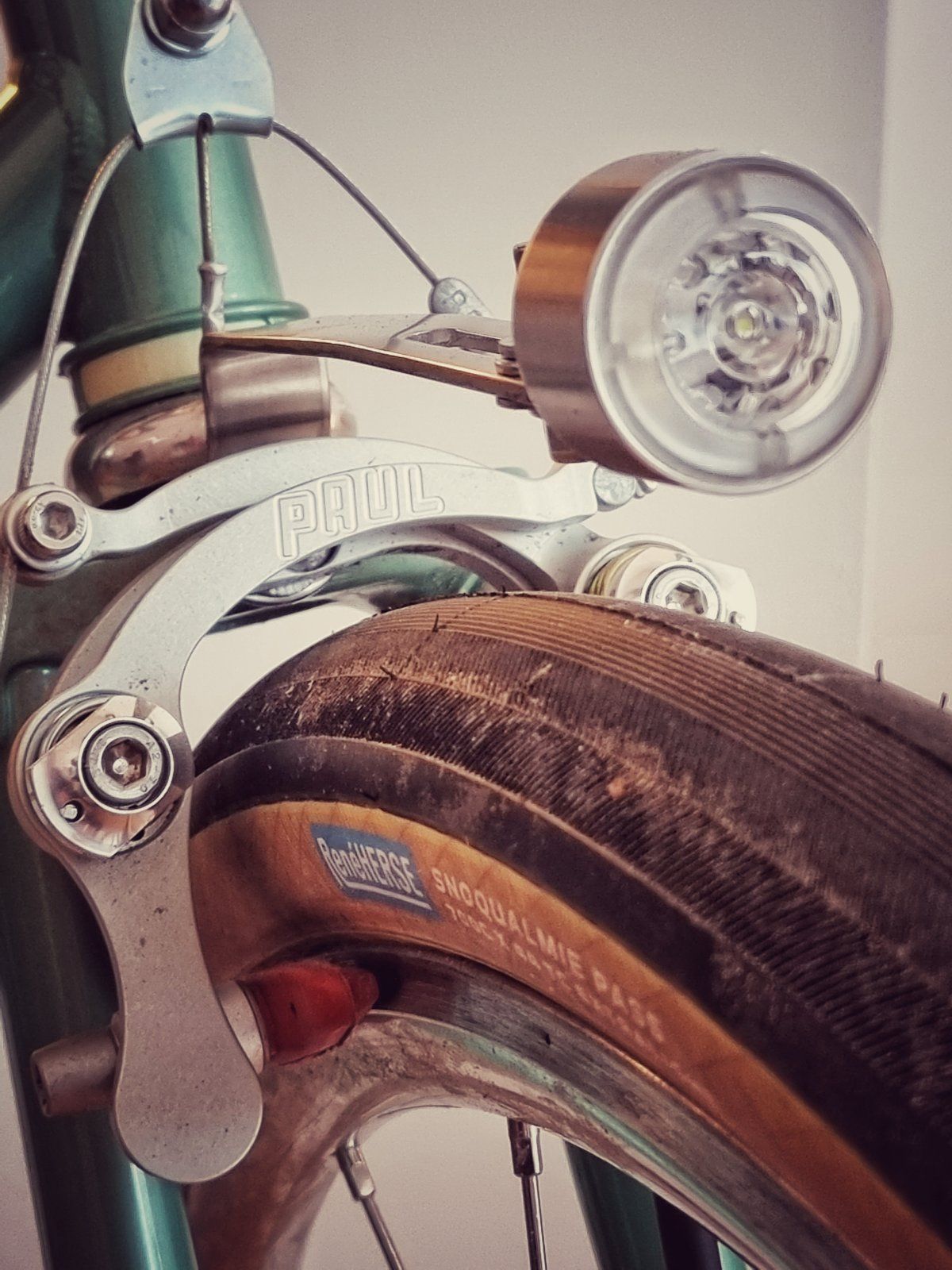

Kleines Update zum Off-Roadini
Leck-o-mio-teure-aber-schnelle Rene Herse mit Schwalbe Allround TPUs
Demnächst ein Sram Racing 9er Ritzel 11/12-32 mit OMG 170g 🤪
Und eine KMC 10SL Kette
All-in mehr Einsparung zum jetzigen Set-Up als bei einem fiktiven Titan Rahmen ...
Zur Licht-Anlage ist auch hier der Wettbewerb offen, warum in aller Welt so?
