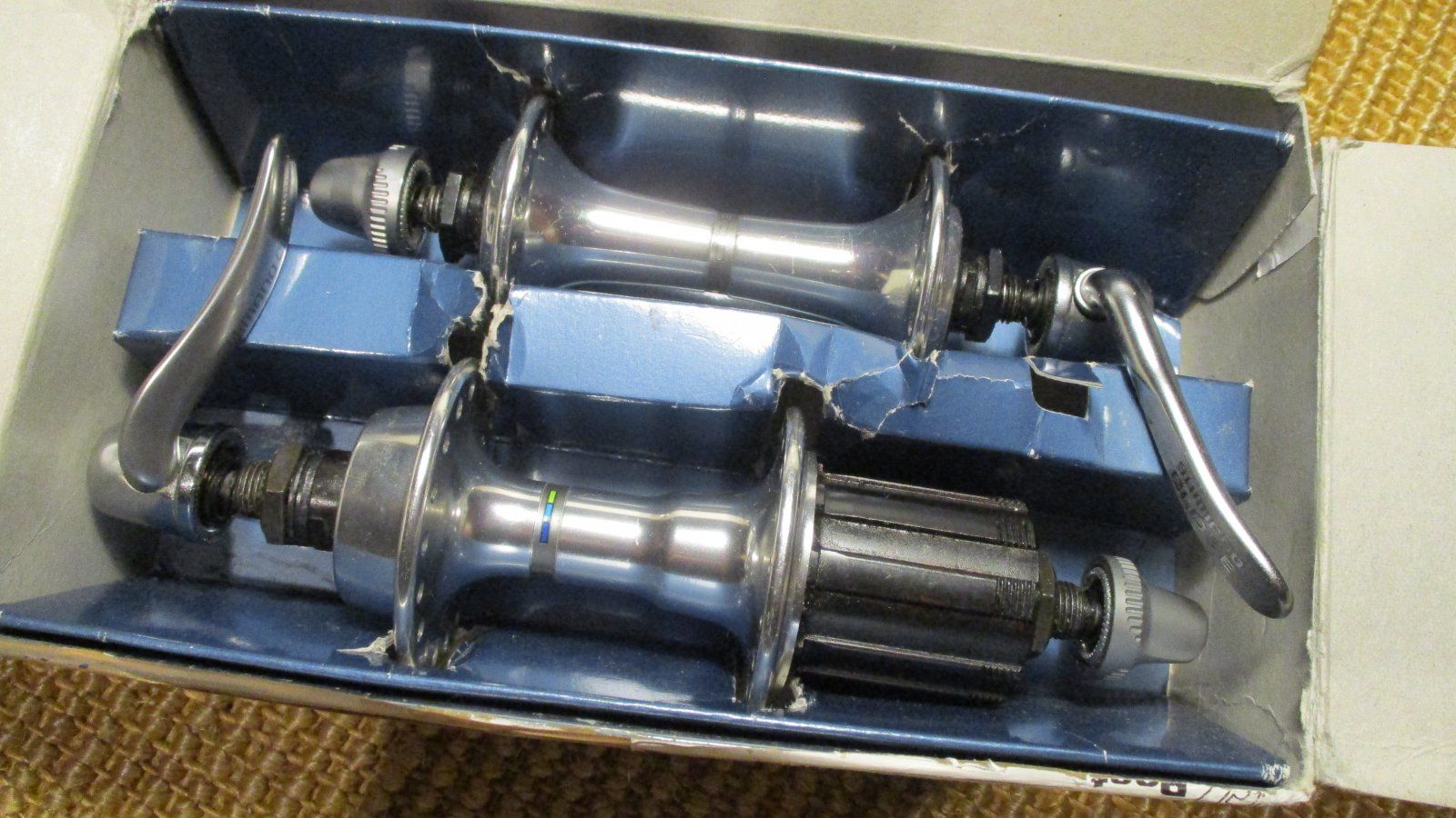

Nabenpaar Shimano600/Ultegra, nos. Ich will Konusnaben + silber, deswegen!

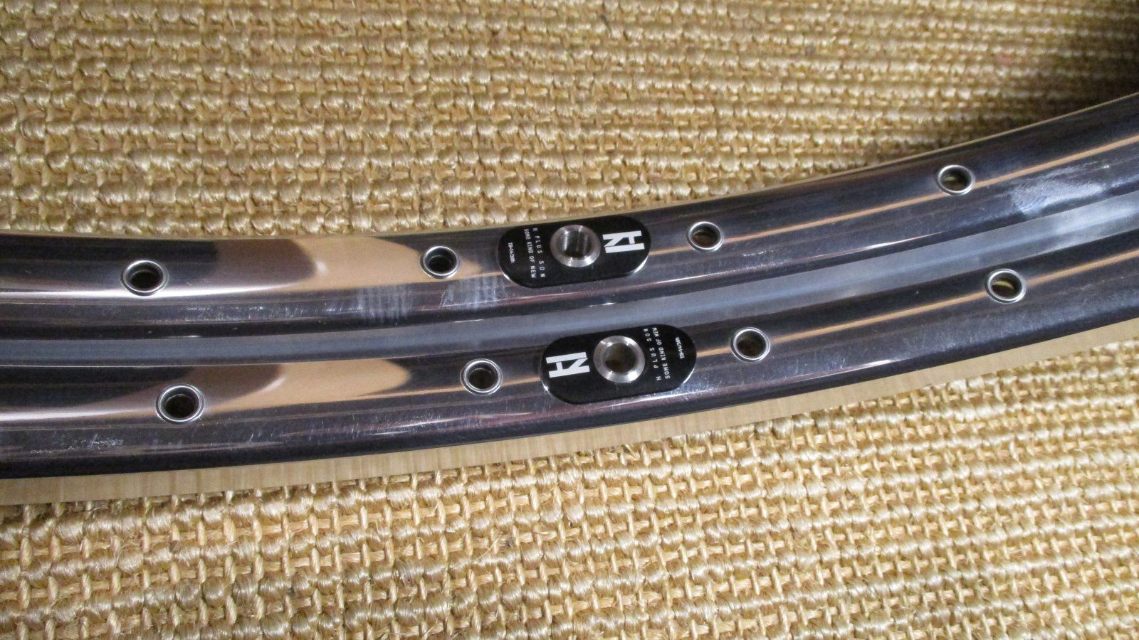

H Son Plus TB 14, 36Loch, silber poliert, doppelt geöst, 22mm Maulweite. Gibt leichtere, aber gut verarbeitet, und wenn man nachts im Nirgendwo durch ein Schlagloch brummt, freut man sich über jede Speiche. Die MA2 in stabiler;)

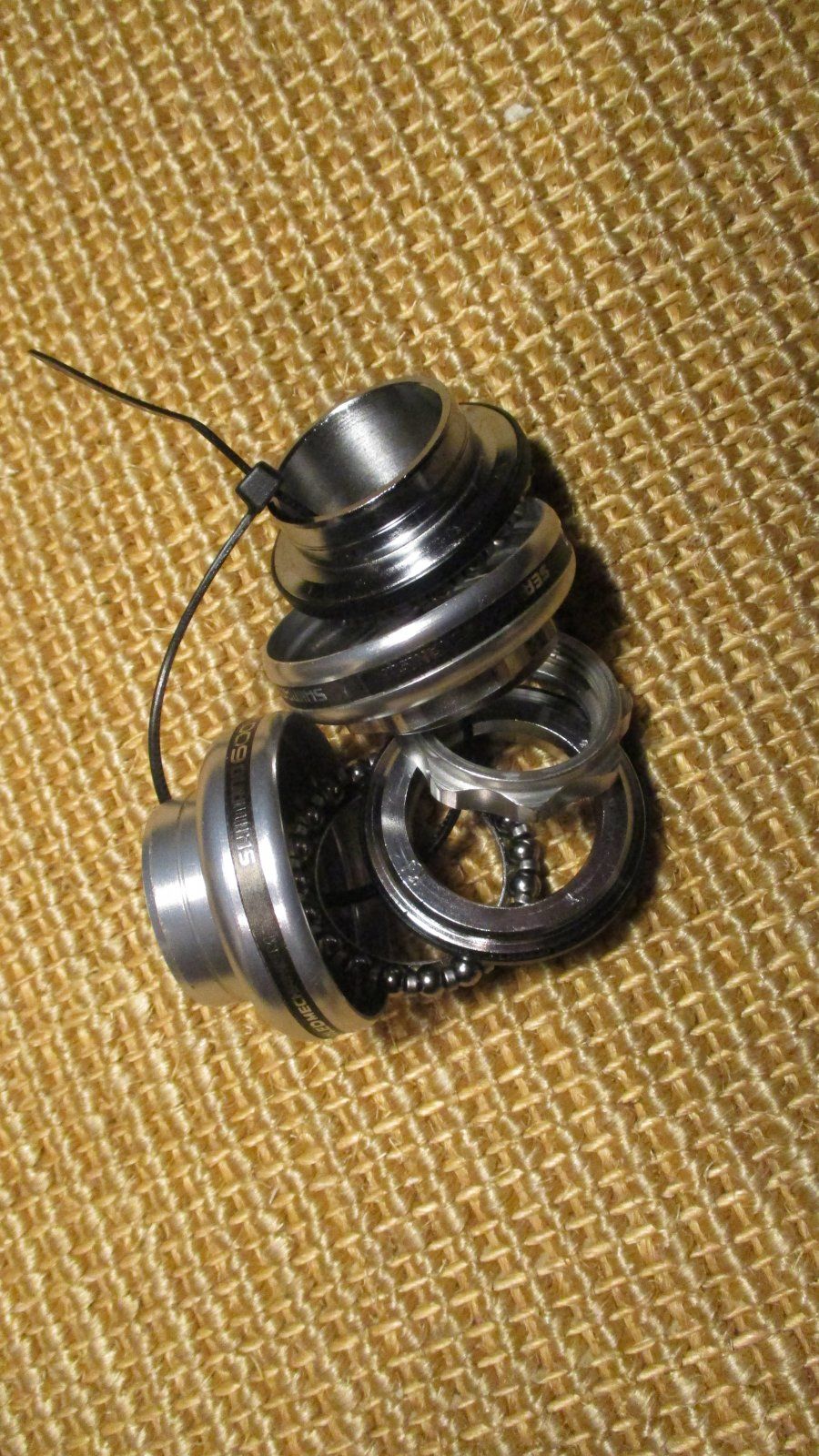

Shimano600 Steuerkopflager, mir gefallen die Kontermuttern besonders.

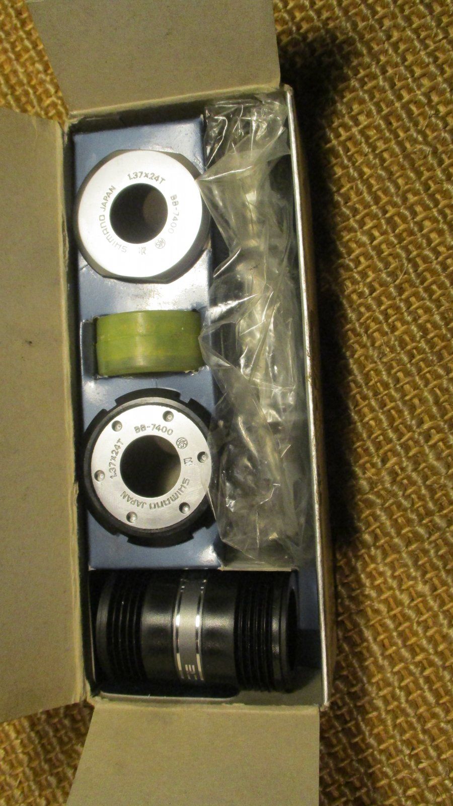

Innenlager: DA7400 in nos:
Da bin ich mir noch nicht sicher, vielleicht doch Patronenlager? Vierkant JIS ist jedoch gesetzt.

Ist das 7400er innenlager nicht JIS-low profile? Damit ginge nur eine Dura Ace Kurbel.

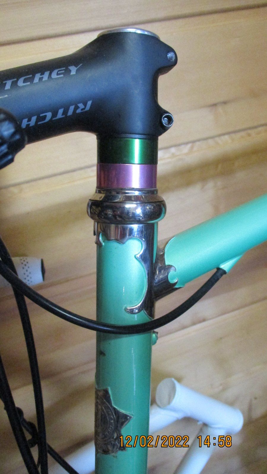

Meine Anmerkungen zu den Teilen: den Steuersatz nähme ich nicht, sondern einen mit Nadellagern,
oder lass Dir gleich einen Chris King von Uwe einbauen. Wenn es doch der Shimano werden soll, lass
unbedingt das Gabelschaftrohr lang genug für einen "richtigen" Steuersatz.
Das Innenlager hat einen NJS Stempel Ist das ein Bahnlager ohne Dichtung?
Meine TB 14 haben 17,5 mm Maulweite, hab ich auch am Marschall Randonneur. Gute Wahl auf jeden Fall.

Ich bin sehr gespannt, wie das Rad wird! ( Habe mittlerweile schon drei Räder aus der Schmiede, davon
zwei Rahmen bauen lassen)
Genau, denk darüber auch noch mal nach.

Es gibt doch da die Faustformel Reifenbreite zu Felgenbreite maximal 2 zu 1. Habt ihr das so besprochen oder hast du da schon eigene gute Erfahrungen mit dieser Kombination gemacht?
Nach der Formel richte ich mich auch immer noch, breitere Reifen als 35 mm würde ich da nicht gerne
montieren. Mit 50ern fährt das, glaub` ich nicht mehr wie ein Rennrad, aber viel Durchlauf für Reifen und

Ich bin da zwiegespalten. Am Marschall war er praktisch Gratiszugabe. Für mein Reiserad habe ich ihn mir vor 8 Jahren echt vom Munde abgespart. Heute würde ich mir da doch einen deutlich billigeren Steuersatz mit cartridge Lagern verbauen. Reicht mir auch. Aber schick und gut isser schon:

An ein Marschall gehört ein Chris King. Ist doch irgendwie fast schon ein Markenzeichen von ihm.
Ein Chris King ist ein ganz normales Cartridgelager, außer einer Blechlippe über der Wegwerfdichtung und der 8fache Preis natürlich. Ansonsten geht mir keiner ab, wenn ich das Logo spazieren fahre, nichts für ungut. ;)
Konuslager ziehe ich vor und das 600er ist gut.
Nein, mit.
Macht bei 50mm keinen Sinn, und ja, natürlich haben wir auch das besprochen, sonst gäbe ja der Rahmen keinen Sinn, gell?
