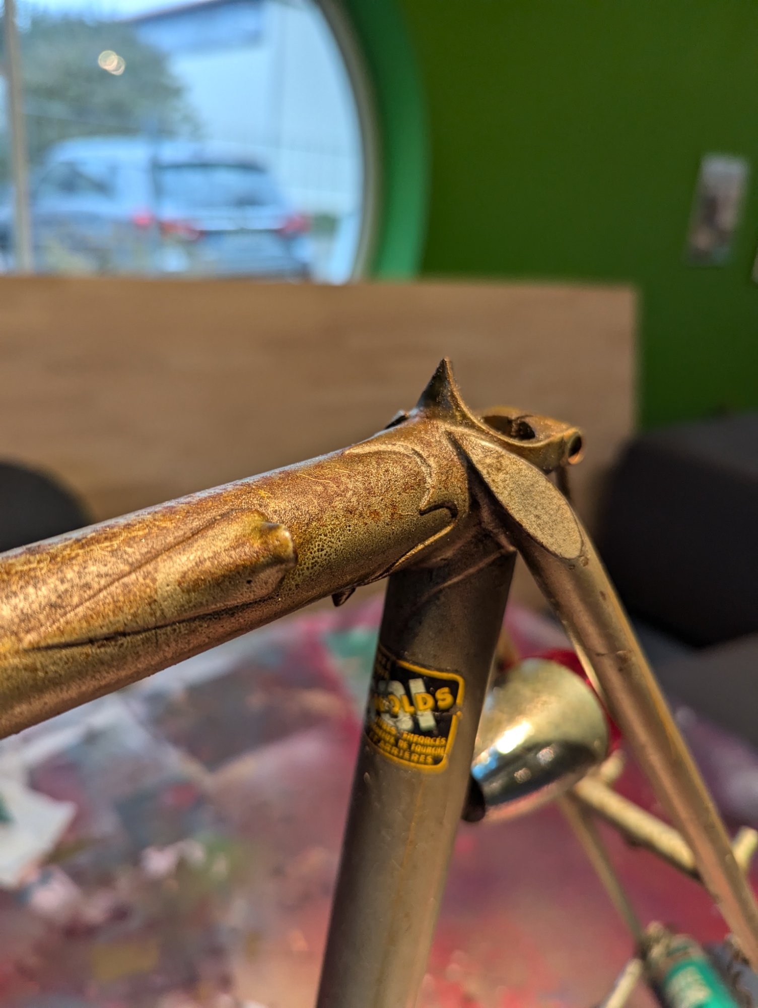

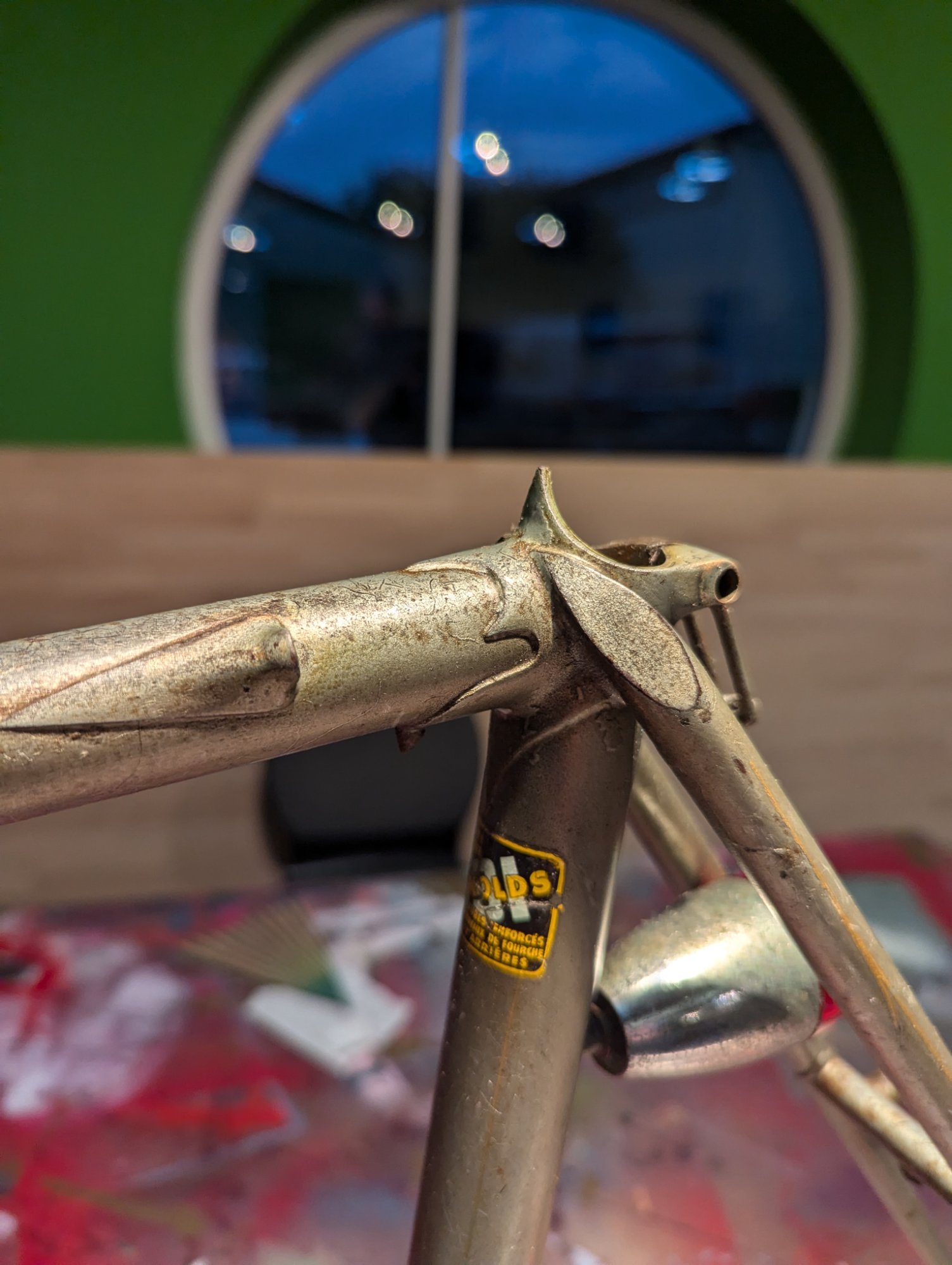

Ob Neulack oder nicht... Es macht auf jedenfall n Haufen Spaß das gute alte Vorher-/ Nachherspiel
l
Das sieht wunderschön aus, weiter so!

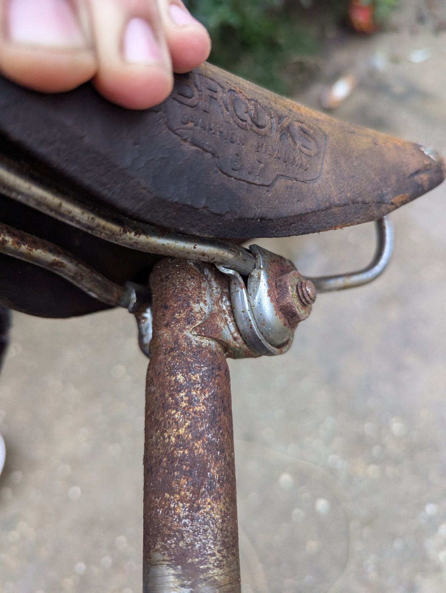

Mal nachgefragt: Du hattest oben als Utensilien 00-Stahlwolle und Ballistol gezeigt, hast Du damit bisher gearbeitet oder wie genau gehst Du vor? Ich habe hier ja noch so einen verlebten Rickert-Rahmen rumliegen...
bis denn,
Christian
Für gewöhnlich sprühe ich kleinere Partien mit Ballistol ein, lasse es ca 2 Minuten einwirken und beginne dann mit der Stahlwolle den Schmodder sanft zu lösen. Nach ca 2-3 Minuten nehme ich mir ein Tuch mit Lackreiniger, um die Stelle anzupolieren.

Ob Neulack oder nicht... Es macht auf jedenfall n Haufen Spaß das gute alte Vorher-/ Nachherspiel Anhang anzeigen 1528365Anhang anzeigen 1528364l
Das reicht doch und sieht doch top aus! Mit Neulack wäre die Patina tot und das Rad wie auf Botox, so passt alles wunderbar zueinander.
Neulack verlangt ja auch alle anderen Teile in einwandfreiem Zustand, da müssten zB die Stütze und viele andere Teile viel mehr als entrostet, poliert und konserviert werden…
