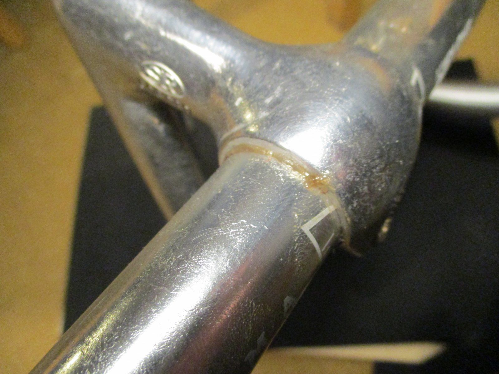

Dann kommt eine Reduzierhülse zur Anwendung?
Das Sitzrohr hat ja wie von dir angegeben aufgrund der Muffen eine wesentlich größeren Innendurchmesser als der von dir genannte Sattelstützendurchmesser von 27mm. Ich habe mir im letzten Sommer ja ein gebrauchtes und echt abgerocktes Marschall in der Nähe vom Möhnesee aus den Kleinanzeigen gefischt und erst später so richtig erfasst was da wohl passiert ist.
Bei dem Rad waren die Gewindeschalen der Dura Ace Tretlagerpatrone nämlich nur noch Krümel. Da muss beständig Wasser im Tretlagerbereich gestanden haben. Dem Rahmen hat das nix ausgemacht. Als mögliche Ursache habe ich die Reduzierhülse der Sattelstütze ausgemacht. Gleiche Durchmesser Kombination wie bei dir. Der Schlitz der Hülse war nach hinten ausgerichtet und so hatte das Spritzwasser bei Regen freien Eintritt ins Sitzrohr und konnte unten aufgrund einer fehlenden Entwässerungsbohrung (in der vorhandenen Bohrung war die Befestigungsschraube der Plastikzugführung) nicht mehr ablaufen. Erst habe ich über den dusseligen Vorbesitzer geflucht (das Rad war echt verwahrlost) dann habe ich diese Reduzierhülsenlösung auch bei diversen in den KA angebotenen Marschall-Rädern gesehen. Vielleicht ist dies ja seine Standardlösung bei dickeren Sitzrohren? Zudem fand ich es optisch nicht schön bei dem geschwungenem oberen Abschluss der Sitzrohrmuffe einfach eine Standardhülse mit umlaufendem Bund aufzupropfen:
Das sind Details, um die sich der Rahmenbauer kümmert.
Ich wollte es nur erwähnt haben und vielleicht sieht die Lösung dann ja auch ganz anders aus als das was ich hier beschrieben habe.
Für mich habe ich es dann beim Wiederaufbau so gelöst:

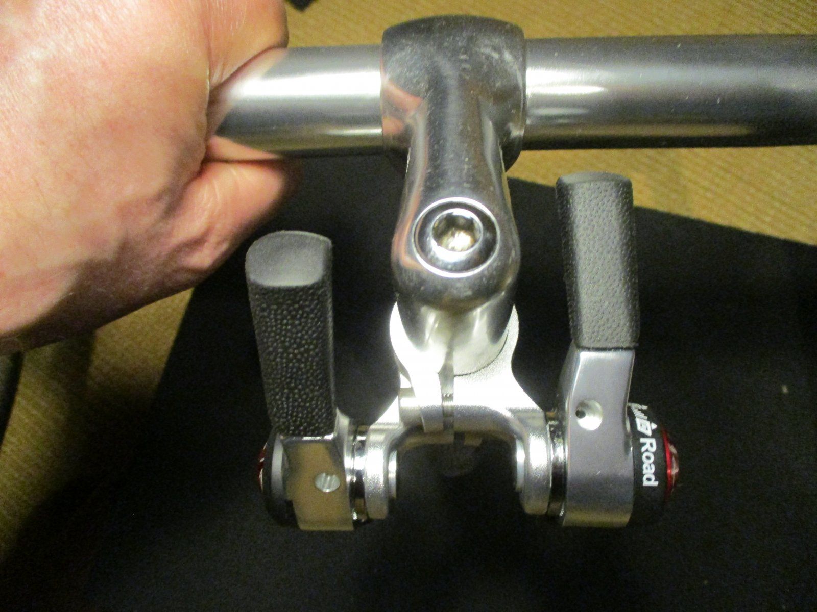

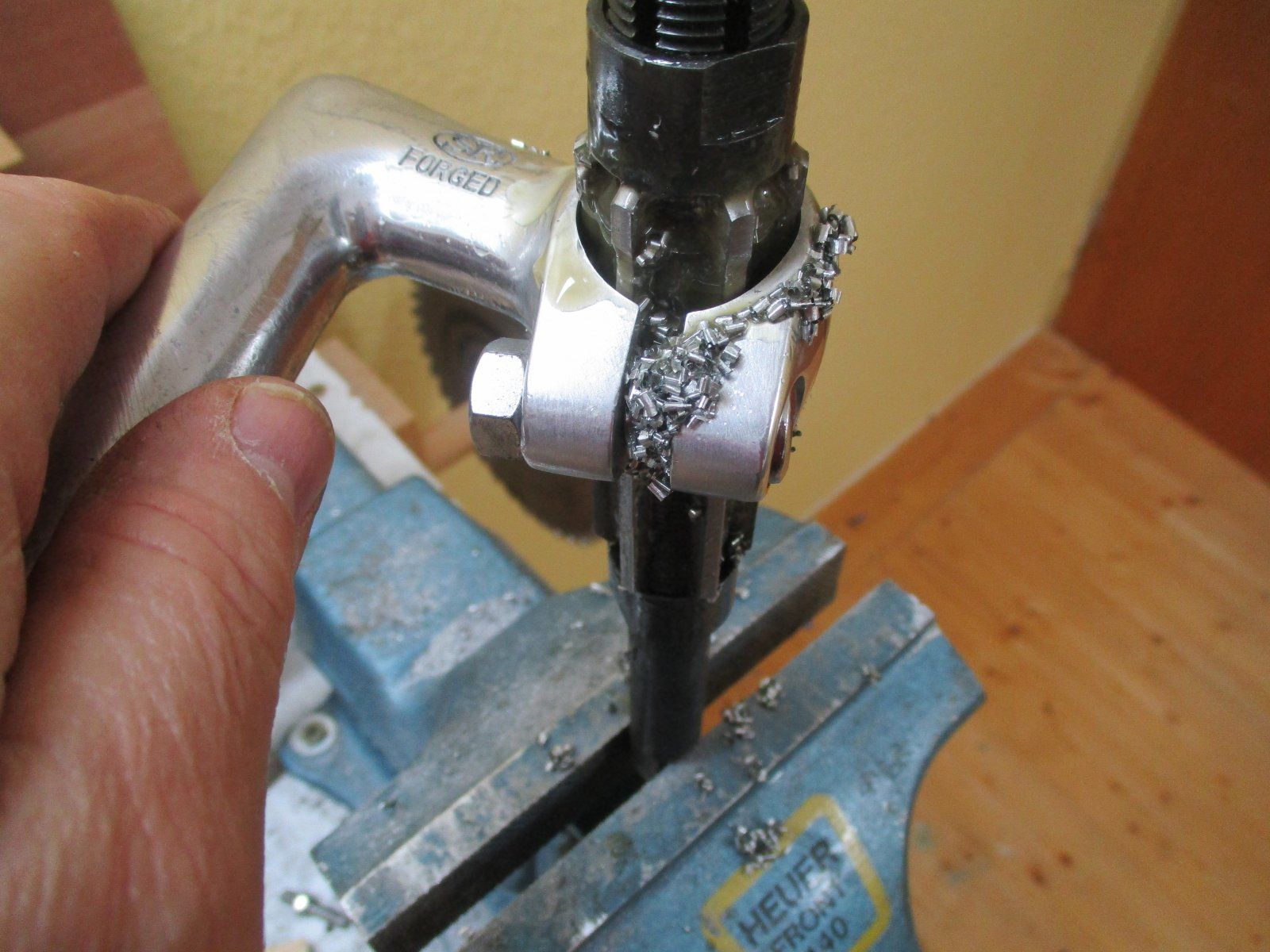

Eben Vorbau und Lenker passend gemacht.
Passt!
Der SR forged gefällt mir so gut! Und der Soma HWY one in 38cm muss auch sein, denn er ist der mit dem kürzesten aufrechten Reach. Deshalb 25,4 -> 26,0mm. Die Kombination fahre ich jetzt an drei Rädern.
Aber,:eek::eek::eek::eek:
was ist denn das????
So bis 400km komme ich mit meinen kurzen Ärmchen prima an die Unterrohrschalthebel eines 63er Rahmens, danach...
Auf einer Radsportveranstaltung in Südfrankreich vor zwei Jahren hatte ich mich bei km 800 wund gesessen und musste zum Schalten tiiiief runter und meine angestammte Sitzposition verlassen. Anschließend mit einer frischen Salzschweißdusche wieder Platz nehmen, herrlich. Deswegen!

Am Montag den Rahmen angezahlt, jetzt gibt es kein Zurück mehr! Reifen unterwegs, Speichen unterwegs.
Passt!
