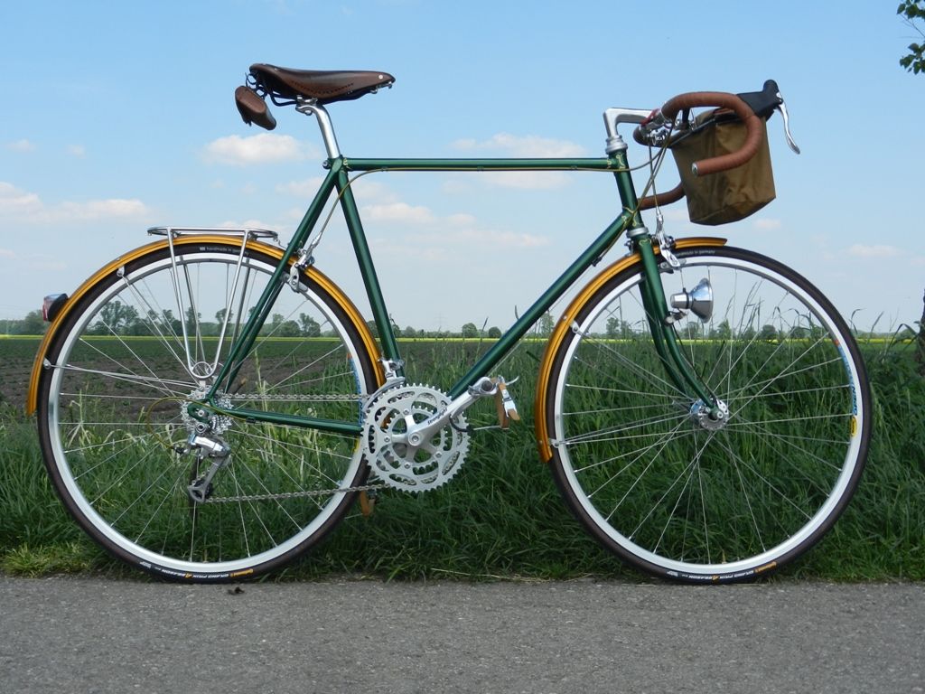

Dieses Rad hat eine ganz ähnliche Basis und ist über mehrere Jahre "gewaxen". Jetzt ist es nahe am Idealzustand (für ein Alltaxrad).
Bis neulich konnte ich das Rad mit ins Büro nehmen, aber das ist seit Januar vorbei. Näxte Ausbaustufe wid also ein anderer GT sein mit Schnappsystem, wo ich die Tasche schnell an- und abbauen kann. Und ein stabilerer Ständer.

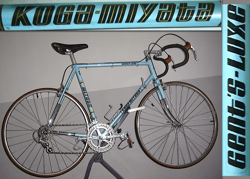

So. Ich habe mich heute mit meinem Freund getroffen, der als Nebenverdienst Fahrräder aufbaut und ihm mein Malheur erklärt.
Er ist der Meinung, dass es für mich sinnvoller wäre ein Komplettrad zu kaufen und hier dann bei Bedarf nach und nach einzelne Teile zu tauschen. Die Idee ein Koga mit Schutzblechösen zu nehmen findet er aber auch sinnvoll. Den Rahmen den ich gekauft habe würde er mir für den gleichen Preis abnehmen um ihn aufzubauen. Über drei Ecken könnte er mir für 400€ ein Gents-Luxe auftreiben, das bis auf die Reifen in "sehr gepflegtem" Originalzustand ist. Hier würde er mir helfen die Bremsen einzustellen und meint ich soll auch die erstmal probieren, bevor ich sie wechsele.

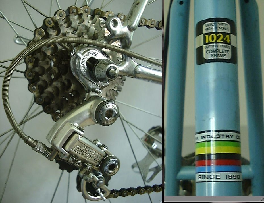

Jetzt habe ich hier aber folgendes gelesen: "Unterhalb des Hi-Manga gab es noch den 1024, der eher mit normalem Wasserrohr oder Peugeots Carbolite 103 vergleichbar war."
Und da das Gents-Luxe aus 1024 Rohr ist und @Don_Camillo mich mehrmals vor Wasserrohr gewarnt hat, ist das wohl keine gute Option oder?
Das ist meiner Erfahrung nach relativ egal, bei den teureren Rohren ging es eher ums Gewicht und ein leichter Stahlrahmen fährt sich nicht unbedingt immer besser oder spürbar anders, als ein schwerer. Kann sein, dass der teure Rahmen kleine Unfälle besser wegsteckt und dabei ohne Beulen davonkommt, muss aber nicht. Der echte Nachteil bei den billigen Rohren ist, dass daraus meistens auch billige Rahmen mit billigen Anbauteilen und billiger Verarbeitung gemacht wurden; einfache Kogas fand ich bislang aber immer ganz okay.
+1 ;)
+1 :) :daumen:
Die Rohre sind m.E. nicht das Problem. Wie @Knobi schon geschireben hat, merkst Du wahrscheinlich keinen Unterschied, jedoch halte ich den Preis für zu hoch, außer das Rad befindet sich in einem wirklich tollen Zustand oder es wurde bereits gewartet und Du mußt nichts mehr daran machen, außer die Mäntel zu wechseln, Schutzbleche anzuschrauben und Licht anzubringen.
Ich gehe davon aus, daß Du bei dem Rad die gleichen Probleme mit den Schutzblechen und der Reifengröße hast, d.h. Du bist auf 25 limitiert. Das muß man dann in Kauf nehmen. Ich bin von einem Koga Gents-Touring (1980) auf das bereits in Deinem Thread gezeigte Pro-Miyata als Alltagsrad gewechselt. Beim GT konnte ich noch 28er fahren, beim Miyata lediglich 25, d.h. es fährt sich etwas straffer, aber nach einer Gewöhnungsphase war's okay, wobei ich mir manchmal auch noch die 28er wünsche.
Finanziell halte ich die Option "Gents-Luxe" gegenüber dem vorhandenen GR für besser, jedoch würde ich mich eher an späteren Jahrgängen (1980+) ob der besseren Einbaubreits (126+) und den Touring-Modellen, ob der Reifengröße, orientieren, wenn es denn ein Koga sein soll.
Damit kommst Du eigentlich nur vom Regen in die Traufe. Nichts gegen ein Gents Luxe, aber warum in den 70ern bleiben und nicht gleich etwas mit zukunftssicherer Technik nehmen. Schau Dich in den 80ern oder 90ern um, da bekommst Du 130 mm Hinterbaubreite und bis zu 8-fach sowie bereits gute Bremsen mit Inbus-Befestigung und mind. eine 600 TriColor o.ä.
Und € 400 für ein Gents Luxe sind viel zu viel.
