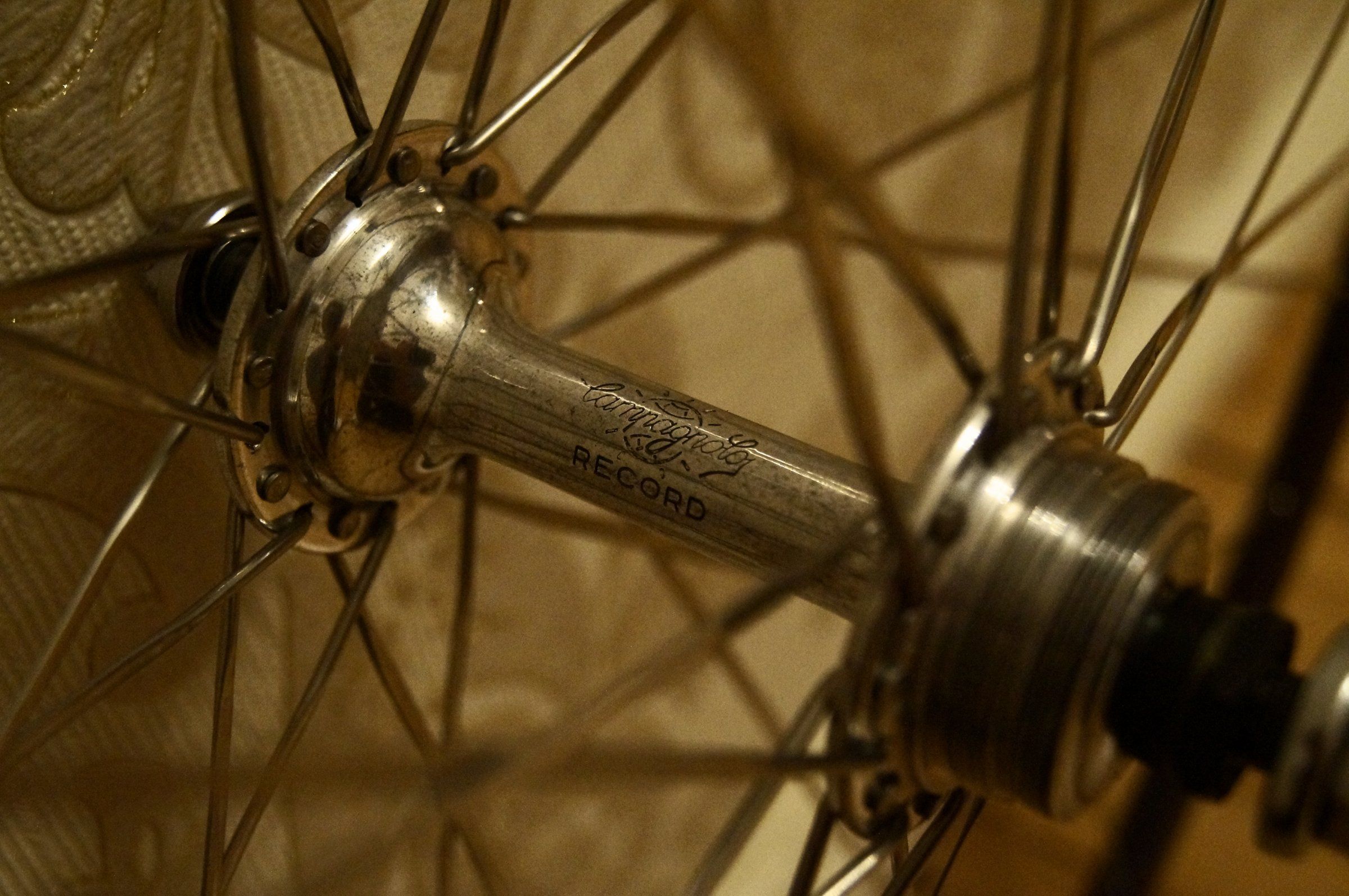

Sooo, endlich geht es weiter! Gestern abend kam das Paket von Pyttel endlich an. Hab noch schnell zwei Schnappschüsse. Leider nicht die besten Bilder, aber da folgt sicherlich noch was ;)
Textima Felgen mit 36 Löchern, außenliegenden Nippeln (also Trainingsfelge laut Pyttel) und Campa Record Pista Niederflansch Nabe. Also alles passend zum Vorderrad... Also bis auf die Farbe der Oxalschicht, aber das stört mich nich.
Ich musste zudem mit Überraschen feststellen, dass Herr Pyttel die Preise angezogen hat. Eine handgewalzte Messerspeiche kostet immer noch 3,50€, allerdings kostet das Schlitzen der Nabenkörper nun 25€ (vorher 20€) und Einspeichen + Zentrieren 60€ (vorher 50€).
Ich kann ihn aber auch verstehen... das ist sicherlich eine ätzende Arbeit!
Und da er der Einzige ist, der sowas kann und macht, kann er mit den Preise ja spielen wie er will ;)
Für die gut ausgeführte Arbeit finde ich das preiswert. Die selbsternannten Laufradgurus (die nicht mal eine Mavic GP4 einspeichen können) verlangen doch schon €100.00 nur für das einspeichen.
