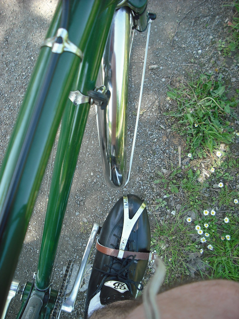

Heute wurde das RIH fertig. Direkt danach ging es auf Probefahrt. Insgesamt bin ich ganz zufrieden.
Aber drei Dinge fielen mir negativ auf:
1. Durch die neue Gabel mit weniger Biegung muss ich ein wenig aufpassen das ich bei langsamer Fahrt nicht mit den Fußspitzen ans Vorderrad komme.
2. Die Bremsen * quietschen entsetzlich. Vermute das liegt an den eloxierten Bremsflanken. Da sich der Winkel der Bremsbeläge * nicht einstellen lässt, hoffe ich das es mit der Zeit nachlässt, wenn die Beläge angebremst sind und das Eloxat ein wenig weg ist.
3. Im Wiegetritt schaltet das Rad hinten von selbst. Denke mal das bekomme ich noch in den Griff. Der rechte Schalthebel geht noch zu leicht.
Ansonsten funktioniert das Rad hervorragend. Negative Auswirkungen durch die geringere Gabelbiegung konnte ich nicht feststellen. Die Bremsen * quietschen zwar, funktionieren aber ansonsten schon ganz gut. Die Sitzposition ist sportlich, aber noch bequem. Der Sattel * ist super bequem.

Danke, das Rad machte auch richtig Spaß. Freue mich schon auf die erste längere Tour.
Bis dahin habe ich das mit der Schaltung auch im Griff und vielleicht fällt mir noch was bezüglich des quietschen ein.
Konnte auch schon eine steilere Rampe damit hinauf fahren. Mit vorne 39 und hinten 28 ist mit dem Rad auch der ein oder andere Berg drin.
Am meisten habe ich mich über den Sattel * gefreut. Der erste Sattel * der mir richtig gut gefällt und auf Anhieb bequem ist.
Meistens muss ich noch mit der Sattelstellung herum experimentieren und mein Hintern braucht etliche Kilometer um sich an einen neuen Sattel * zu gewöhnen. Aber der passt einfach.

Der "Seitenständer" ist eigentlich der Steuerkopfschlüssel. :D
Das Rad wollte einfach nicht selber stehen bleiben. :idee:
Mit Körbchenpedale werde ich einfach nicht mehr richtig glücklich. Was haben wir uns damals gefreut als wir diese blöden Dinger nicht mehr fahren mussten und es Klickpedale gab. :idee:
Für mich gehören einfach Hakenpedale ab einem gewissen Alter eines Klassikers dazu, dann können wir auch gleich weitermachen mit den Schremshebeln an 70er o. noch älteren Klassikern:oops:;). Deshalb finde ich es auch gut das solche Kriterien bei den Klassikerveranstaltungen Pflicht sind.
Ich fahre ja auch manchmal mit alten Pedalen. Aber dann lasse ich die Haken weg und fahre nur mit den Platten unter den Schuhe die sich vorne an der Pedalkante einhaken. Das funktioniert ganz gut. Nur Wiegetritt geht damit nicht. Aber fahre eh selten im Wiegetritt. Die Stürze die ich damals mit Haken und Riemen hatte sind immer noch im Kopf. Habe da einfach Angst nicht schnell genug aus den Pedalen zu kommen.
