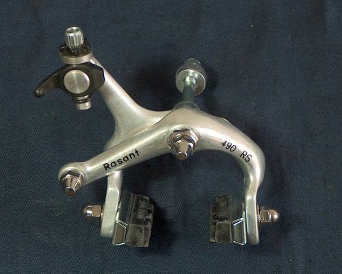

Dann nehme ich den Rahmen!:D
Ich habe diese Bremsen hier noch auf Lager. Sind zwar keine Mittelzugbremsen aber Rasant, sehen allerdings schon sehr modern aus dazu habe ich noch die Bremshebel wo die Züge innen verlegt werden. Alles unbenutzt und neu. Verbaut gesehen habe ich die aber noch nirgends.

AW: Rund um`s DIAMANT - Technik-Touren-Typen.
Ich auch nicht. Und auch ich hab so einen Satz noch rumliegen. Aber du kannst getrost sein: Diese Bremsen passen nicht an Diamant-Rahmen (der Generation, um die es uns hier geht), weil sie zu kurz sind. Du brauchst Rasant-Mittelzugbremsen und die richtigen Hebel, ohne Hütli, sondern mit der unzerstörbaren Kunststoffbeschichtung.
Stimmt da hast du natürlich recht. Zu kurz! Da werde ich mich wohl mal auf die such machen nach den richtigen Bremsen:)
