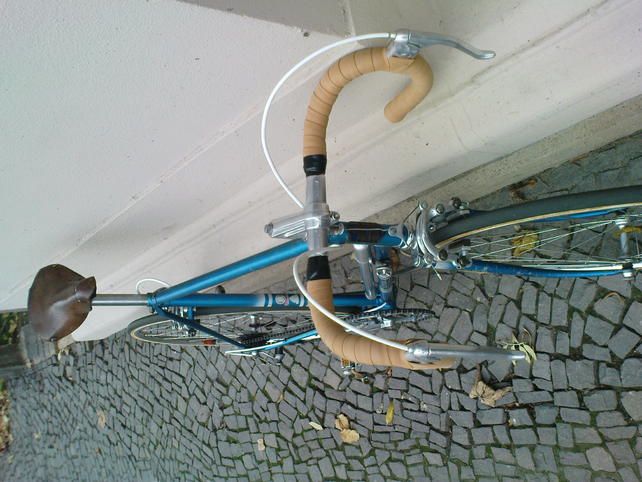

Hallo Leute
wollte euch mal meine aktuelle Baustelle zeigen.
Mir fehlen leider zum Originalen wiederherstellen doch einige Teile.
Falls jemand noch so etwas hat und abgeben kann einfach bei mir melden.
Ich weiß das die Räder sowie Umwerfer(fehlt ja noch ganz :D) und Bremsen nicht kanns das Baujahr sind vom restlich Rennrad.
Also falls mir dabei noch jemand helfen kann gern.

Guten Morgen Ernie,
richtig, an dieses Diamant (anhand des Farbschemas tippe ich mal auf eine Seriennummer kurz nach oder gar vor 3 Millionen?) würden Flügelmuttern gut aussehen und die Rasant-Mittelzugbremsen waren noch nicht geboren.
Sieh die Bremsen doch als späteres "Upgrade", das der Besitzer seinem Rad spendierte - in jedem falle aber mußt Du Dich nicht eilen, denn es sieht schon jetzt wunderschön und schön schnell aus :love:
Eine minimale Stauchung? Ich kann mich abr auch irren, denn oft liegt eine optische Täuschung vor.
Mir gefällt auch, daß Du die Bremsgriffe halb umwickelt hast. Viele Fahrer gaben dieser Technik damals den Vorzug vor blanken Bremsgriffen oder Bremsgriffgehäusegummihüllen, soweit diese in der DDR überhaupt im Angebot waren. Im Westen mochte Fausto Coppi diese Bewicklung sehr. Gut, einige Jahre später bekamen alle DDR-Fahrer Gummihüllen aufgeschrumpft und unverlierbar dazu...
Leider habe ich nur einen Umwerfer, also keinen zum Abgeben.
Das Farbschema Deines Rades gefällt mir wirklich gut. Zwei 1959er Rahmen warten hier daruf, daß ich mich farblich entscheide, denn bei einem hatte der Vorbesitzer bereits zum Abbeizer gegriffen, der andere ist noch mit gut 1mm Heizkörperlack umhüllt, denn er war die dunkelblaue Farbe wohl leid und beschloß so, es in Weiß zumzulackieren. Würde ich das Weiß herunterbekomme, ohne die darunterliegende Farbe zu zerdstören, wäre ich froh, ansonsten stünde ich vor der Entscheidung...

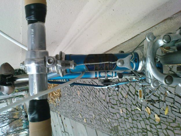

Hallo Flammberg,
das Rad ist von 1954 hat eine Rahmennummer mit 2 Millionen.
Hab noch ein Bild vom Steuerkopf gemacht ist noch das ganz alte Emblem aufgestanzt wie ich finde das schönste.

Hallo Ernie,
Glückwunsch zu diesem tollen Rad, aber einen Überwerfer wirst Du sehr schwer bekommen, er war von Optima. Ich kann Dir noch nicht mal mehr einen Alda- oder Elgersburg-Umwerfer anbieten, da ich keine mehr habe.
Der Renner müsste so um Baujahr 1955 sein, also eine komplette Optima-Ausstattung. Das heißt also, die Bremsen auch.
Sei gegrüsst und natürlich viel Erfolg bei der Suche, nach den restlichen Teilen.

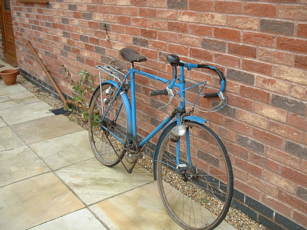

Dies ist ein ebay-Foto eines Rades, das mir vor wenigen Minuten der DHL-Kurier brachte und das ich in England gekauft habe. Es sieht jetzt nicht nach viel aus, aber bald...
Wenn ich an den Aufwand denke, den ich in den letzten Tagen betrieben und Nerven, die ich zerschunden habe, um ein farbenfroh überlackiertes Rad (unter dessen später aufgetragener Farbschicht ich noch Originallack zu finden hoffe), das mit unzeitgemäßem Licht und Gepäckträger, behängt ist wie ein Christbaum, von England nach Deutschland hinein zu importieren, wird mir jetzt noch schwummerig.
Es ist mit größter Wahrscheinlichkeit ein frühes "Hetchins", 1937-1940, hat entgegen der meisten Hetchins einen geraden Hinterbau, jedoch wunderschön verzierte "Chater Lea"-Muffen, "Williams" Kurbel, doppelte Gabelkrone, einen originalen, integrierten Steuersatz (im Jahre 1937 !!!) und ein "Osgear"-Kettenstreben-Schaltwerk. Dieses Rad ist lustigbunt angemalt, der Zustand auf den ersten Blick also schlecht, die Entfernung der Neulackierung wird aufwendig werden, ebenso die anschließend vielleicht nötige Rostentfernung, dennoch habe ich gerne den Auktionspreis bezahlt und die hohen Versandkosten eines 1,5 Meter langen und 17 kg schweren Sperrgutpaketes aus England - weil es mich begeistert hat. England verfügt über eine besonderes reiche Tradition im Radbau und die Beschäftigung damit ist mein besonderes Steckenpferd.
:love:
Sicher wißt Ihr, daß die integrierten Steuersätze erst wieder in den 90er Jahren aufkamen - nach dem "Fachverständnis" der meisten heutigen Zweiradmechaniker dürfte es dies Rad also gar nicht geben. Dazu die mehr als ungewöhnliche Schaltung, bei der wegen des Verzichtes auf Schaltröllchen ein überlanger Kettenspanner unter dem Tretlager bis nahe an den Boden heranreicht. Auch die Ausfallenden sind ungewöhnlich, eine lange, wie ein Dorn nach unten gerichtete Steuerkurve führt das Rad mit seinem Zahnkranz beim Ausbau (Panne) vom dem, an der Kettenstrebe montierten, empfindlichen, bronzenen Schaltwerk weg, dazu sind sowohl vertikale als auch horizontale Ausfaller vorhanden, um das Rad im Sommer mit Schaltung, im Winter mit starren Nabe fahren zu können.
Dieses Rad war unter seiner blauen Farbe kaum recht als das zu erkennen, was es ist, dennoch fanden sich genug Sammler ein, mit denen ich mich darum schlagen durfte, denn dem wache Sammlerauge war die wahre Identität des Gefährtes nicht entgangen. Den Verkäufer hat es gefreut, auch mich, denn ich traf einen Menschen, dem es wichtig war, das Rad seines Großvaters in bewahrenden Händen zu wissen.
Ich mußte ihm versprechen, es respektvoll wiederherzurichten.
Dies ist ein ebay-Foto des Verkäufers, wie es vor seinem Haus lehnt. Natürlich ist dieses Rad noch gänzlich unberührt von Putzlappen oder Messingbürste.
Dazu ein Foto des Ausfallendes, ich habe hier eines aus dem Internet genommen, weil ich kein gutes, klares meines Rades habe.
Ich werde bald bessere Fotos nachreichen.
