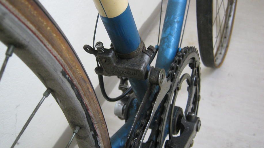

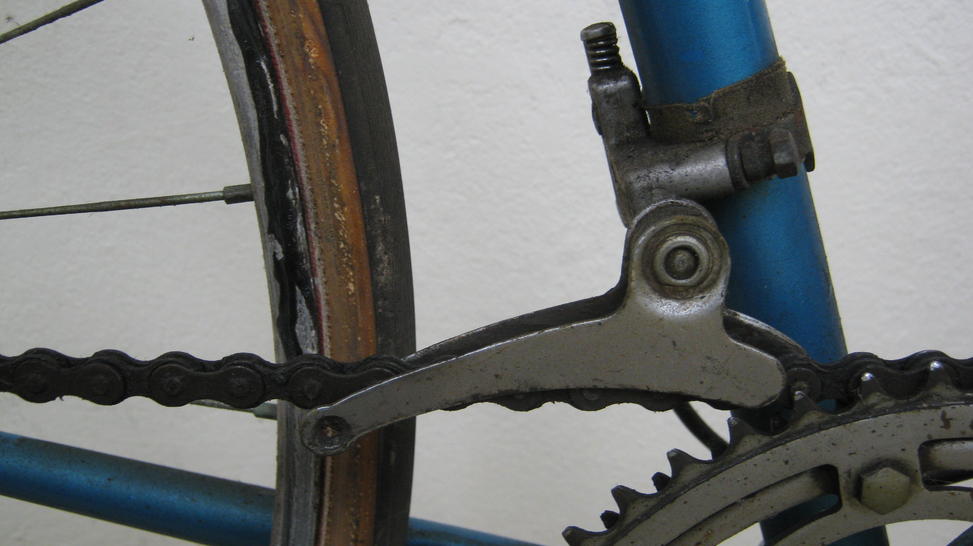

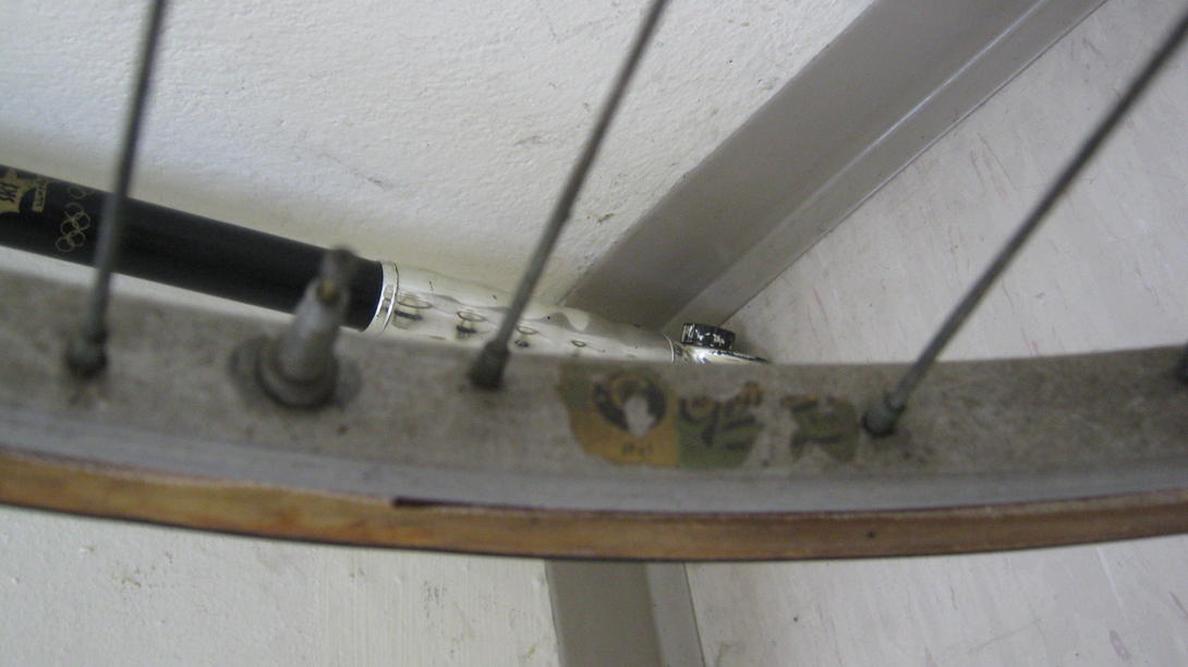

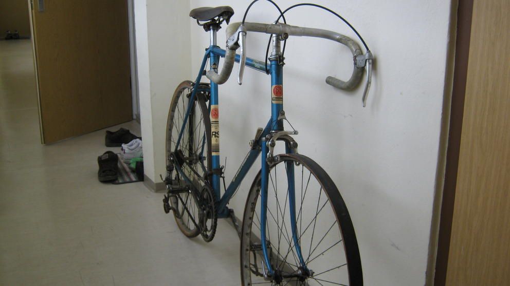

Bin seit dem Wochenende stolzer besitzer eines typ 35 707 rennrads von 1981. Ist alles in allem in einem sehr guten Zustand, nur die Speichen hat der Rost übel zugerichtet. Will die Grünert Felgen daher neu einspeichen. Meine Frage: Was muss ich beim Kauf von Speichen und Nippeln beachten. Gibt es neuere Nippel die lang genug sind um diese zu verbauen?
Eine andere Frage geht um den Kettenwerfer Rasant w 10 der verbaut ist. Ist es normal das dieser weit hinter den Kettenblättern hängt (Bild lass ich folgen). Vielleicht hat jemand ein Foto in verbautem Zustand das würde mir schon sehr helfen.

hier mal nochn paar bilder. Inzwischen ist der Dreck von 25 Jahren Keller runter. Dank vorbildlicher Konservierung sieht der Rahmen noch wie neu aus.
Die Frage zum Umwerfer bleibt. :)

die Schraube vom Schuh ist abgebrochen, wenn Du die lösen würdest, könntest Du den Schuh parallel zum Kranz drehen.

Schönes Rad und auch wenn Originalität nicht an erster Stelle stand, finde ich es super, dass es noch Leute gibt, die Teile kaufen, damit entsprechende Räder aufbauen und dann auch als Komplettrad verkaufen.
Da hat sich offensichtlich jemand einen neuen Rahmen gekauft und ihn damals vermutlich mit Teilen (s)eines alten Renners aufgebaut. Die Laufräder, Kurbeln und die Pedalen sind mit Sicherheit um einiges älter als der Rahmen, denn 1981 gab es weder Grünert-Felgen noch die Pedalen Modell 900 bzw. Infesto.
Wenn der Sattel noch ein verchromtes Gestell hat, ist er wohl auch nicht mehr aus den 80ern, denn da wurde schon alles verzinkt.
Der Neuaufbau würde auch die unterschiedlichen Erhaltungszustände an dem Rad erklären.
