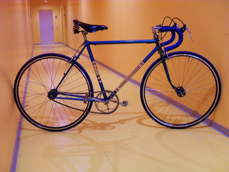

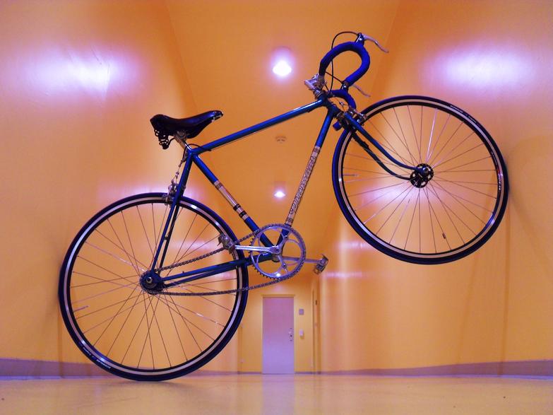

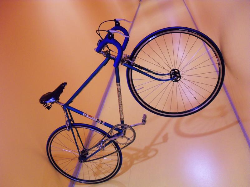

so jetzt nochma ein paar bilchen für die berechtigten Kritiker mit diversen kleinen Änderungen.
Die Kette hängt trotz Halflink noch ein Stück durch - das ist aber das Maximum was rauszuholen war - in einen SPanner wollt ich erstmal nicht investieren und mit den vertikalen ausfallern ist ja jetzt das "radverrücken" keine Option mehr. Der Sattel is nicht eingesprüht sondern gut eingeritten ;-)
Die meiste Arbeit steckt eigentlich in der Lackkonservierung, Aufarbeitung und den Teilen die vom Vorgänger rangekommen sind (Das Ur-Diasport) - aber stolz bin ich trotzdem auf den blauen Diamanten :)
Sollte noch jemand Tipps/kritik - insbesondere zur Sitzpositionseinstellung (da bin ich mir relativ unsicher) haben, ich nehm sie dankbar an.
Schöin Abend!

AW: Rund um`s DIAMANT - Technik-Touren-Typen. - Teil 2
Ich finde, daß die Kette aber ziemlich durchhängt, vielleicht nimmst Du eine komplette Halflink-Kette?
Sattelnase etwas höher, Satteldecke nachspannen, das soll etwa waagerecht sein, aber Du mußt natürlich auch gut sitzen können. Und ich würde den Kloben umdrehen, wenn dann nicht die Spitze der Sastü in den Po drückt, sieht aber etwas besser aus, ist aber wirklich finetuning
Gruß P.

Schöin Abend!
Diasport, wenn Du das Rad "starr" fahren willst, solltest Du darauf achten, anstatt einer 3/32 inch-Kette eine 1/8 inch Kette (Sportradkette) und das entsprechende Kettenblatt und Ritzel zu verwenden, denn diese ist stabiler und vor allen Dingen: steifer gegen seitliche Verwindung.
Da kein Rennradkettenblatt, sondern ein normales Sport- bzw. Bahnradblatt montiert ist, würde ich davon ausgehen, dass das schon eine 1/8"-Kette verbaut ist.
Die Idee, ein Singlespeed bzw. Fixie mit senkrechten Ausfallenden aufzubauen, mag mir trotzdem nicht einleuchten...
danke - meinst du mit starr die Übersetzung oder ohne Freilauf?
Fixed fahren würde mir im Leben nicht in den Sinn kommen, meine Gesundheit ist mir lieb - die FlipFlopNabe und das entsprechende Ritzel waren nur eine Gefälligkeit meines Freundlichen.
eine 1/8 Kette ist verbaut und wird von mir schon seit einiger Zeit erfolgreich geritten. Die Halflink von KHE ist stabiler als alles was ich bis jetzt hatte - ein Glied noch raus, dann sollte das passen.
@tonzy: Die Senkrechten Ausfaller sind einfach dem Rennrahmen geschuldet, einen sportrahmen bin ich jetzt lang genug gefahrn und ein Bahnrahmen ist auserhalb meiner finanziellen Möglichkeiten. Perfektion liegt einem finanziell eingeschränkten Studenten fern, obwohl mir auch Rohlofffahrende Kommilitonen bekannt sind, aber das ist sowieso eine andere Liga.
