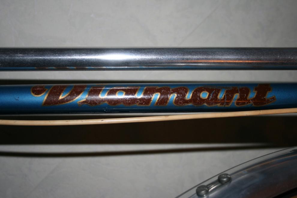

hallo dias,
ich suche dieses abziehbild für das unterrohr.abziehbilder service.de hat das nicht im angebot,leider. die sticker wurden doch zu tausenden in der ddr produziert,irgendwo schlummert sowas noch rum.hat da jemand adressen,links,connection,oder so? sind bräunlich mit goldrand ca.22 cm lang. gruss

AW: Rund um`s DIAMANT - Technik-Touren-Typen. - Teil 2
@pfiffikus
danke für den link.20€ + versand ist zwar ganz schön happig,aber würde ich ausgeben.schade das die farbe nicht stimmt und das da keine maße angegeben sind.am ende noch mit goldfarbe die umrandung zeichnen.ich überlege gerade die teile selbst anfertigen zu lassen.:idee: zumal sie an vielen rr dran waren und wenn die keiner hat, lohnt sich das zu verkaufen bei 100 stück:D
hatte noch niemand die idee?seltsam.
Die von dir gesuchte Schrift ist wirklich sehr schön und auch ich würde sowas nehmen, bin aber noch am überlegen das evtl. als Airbrusch machen zu lassen.
Cu Danni
