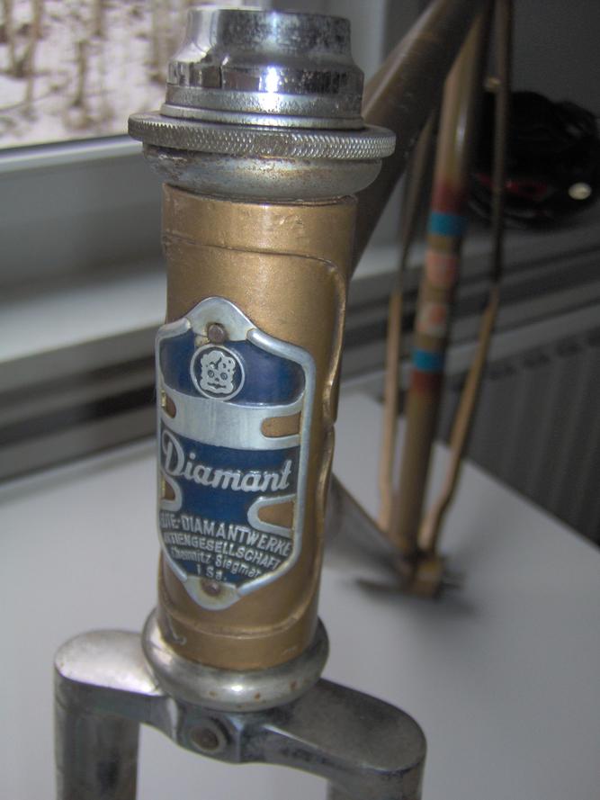

@tony
ganz einfach,aus der baujahrtabelle.normaler weise fehlt da eine zahl von "ossitest".wenn die rahmennummer mit 100..anfängt,dann kann man das ersehen.fehlt davor eine zahl siehts ganz anders aus:)fehlt eine zahl hinten,bleibts dabei.
schau selbst: http://www.heikosdiamantrad.de.tl/Baujahr-ermitteln.htm
Eine Rahmennummer ist nie das nonplusultra, wenn man das Gesamtbild außer Acht lässt ;)
Besonders unzuverlässig wird sowas, wenn die Nummer offensichtlich unvollständig ist und wenn man bedenkt, dass an diesen Rahmen meist mehr als eine Nummer eingeschlagen ist.
Das Steuerkopfschild ist jedenfalls jene Version, wie sie von '50-'52 verwendet wurde.

Ja, das Schild sieht tatsächlich aus wie nachträglich angebracht, aber diesen spezifischen Strahlenkopf mit dem "Zellenmuster" gab es doch nach dem Krieg nicht mehr, oder irre ich mich da ? Und wie lange gab es diese Gabelkopf-Muffenform ?

:)eigentlich wollte ich jetzt nichts mehr dazu schreiben,aber ok,lassen wir die nummer aussen vor und schauen nur auf das "gesamtbild":-)
wir erinnern uns: gründung der ddr 1949
1.chemnitz wurde anfang der 50-er in karl-marx-stadt umbenannt
2."berufsfahrer" das wäre zu ddr-zeiten unmöglich gewesen
3. " AG" !! im zuge der wirtschaftl.umgestaltung anfang der 50-er gab es nur ganz wenige ag`s (unter anderem wismut)
wer dieses schild+decals in den 50-ern verbaut hätte,wäre mit sicherheit in den stasi-knast gegangen;)
Ich finde, das Schild passt ganz gut zum restlichen Zustand und auch die Befestigung sieht normal aus; also normal große Nieten, aber augenscheinlich aus Stahl, was etwas irritiert.
Den Strahlenkopf gab es auch noch DDR-Rädern; zumindest hatte ich mehrere Räder vom Typ EH (Anfang 50er) mit genau diesem Muster (nicht das vereinfachte, wie es bis Ende der 50er üblich war).
Die Muffen und Gabelköpfe gab es meines Wissens bis die Altbestände alle waren. Das Modell 167 wurde ja auch nicht einen Tag nach Gründung der DDR erfunden.
AW: Rund um`s DIAMANT - Technik-Touren-Typen. - Teil 2
Dem ersten Teil kann ich zustimmen.
Nun zur Korrektur:
zu 1. Die Umbenennung erfolgte 1953 und ab da gab es auch Schilder, die lediglich mit Diamant und Karl-Marx-Stadt geprägt waren (1953 bis 1956)
zu 2. Ob nun eine jahrzehntelang genutzte Bezeichnung mit Gründung eines neuen Staates sofort seine Gültigkeit verliert, wage ich zu bezweifeln. Gegenteiliges kann ich aber noch nicht beweisen. (Grüße an Y. aus C.; ein Bild von deinem Rahmen könnte jetzt irgendwie hilfreich sein)
zu 3. Bis 1952 wurden zumindest die Schilder mit der genau der Prägung wie an dem vorgestellten Rahmen verwendet; hatte ich auch schon verschiedenen Rädern gesehen.
Offenbar hatten alle Beteiligten bei Diamant viel Glück und sind trotz dieser ketzerischen Steuerkopfschilder nicht in den "stasi-knast gegangen".
Aber du darfst gerne nochmal raten.

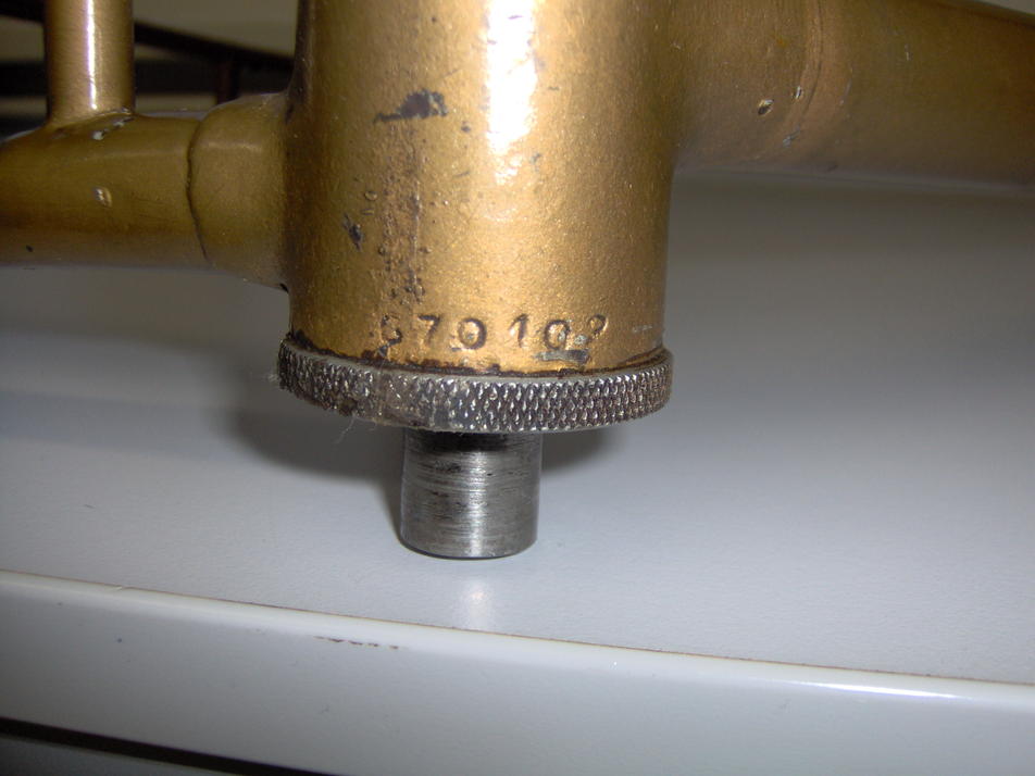

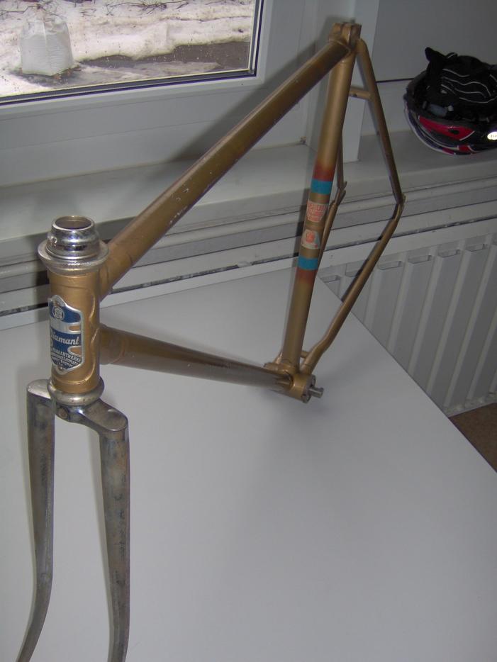

... Bahnrahmen, leider ohne originale Gabel: Rahmennummer 670102 !?

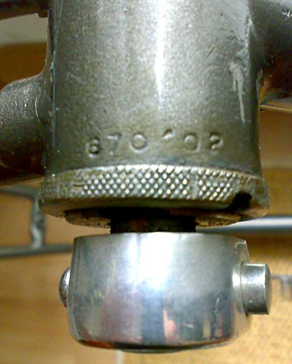

Vielen Dank für die Bilder.
Meine Kamera ist zwar für Makro-Aufnahmen definitiv nicht geeignet, aber ich hoffe, das Wichtigste ist trotzdem erkennbar:
