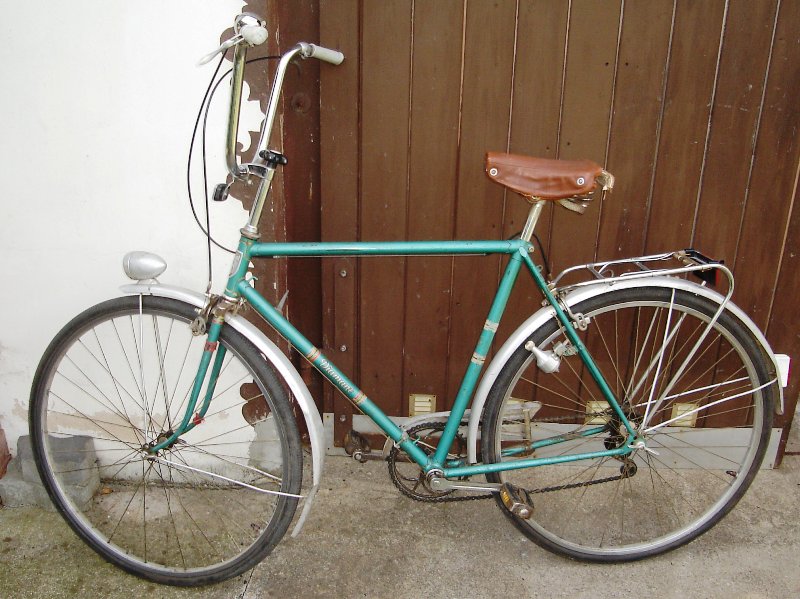

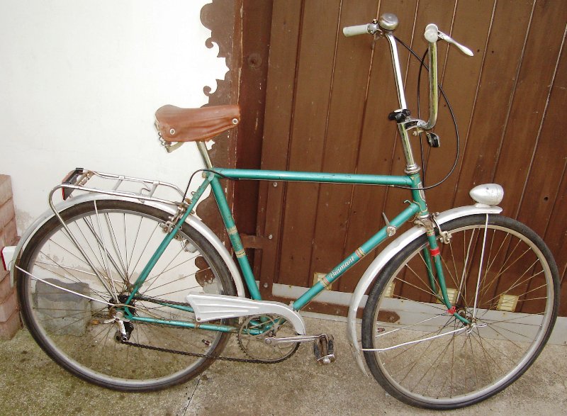

AW: Rund um`s DIAMANT - Technik-Touren-Typen. - Teil 2
Neuste Eroberung von mir ist doch cool oder ?
Den Lenker würd ich nach vorn kippen, damit Du besser im Wind liegst. Hatte früher mit so einen Lenker Probleme, ließ sich einfach nicht ordentlich fest ziehen, oder ich hab zu sehr daran gezogen.
