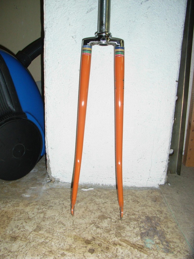

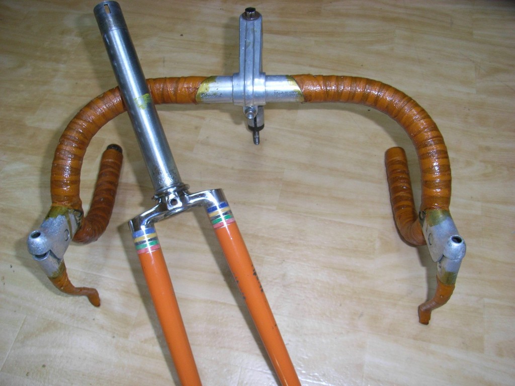

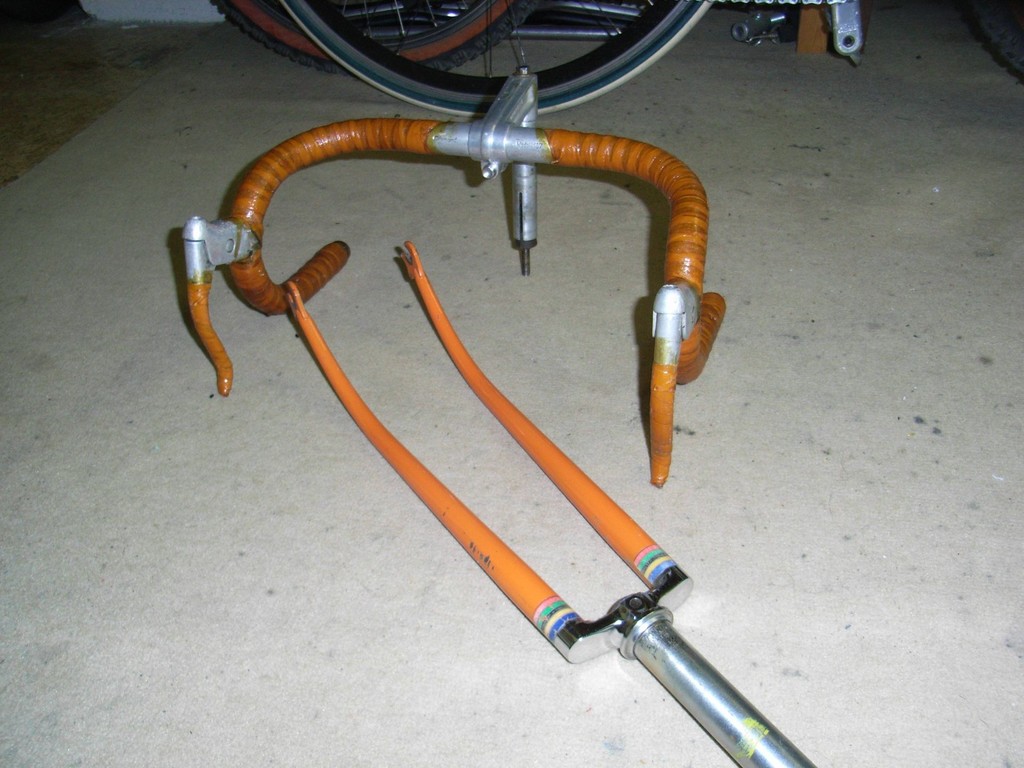

Ich hab heute die Gabel gerichtet und mal mit Lackreiniger und Politur behandelt.
Sieht wirklich ganz gut aus, der Rahmen ist zwar nicht ganz so gut erhalten aber über Neulack muss ich garnicht nachdenken.
Beim Lenker hingegen bin ich mir noch nicht ganz sicher. Das lackierte Lenkerband und Bremshebel sind sehr gut erhalten und auch farblich ganz nett.
Leider ist der Vorbau nur 75mm lang (bräuchte eigentlich 120) und ich bekomm den nicht runter ohne das Band zu beschädigen.
Zum Anderen ist der Lenker nur ein 38er(36,5 M/M) aber wegen der schönen Prägung würde ich mich damit anfreunden.
Bremsen hab ich jetzt noch die Wahl zwischen Alda und Optima (Baugleich) und denke ich werde die Optima nehmen da seltener.
